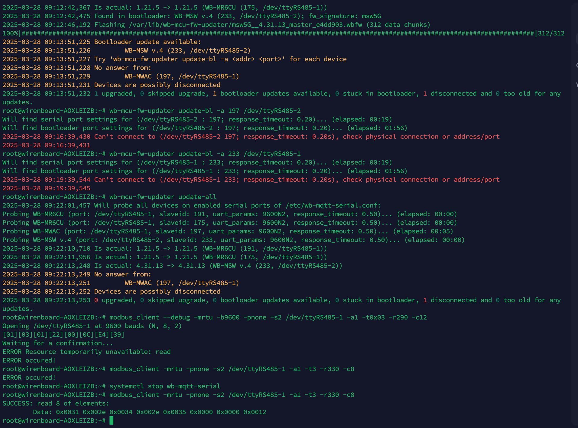

Выяснил что устройство находиться в режиме загрузчика.
CleanShot 2025-03-28 at 21.51.29@2x
Востановить по инструкции не получается

Вывод
root@wirenboard-AOXLEIZB:~# modbus_client -mrtu -pnone -s2 /dev/ttyRS485-1 -a1 -t3 -r330 -c8
SUCCESS: read 8 of elements:
        Data: 0x0031 0x002e 0x0034 0x002e 0x0035 0x0000 0x0000 0x0012
