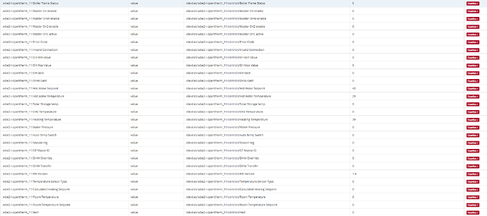

  • если читать -t0x03 -r201 - ответ 0х0001 (это вроде как скорость устройства и должна быть 19200)

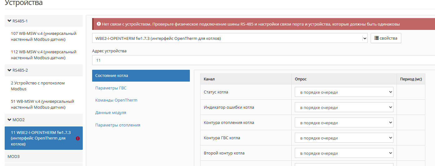

В целом через modbus_client. всё читается, но почему то в интерфейсе всё та же ошибка. Может шаблон не верен?

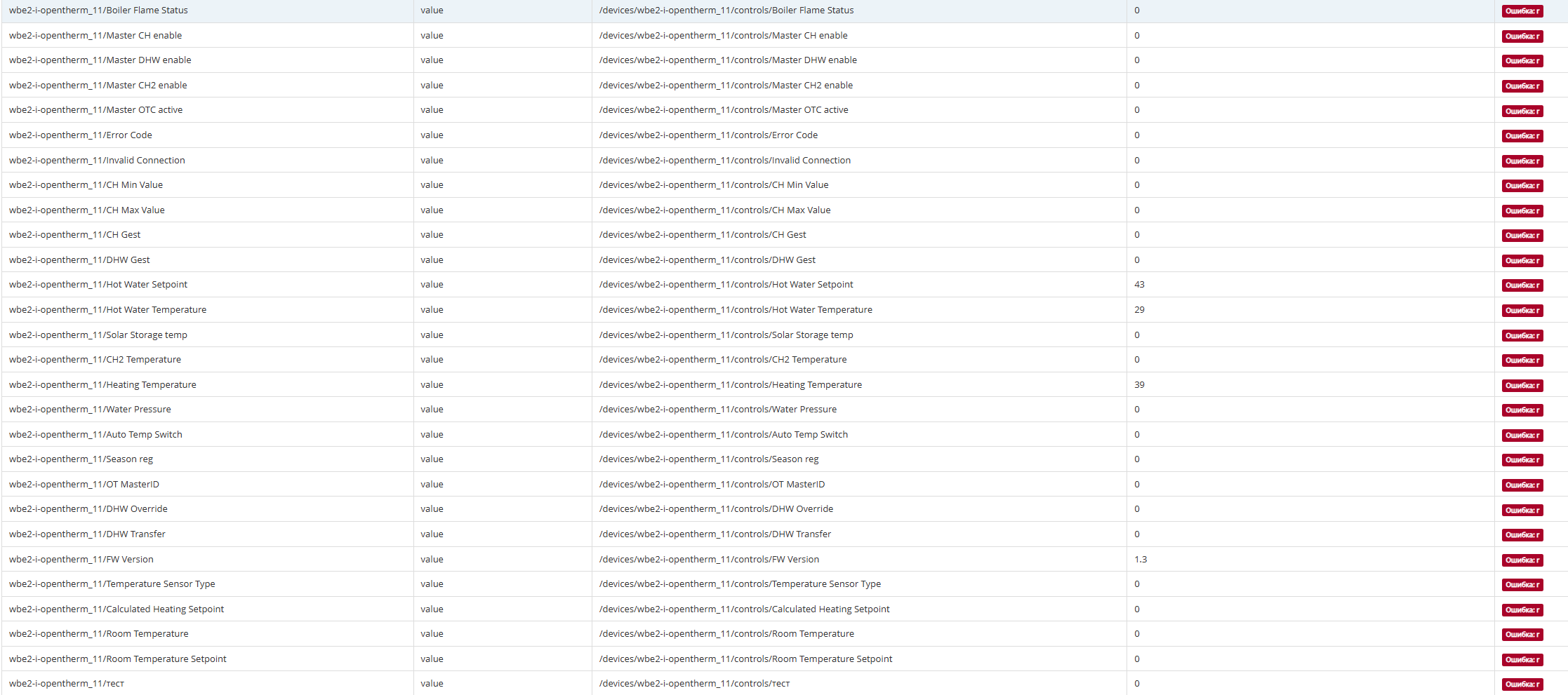

И какие то данные он всё же прочёл
У устройства нет 128 регистра.
Какую версию прошивки имеет модуль? Судя по данным регистра - 1.3
Зачем используетте более новый шаблон? Ну и - покажите лог wb-mqtt-serial с включенным debug и одним включенным портом, на котором и стоит термостат.
А это сугубо фиолетово, я все 3 имеющиеся перебирал, всё едино

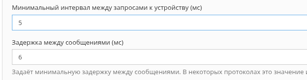

Ну и - попробуйте для порта выставить
И для устройства
Параметры на порту выставил, архив прилагаю
