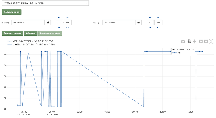

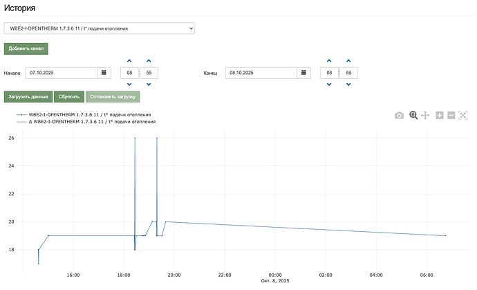

Добрый день. Похоже я попал на проблему описанную в одной другой теме. У меня контроллер Wirenboard 8.5(RELEASE_NAME=wb-2507, SUITE=stable, TARGET=wb8/bullseye, Linux wirenboard 6.8.0-wb140 #1 SMP Fri Jul 18 08:08:05 UTC 2025 aarch64 GNU/Linux) и модуль NEVOTON BCG-1.0.2-W(в слоту MOD4) и данные от котла Ferroli BLUEHELIX SIGMA 28Н не удаётся собирать с заданным интервалом(пробовал один параметр собирать раз в 5 секунд) и записывать его раз в две минуты в историю и на графике такое(данные идут рванными несмотря на то что настроил запись не меняющихся данных раз в две минуты).

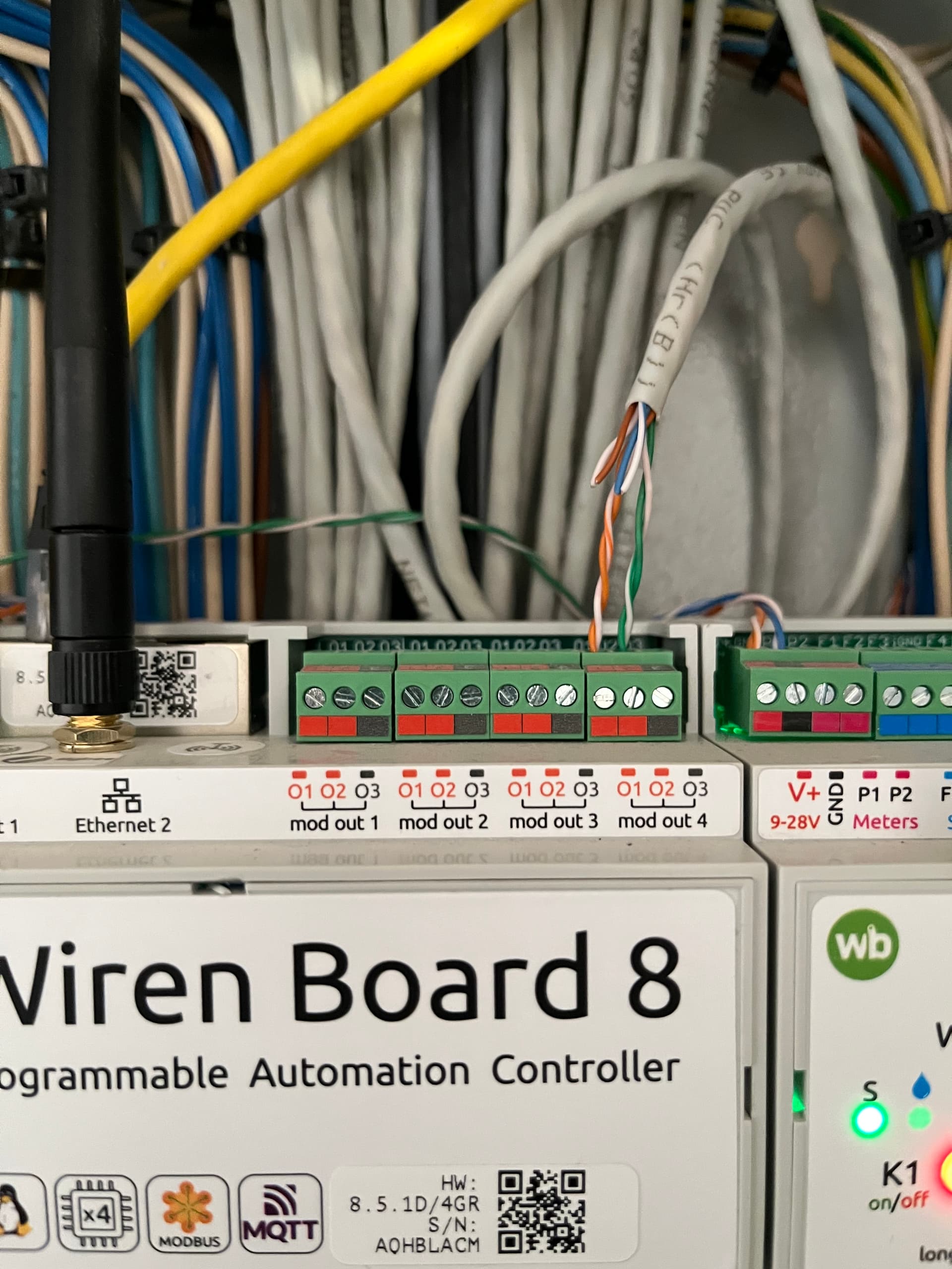

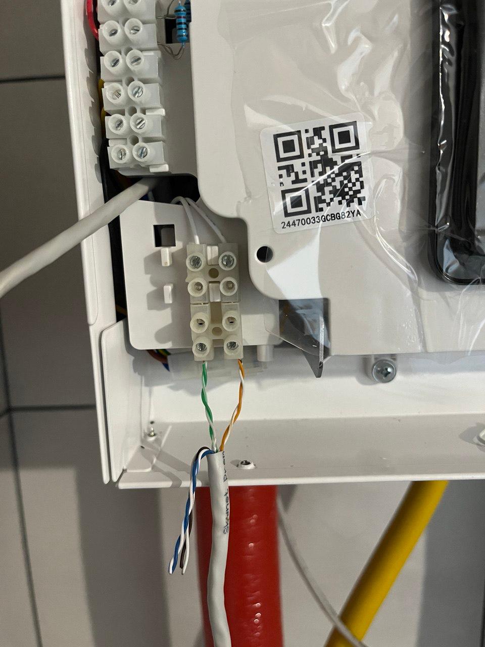

Подключено так на котле:

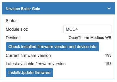

Так подключено на контроллере:

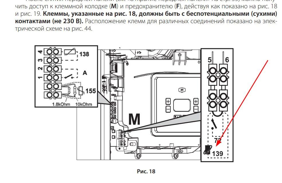

Схема подключения из инструкции к котлу:

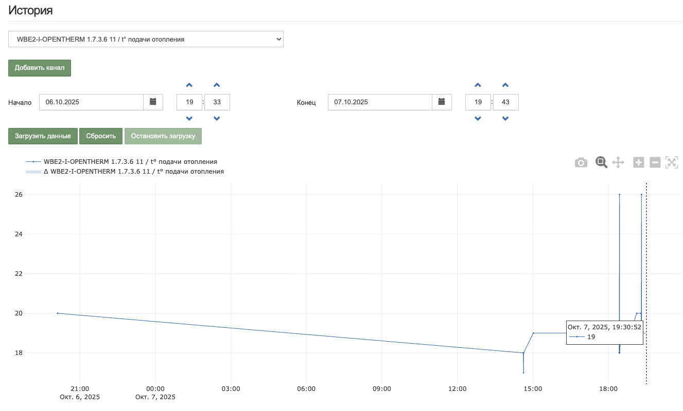

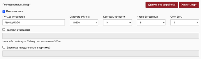

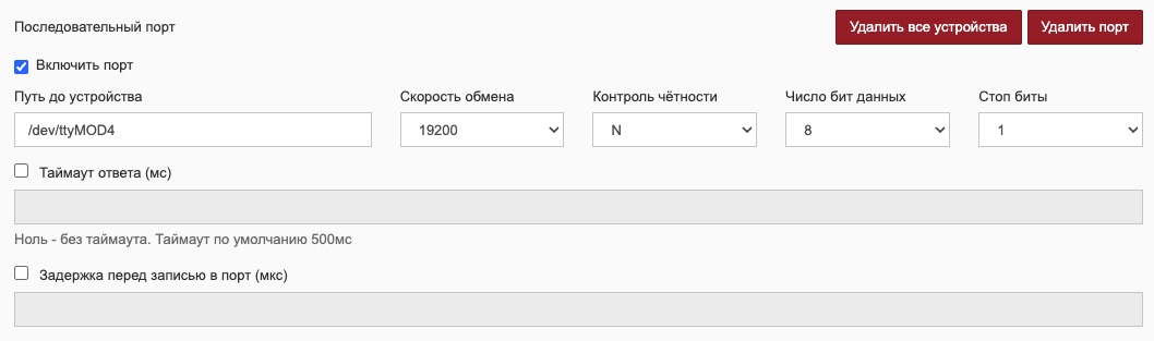

На всякий случай удалил устройство с MOD4 и добавил заново, параметры слота такие
После добавления устройства в 19:30 происходит получение первых данных, а потом уже ничего не происходит.

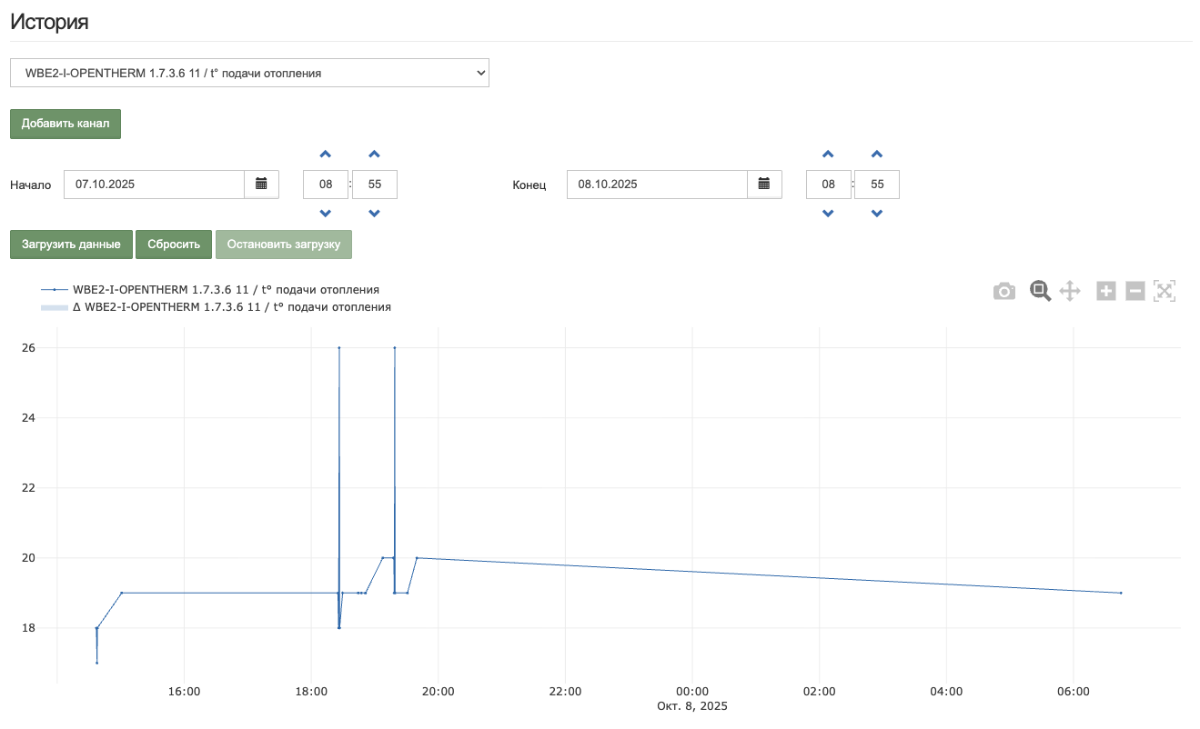

Данные которые посмотрел перед снятием модуля:
остальные данные так же как-то непонятно идут без соблюдения чётких интервалов.

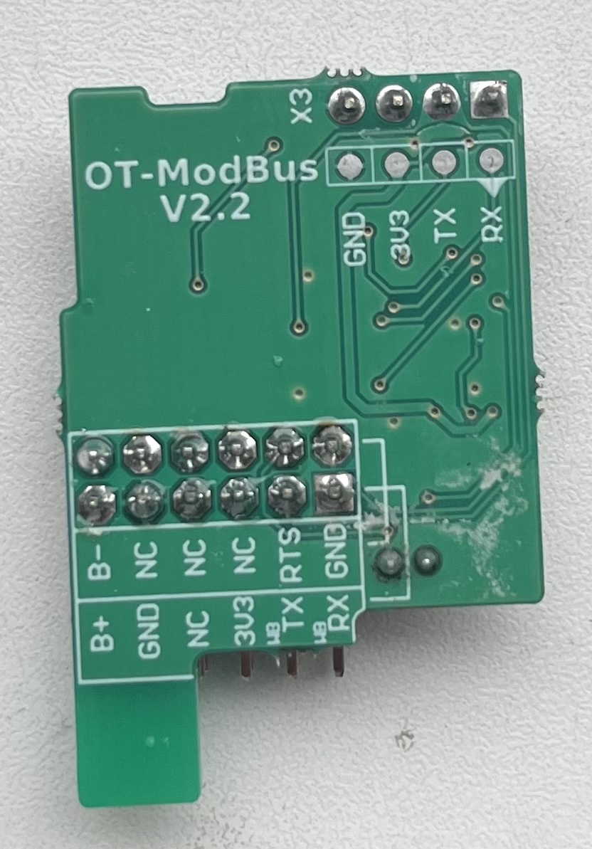

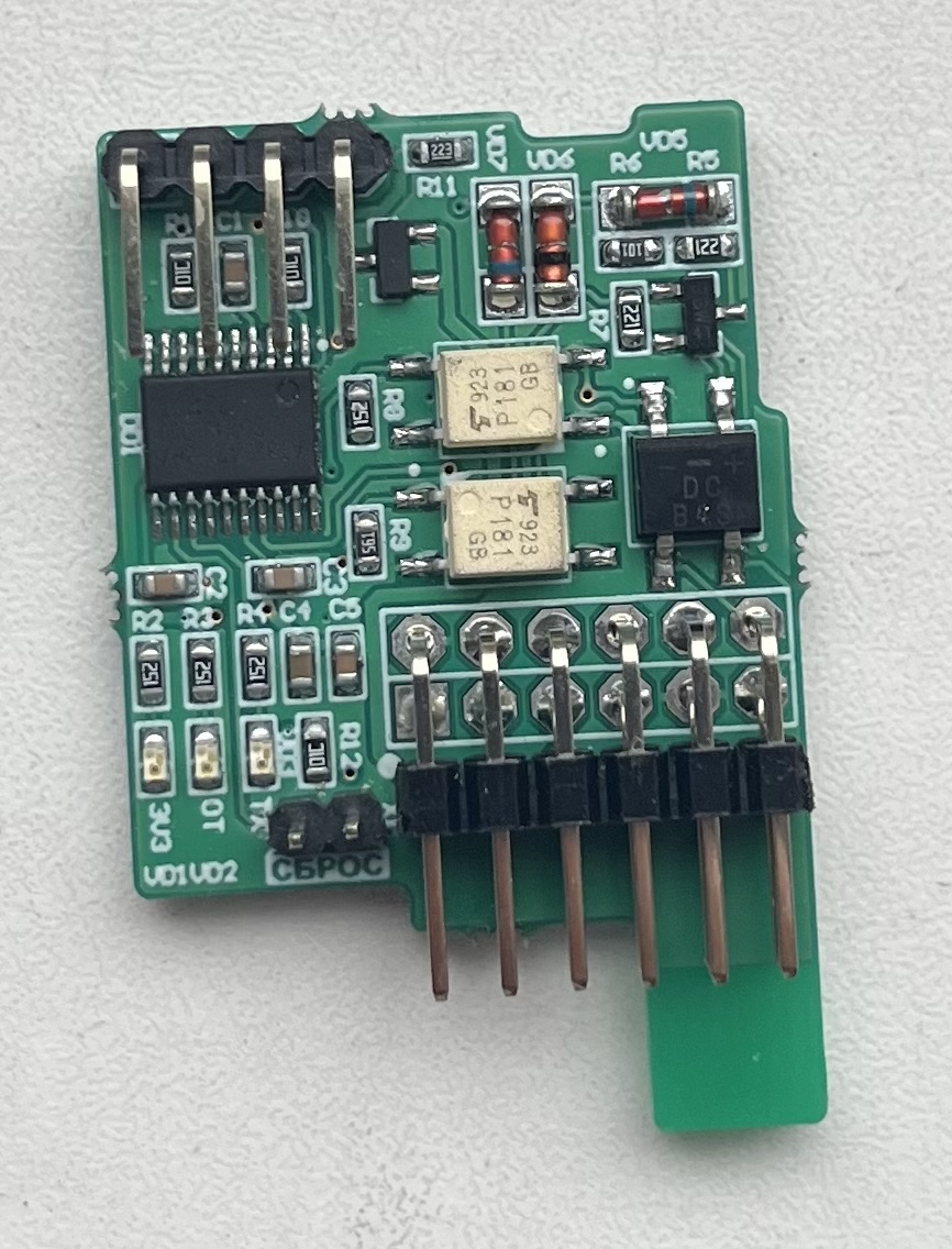

@Bringer только что приехал BCG-1.0.3-W, попробую сегодня поставить или завтра, собираюсь ставить так же в слот 4.
Фото BCG-1.0.3-W(дата производства 2025-07).

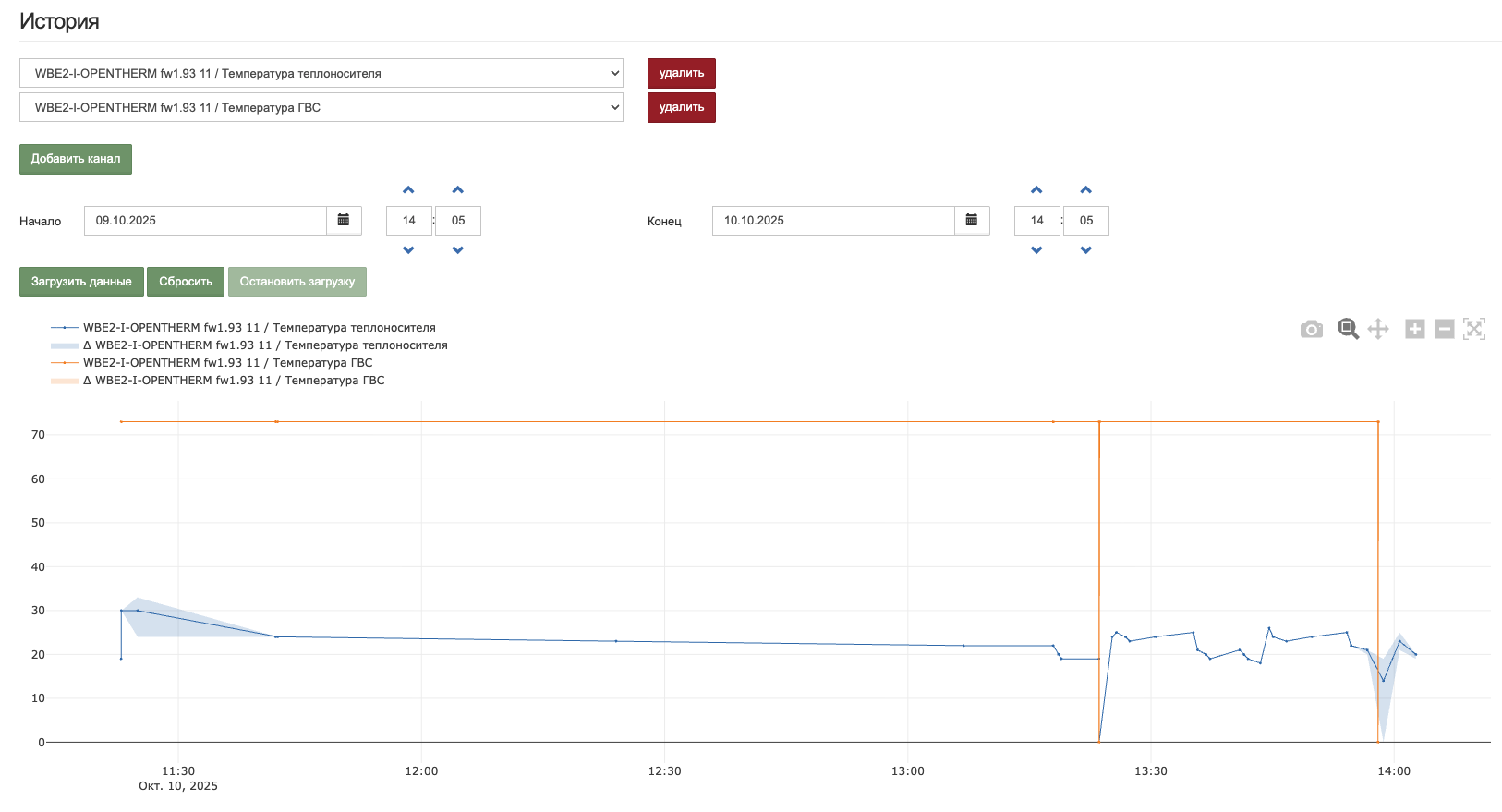

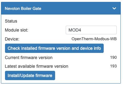

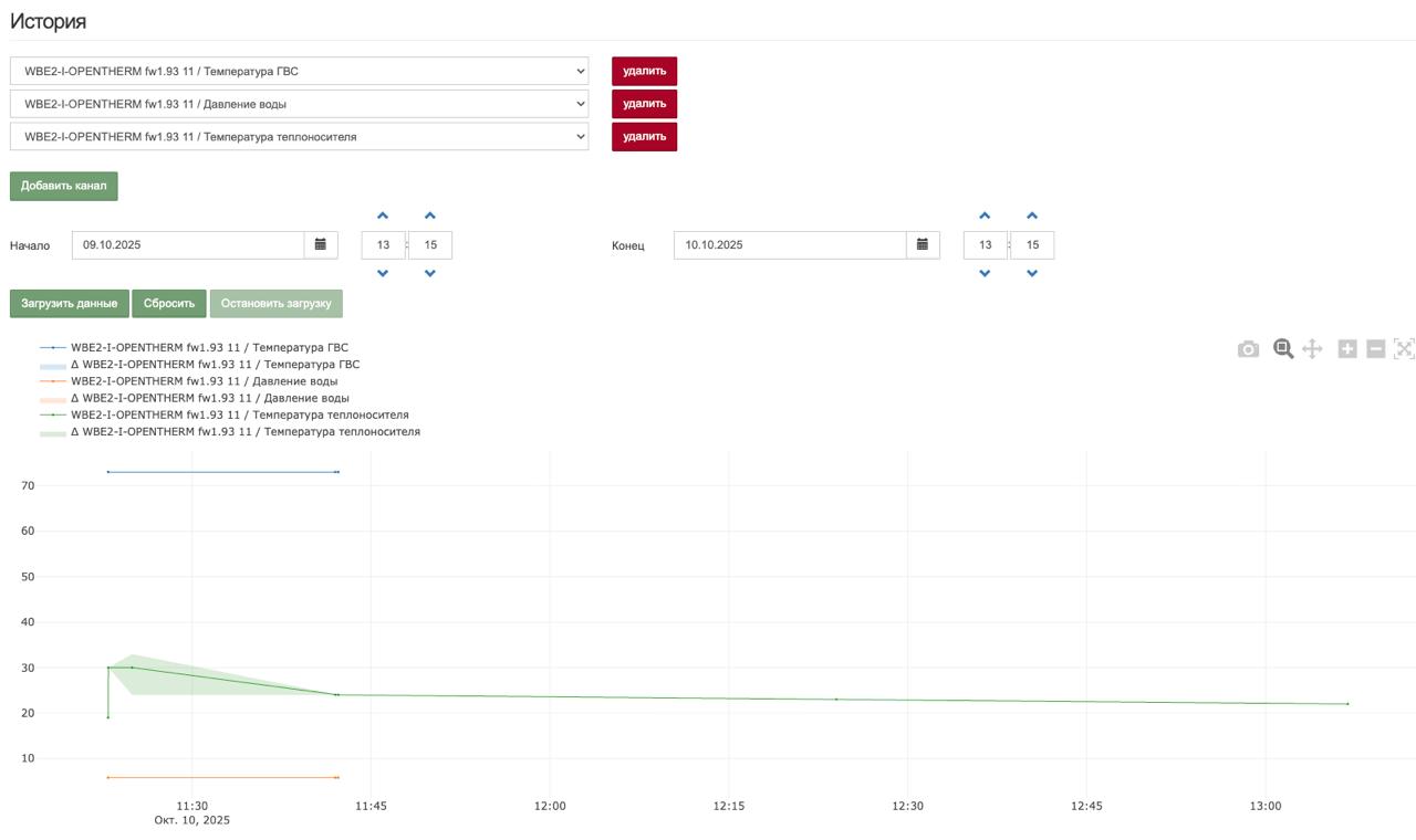

Поставил новый модуль BCG-1.0.3-W сегодня где-то в 11:20 МСК, далее активировал слот, выбрал шаблон config-wbe2-i-opentherm-fw1.93.json
config-wbe2-i-opentherm-fw1.93.json (29,9 КБ)
http://nevoton.happydesk.ru/api/file/download/0a7f7b59-4297-45f2-9ed3-08a4c592da4a

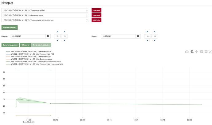

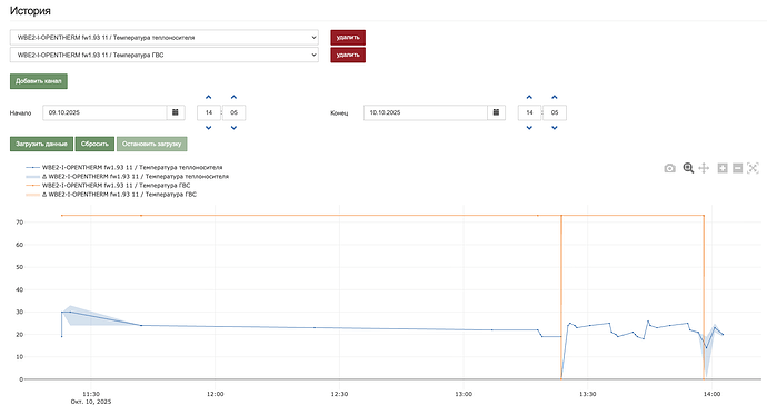

далее уехал и в 13:19 удалённо посмотрел историю данных:
После активировал правило UPD-WBE2-I-OPENTHERM.js
UPD-WBE2-I-OPENTHERM.js (13,0 КБ)
Появилось вот это:
Обновил до такого:

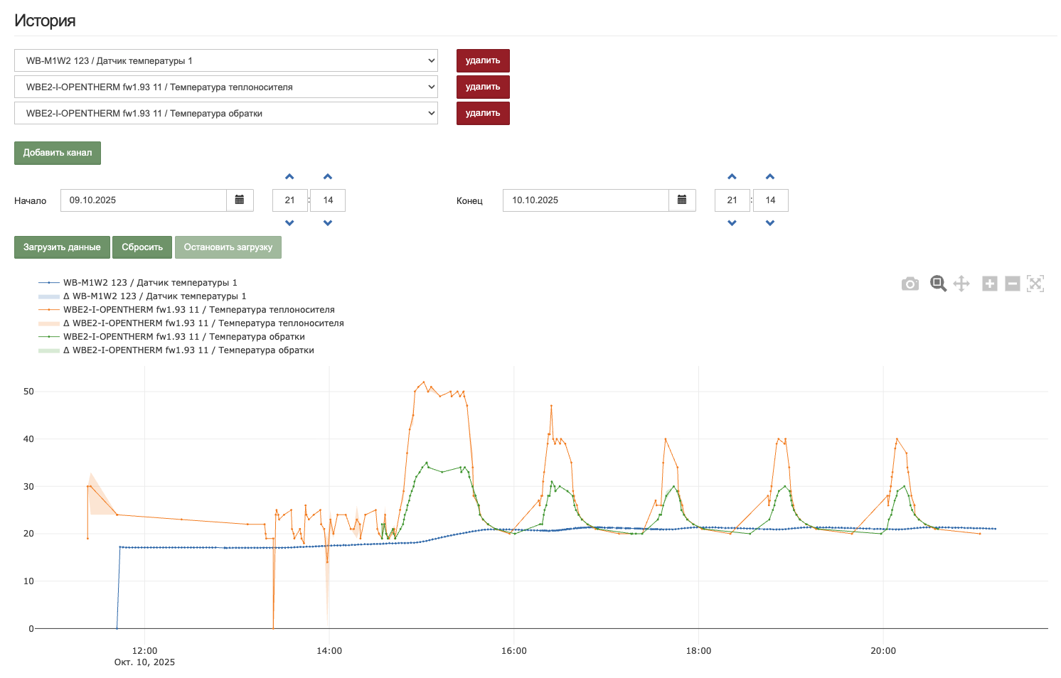

Ещё такой график, где температура теплоносителя вроде нормально снимается и записывается в историю:
в общем сменил интервал записи не меняющихся данных на 2 минуты, наблюдаю пока…

По котлу соответветственно настроил, что должен держать отопление на уровне 21-го градуса(датчик в полу одной из комнат). Температура записывается в поле для котла скриптом.
На графике так:
в целом пока наблюдаю и принимаю советы.
В общем я вроде до конца разобрался со съёмом данных с котла и его управлением. Пробовал в режиме расчёта уставки теплоносителя по уставке температуры(с датчика пола отправлял актуальную температуру в котёл) и сейчас перешёл на режим уставки отопления.
Вот данные с датчика пола и с котла. Момент перехода с одного режима на другой отметил чертой.
