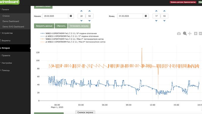

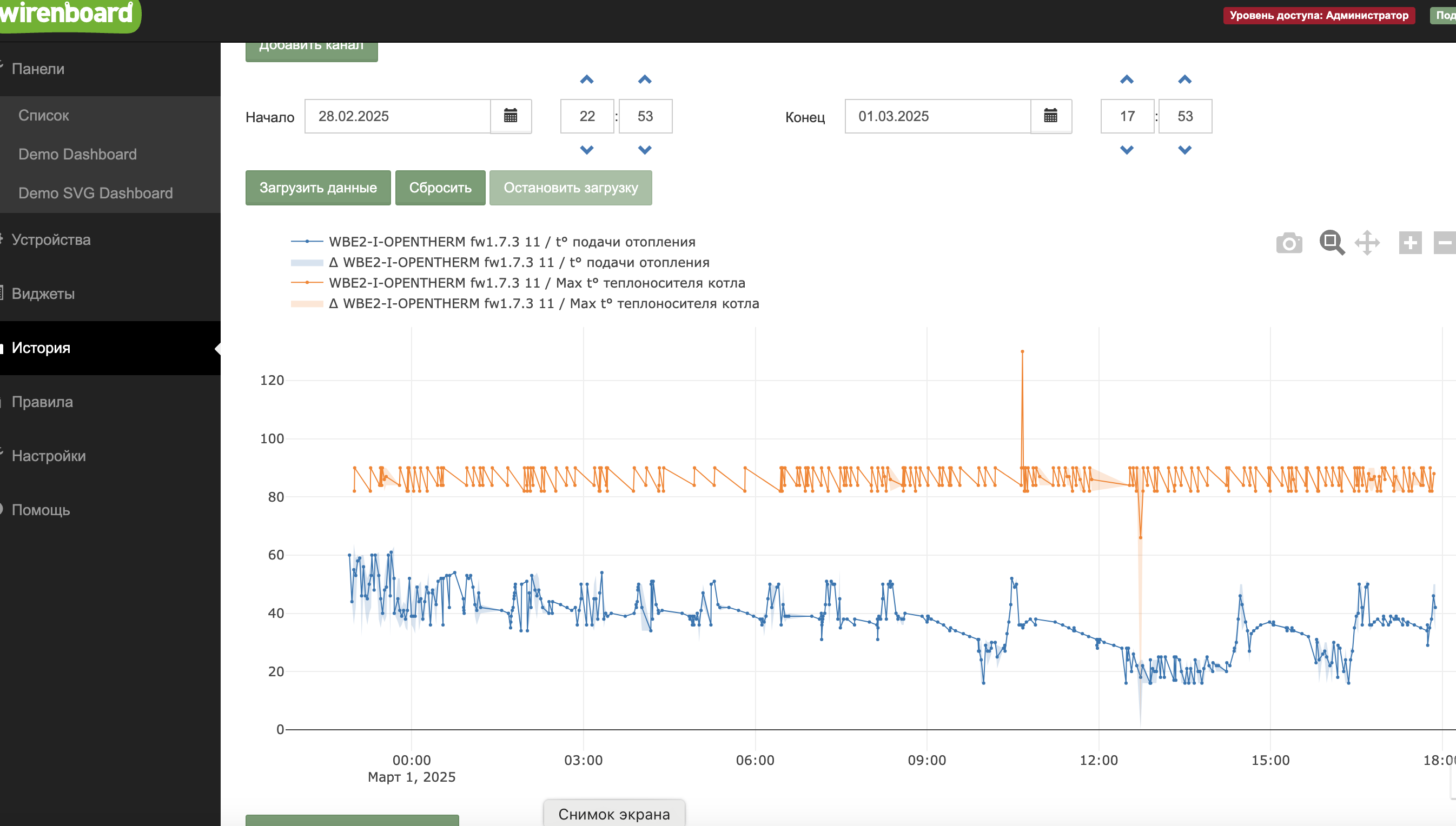

Сейчас обновил на последнюю прошивку WB, но ситуация та же. добавил график, как это выглядит. (макс температура теплоносителя - это постоянная величина, должна быть прямая линия…, график температуры теплоносителя, тоже видно с помехами… и так по всем значениям модуля openterm)

Включите пожалуйста Debug и оцените что возвращает модуль на опрос этих регистров.
Драйвер не может самостоятельно менятиь значения. То есть если можуль отдает неожиданные - то они и выводятся.
