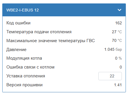

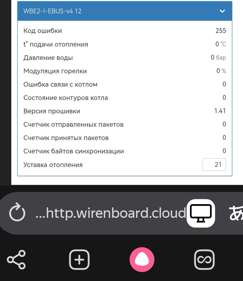

Прошу помочь с проблемой в работе связки: модуль расширения WBE2-I-EBUS (версия прошивки 1.41) и электрический котел Protherm Ray 18 KE 14 (18 кВт).
Симптомы:

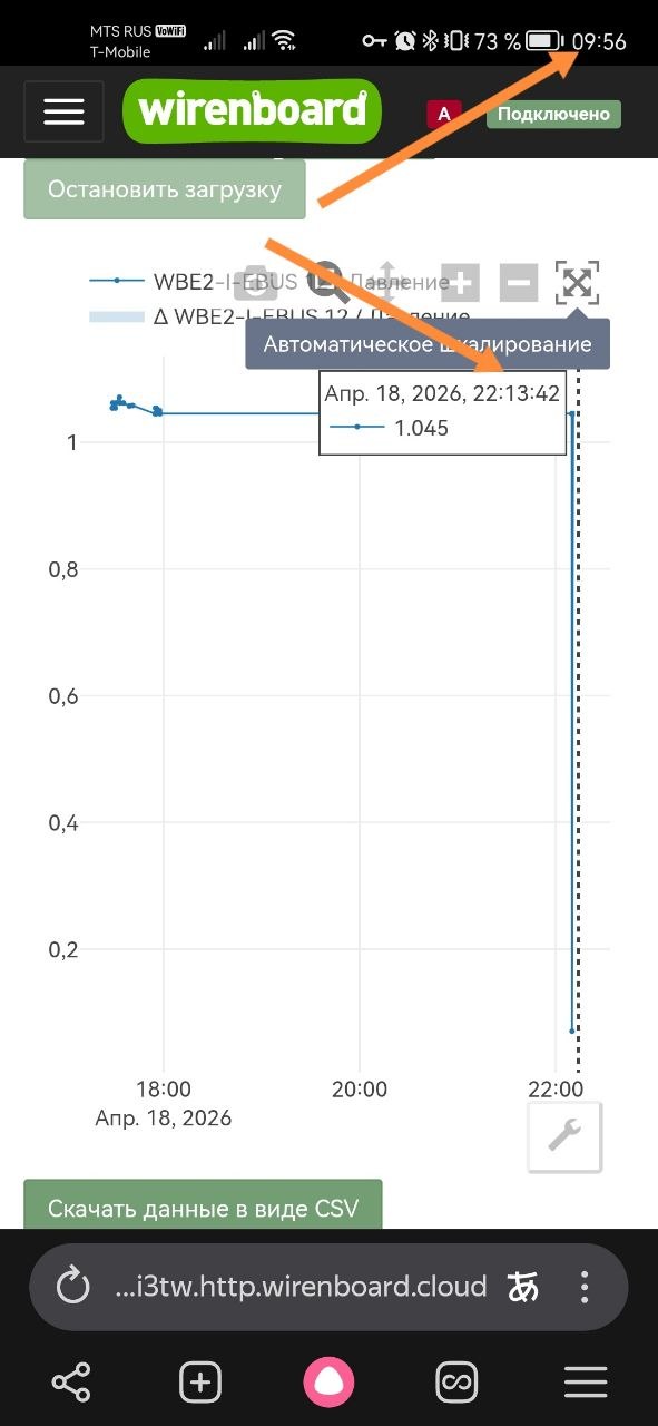

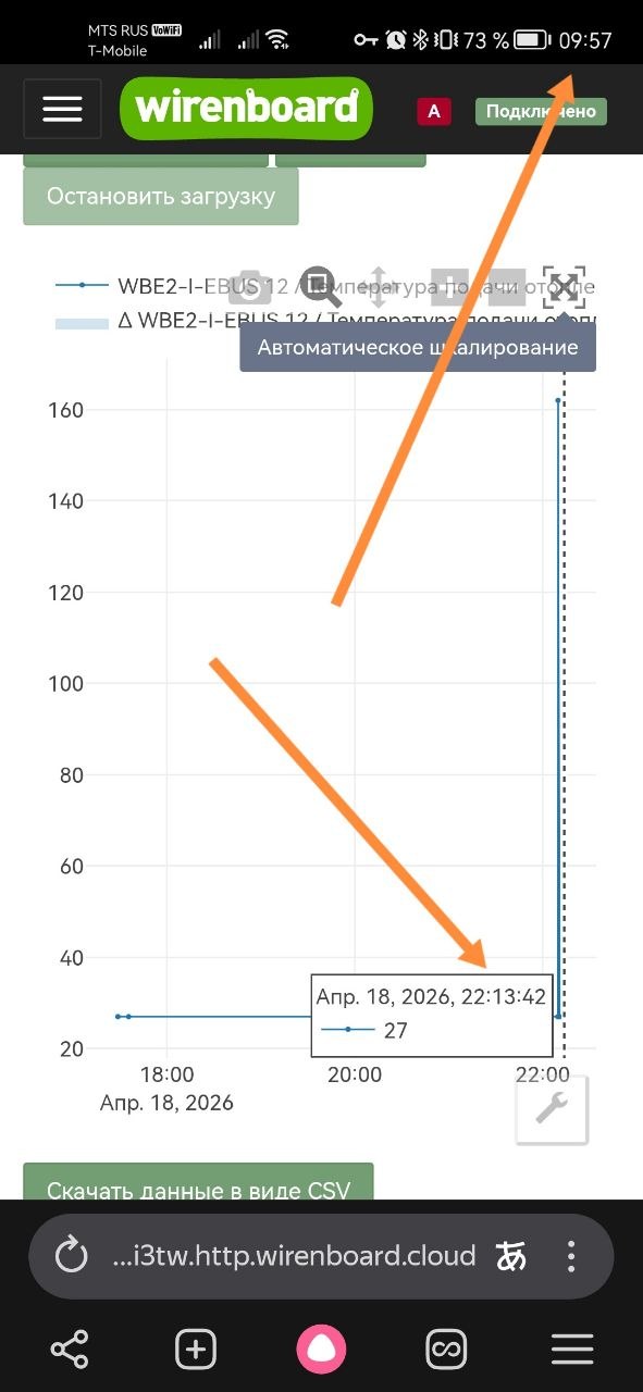

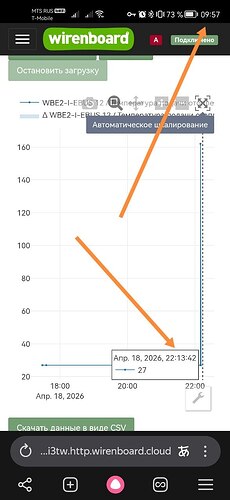

Ориентировочно в течение двух часов после запуска перестают обновляться значения параметров в веб-интерфейсе / приложении. При этом изменить уставку температуры на котле удается (история изменений отображается корректно).
Что уже сделано для диагностики:
1. Пробовали подключать модуль WBE2 параллельно штатной панели управления (модуль успешно перехватывает управление – на панели котла появляется символ домика).
2. Пробовали подключать модуль отдельно, без штатной панели управления.
3. Удаляли плату из интерфейса и добавляли заново.
4. Выполняли перезагрузку котла и контроллера.
Ситуацию это не меняет — проблема сохраняется.
Котел находится на удаленном объекте. Оперативно выполнить физические манипуляции для диагностики не представляется возможным.
Нужна помощь в дистанционной диагностике. Удаленный доступ к системе при необходимости предоставлю.
Заранее спасибо за помощь.

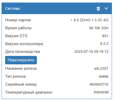

Что у вас за оборудование
  • Контроллер: Wiren Board 8.5.2, релиз wb-2507 stable.
  • Модуль расширения: WBE2-I-EBUS, прошивка 1.41.
  • Котёл: Protherm Skat 18 KE 14 (eBUS).
Симптом: примерно через 2 часа после запуска графики и значения в веб-интерфейсе перестают обновляться, но управление уставкой с Wiren Board продолжает работать, ошибок связи по каналу в виджете нет.

По вашим скриншотам видно, что последний апдейт — «Апр. 18, 2026, 22:13:42», при этом на телефоне 09:56. Это очень похоже именно на некорректное время на контроллере: данные пишутся «в будущее», из‑за чего новые точки на текущую дату не появляются.
Проверьте, пожалуйста:
  • в карточке WBE2-I-EBUS температура/давление меняются в реальном времени при обновлении страницы, когда вы считаете, что «всё зависло»?
  • или они тоже стоят «колом»?
Если карточка меняется, а «обрыв» только на графике — почти точно дело во времени.

Резюме
  1. Проверьте и синхронизируйте **

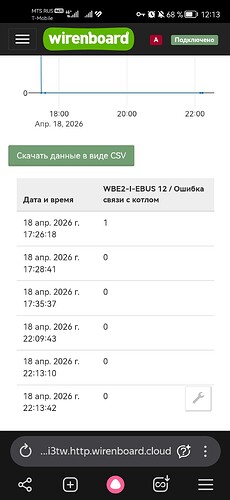

Уточните, пожалуйста, при этом параметр “ошибка связи с котлом” всегда в 0?
Да
Как я понимаю проблема не связана с ошибкой связи с котлом.
Для помощи привлеку представителя Невотон @Dmitry_Nev_Support
Доброго дня.
Проверьте с другим шаблоном.
config-wbe2-i-ebus-v4.json (12,9 КБ)
Добрый вечер.
Применил шаблон - без изменений.
