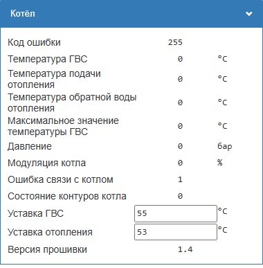

Здравствуйте. Как я поступил: снял разъем RS-485-1. Включил режим отладки. В консоли ввел указанную команду. Отключил режим отладки. Вернул разъем RS-485-1 на место. Через WinSCP выгрузил файл и отправляю его Вам. Если я что-то не так сделал, подскажите поточнее как надо было верно сделать. Я еще только учусь. После указанных действий окно котла стало таким (до указанных действий все контролы были красными, но вроде как показывали верно и , кмк, ошибки связи с котлом не было (был 0)
Благодарю за информацию, все верно сделали.
Здесь мы имеем две проблемы.
  1. Ошибка связи модуля WBE2-EBUS с котлом. Есть массовая проблема и над ней работают инженеры Невотон. С одними моделями котлов все работает без проблем, а с другими проявляется ошибка связи.
  2. Ошибка связи модуля WBE2-EBUS с контроллером через порт /dev/ttyMOD3. Устройства на порту /dev/ttyRS485-1, теоретически не должны повлиять на работу WBE2-EBUS. Здесь проблему с шиной исключаем, остается только считать что проблема с портом контроллера или с самим модулем.

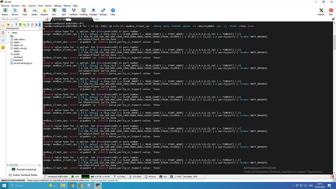

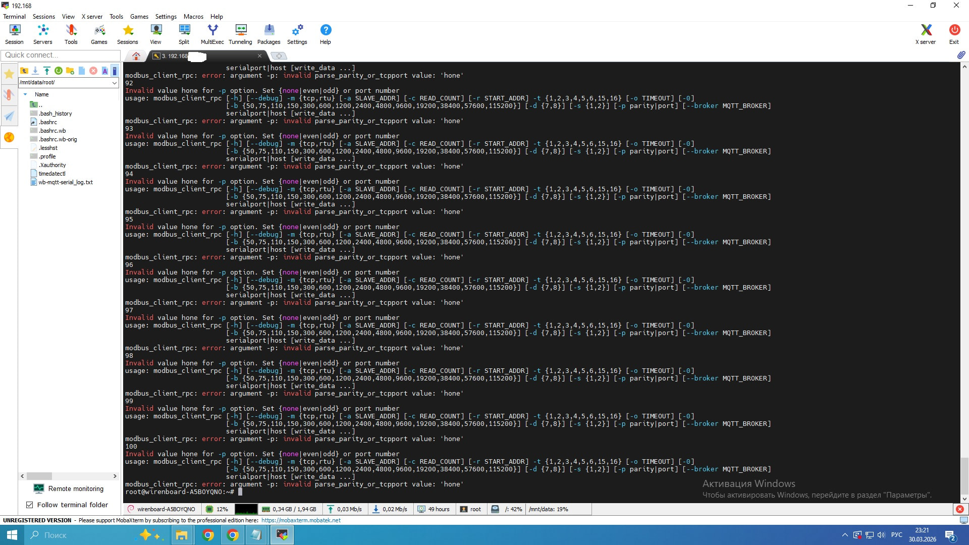

Такое вышло:
root@wirenboard-A5BOYQNO:~# fuser -v /dev/ttyMOD3
USER PID ACCESS COMMAND
/dev/ttyS5: root 6455 F… wb-mqtt-serial
Ошибки есть
Кроме wb-mqtt-serial порт ничем не занят - это хорошо.
Ошибки синтаксические, нужно правильно ввести параметр -pnone (у вас -phone).

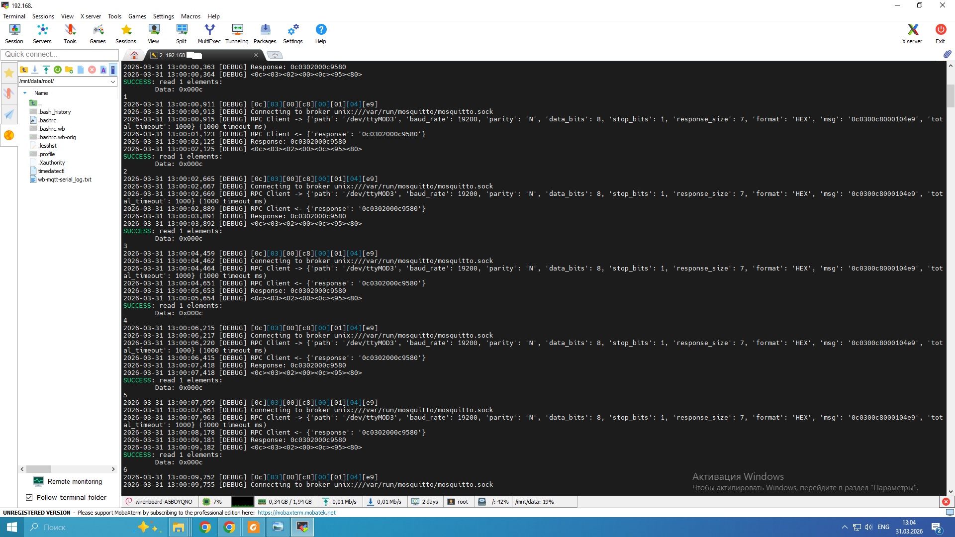

Поправил
Если все циклы чтения пошли без ошибок связи, то проблем связи контроллера с модулем нет.
