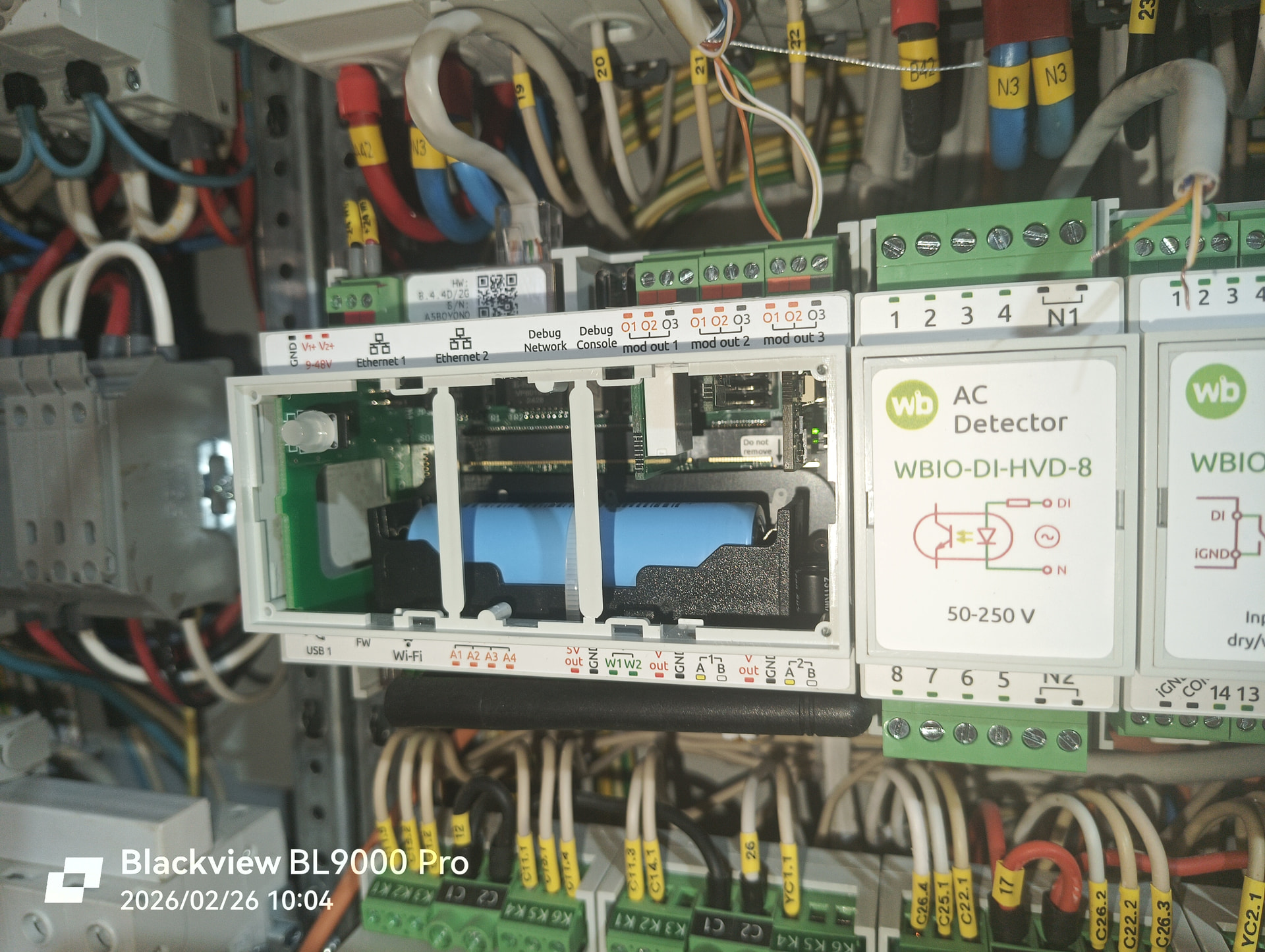

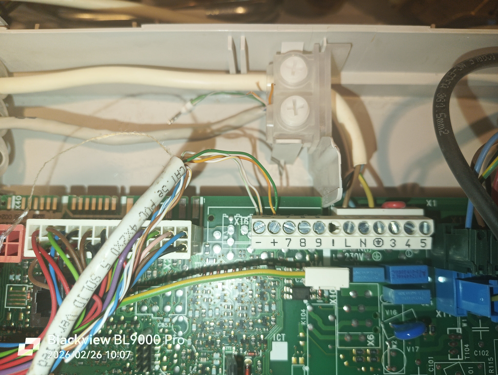

Приветствую. Не могу ничего считать с котла. Котел подключен по неэкранированной витой паре (длина 10-12м) к WBE2-I-EBUS, на линии связи больше ничего нет. Напряжение на шине 21,28V/21,02V - равномерно перескакивает с одного значения на другое (с обеих сторон одинаковое).
Светодиод на плате VD1 (питание) светится, VD3 (обмен с WB) моргает, светодиод VD2 (общение с котлом) не подает сигналов.

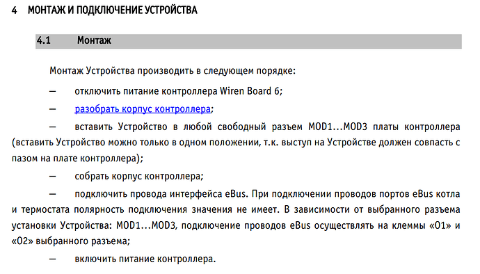

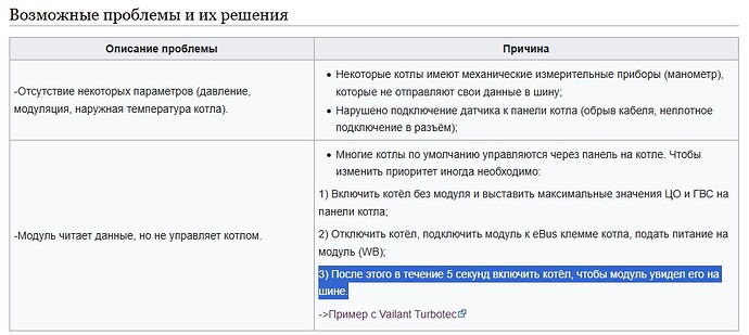

Проверьте, что выполнены рекомендации по монтажу:

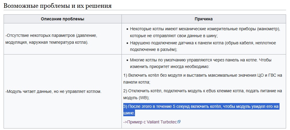

И попробуйте провести диагностику связи с котлом по пунктам:
Попробовал подключить через другую (нестационарно проложенную) UTP (мало ли какие наводки, повреждения и тп). Ничего не изменилось.
Плата расширения WBE2-I-EBUS установлена производителем. Что-то подсказывает, что лезть и проверять ее установку - это пустая трата времени. Тем более что общение с контроллером WB, как я понимаю, происходит. Ну, раз других предложений пока что нет, то можно ради эмпирического интереса и попробовать
В перечисленных проблемах нет моего случая. У меня вообще с котла не считывается ни одной данной.
Попробовал, провел эти манипуляции - результата нет.

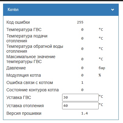

Произошел некоторый сдвиг. Повторил еще раз шаги из второй строчки таблицы . И параметры начали считываться (не все вроде как, но все же) и ушла ошибка (1) связи с котлом.
Подозреваю, что в первый раз не успел в 5 секунд включить котел.
Так или иначе алгоритм реально рабочий не только для поднятия управления , но и для тех, у кого вообще нет чтения параметров с котла.

Управление, похоже, с веб-интерфейса тоже появилось, по-крайней мере разогрел теплоноситель до 40 (а не до 55, как было установлено на панели) и отключился.

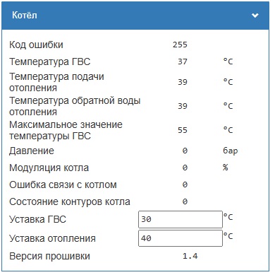

Периодически какой-то (какие-то) из контролов окрашиваются красным цветом, иногда давление не передает данных (но контрол при этом черный).
Спустя дней 5 после подключения к котлу по E-bus заметил , что котел жарит как шальной. Как оказалось, связь с котлом прекратилась по невыясненным причинам. Т.к. после подключения по инструкции крутилки остались в правом положении, то вот он и шпарил. Убавил до привычных значений крутилки и не стал разбираться (не до того было). Через несколько дней котел подхватился по шине при этом произвольном положении крутилок.
Сейчас управляется по шине при произвольном положении крутилок, но контролы так же иногда и беспорядочно красятся в красное.
Непонятно.
Странно как-то работает эта Невотоновская плата. По внешним признакам для дилетанта (типа меня) она выглядит как сыроватый нестабильный продукт.
Пока что изучаю WB и modbus. Может поразобравшись в предмете, смогу наладить постабильнее работу этой платы и разобраться в причинах отвалов, Но как продукт из коробки она мало готова к работе. КМК.

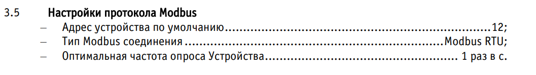

У вас в настройках
“response_timeout_ms” : 500,
В руководстве рекомендуется 1 раз в секунду.
Для этого нужно выставить “response_timeout_ms” : 1000,
Выставил рекомендуемое значение. Сразу же контролы “зачернились”. Спасибо!
