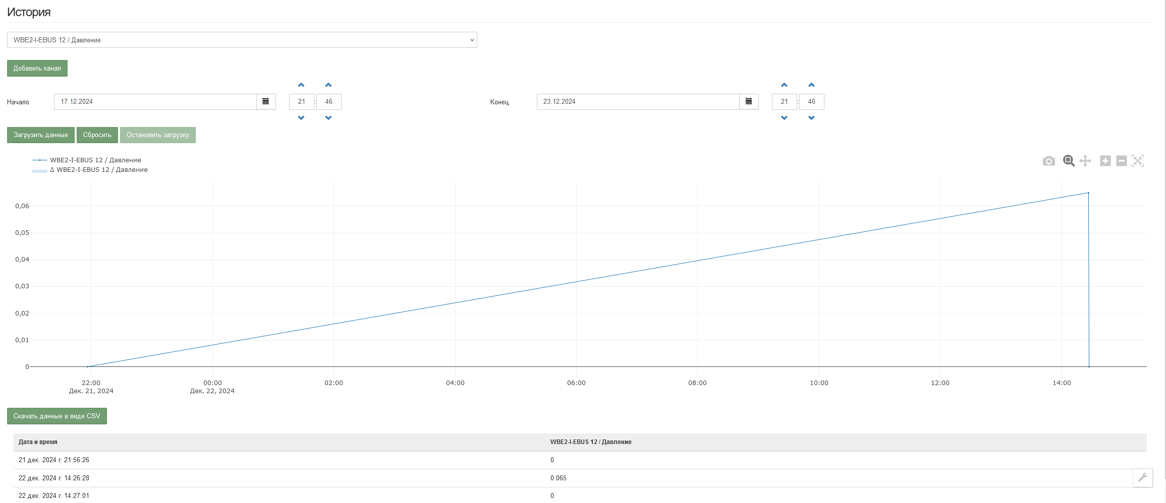

у меня аналогичная ситуация через время пропадает показание давления и уличная температура 1.5 показывает нормально а 1.3 показывает как 1.3000 или 1.8000

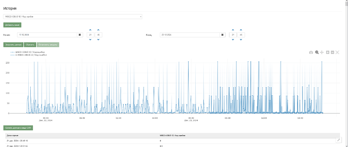

Что в логах в момент потери данных? Какое время в диагностическом архиве? И - как это проявляется?
Иными словами - выводится ли F33 на экран самого устройства? Или оно продолжает работать?
Модуль читает ошибку из котла. Предполагаю что в документации самого котла есть описание (расшифровка) самой ошибки. Общее - это:
Отсутствие сигнала от реле давления газо-воздушного тракта. Реле давления газо-воздушного тракта не размыкает контакт после выключения вентилятора.

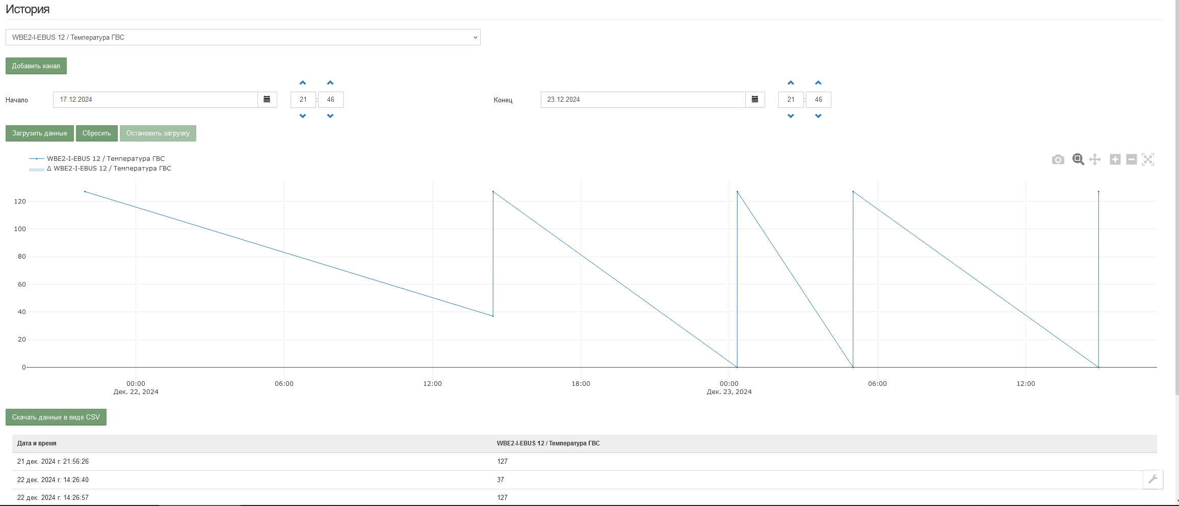

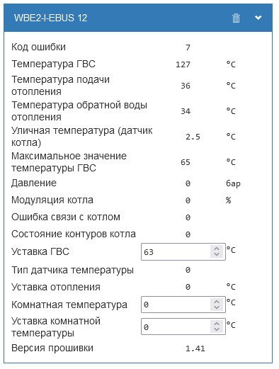

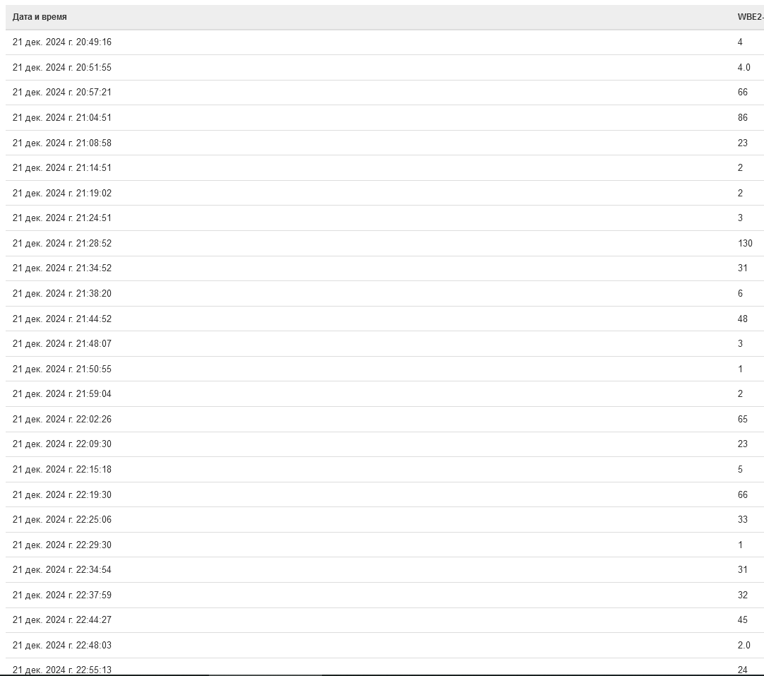

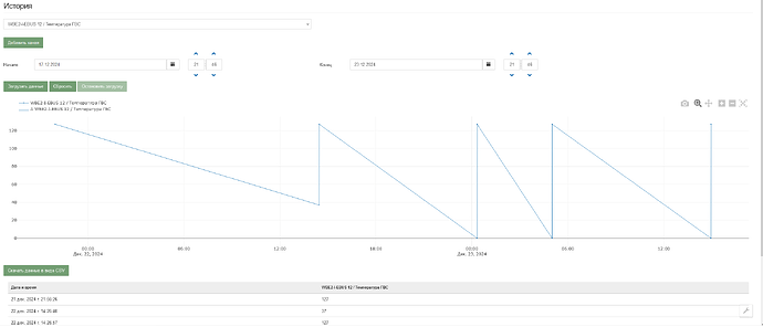

В логах хаос, см. скриншоты. Время в диагностическом архиве - 15h 41min. Проявляется возникновением разных показаний ошибок и не отображением разных параметров - вот например сейчас код ошибки 7, 5 мин назад был 0.

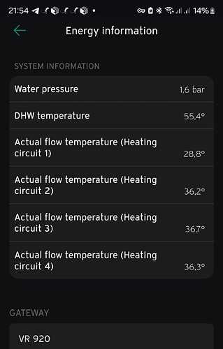

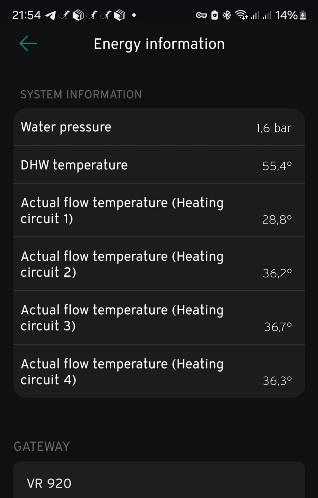

На экране котла никаких ошибок нет, как и в приложении mylValliant, см. скриншот.

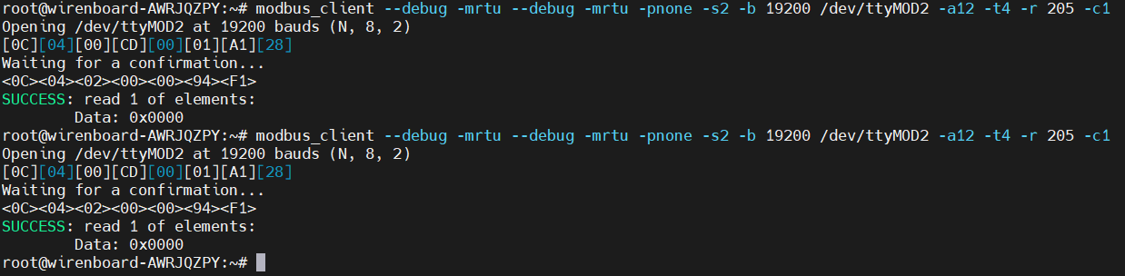

Прочитайте через некоторые промежутки времени значение регистра “код ошибки” с помощью modbus_client.
Выключил.
Подскажите пожалуйста какой регистр отвечает за код ошибки ?
Т.к. я обычный пользователь, прошу команду для проверки полностью.
Например
modbus_client --debug -mrtu --debug -mrtu -pnone -s2 -b 19200 /dev/ttyMOD2 -a12 -t4 -r 205 -c1
Если параметры (скорость, например отличается - поправьте.
Раз в минуту читать достаточно.

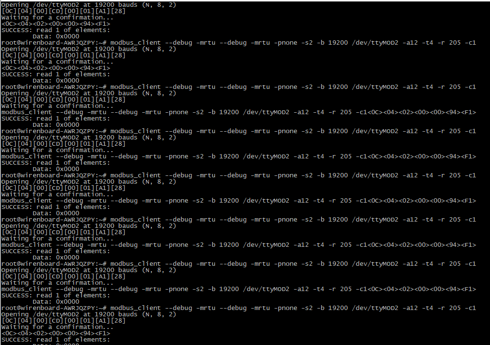

Спасибо за подсказку с правильной командой.
Результат на скриншоте.
А сколько удачных из сотни?
Запустите в цикле, на 1000 запросов например, - интересно будут ли читаться ошибки.
Все запросы без ошибок.
Отлично.
