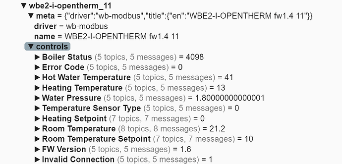

Какие топики и как меняются? Что (какие изменения) называете “отключилась связь”?

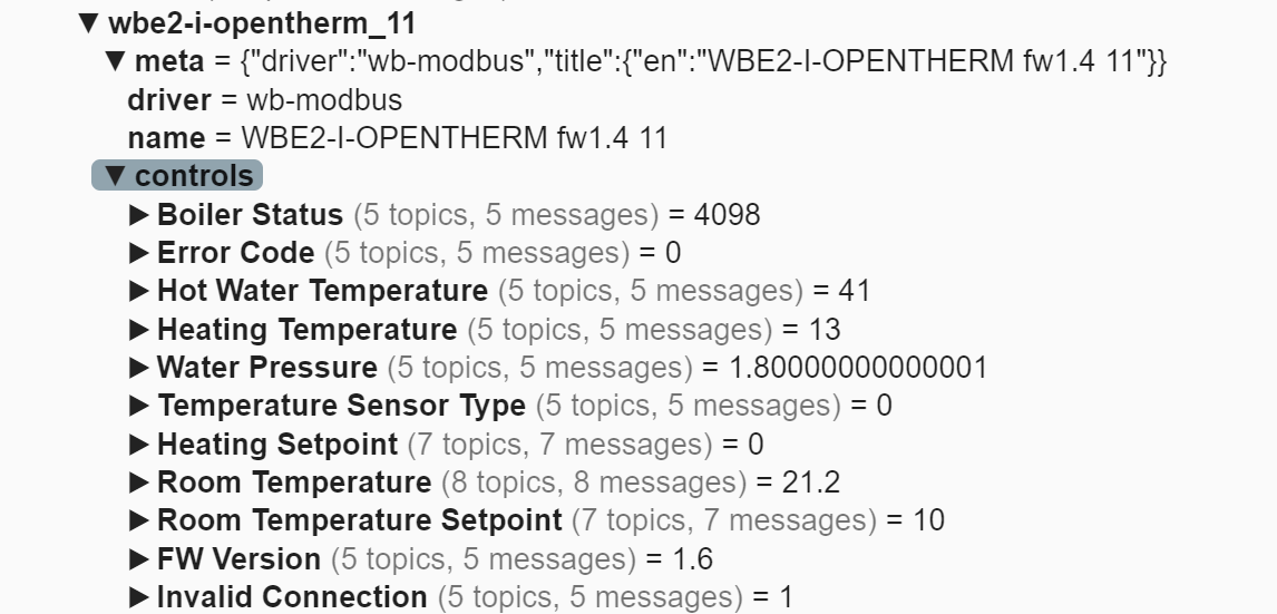

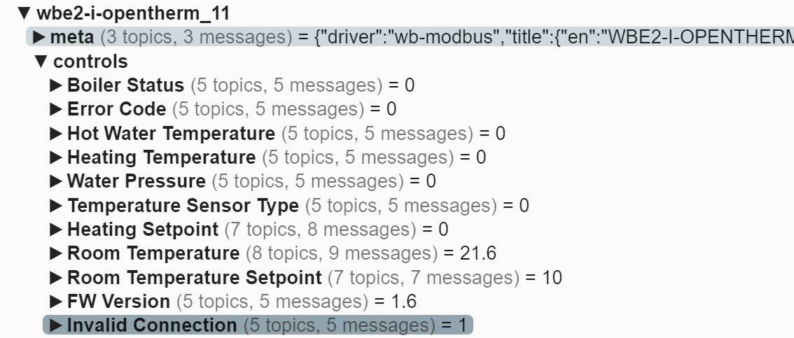

Вот что в MQTT
Соответственно, в /devices/wbe2-i-opentherm_11/controls/Invalid Connection
Видно ошибку

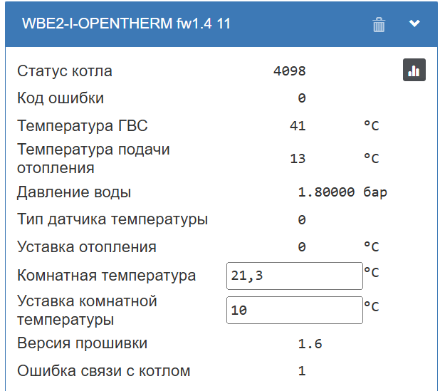

Вот виджет в WB
В этом состоянии никакие команды котел не принимает и никакие данные не отправляет

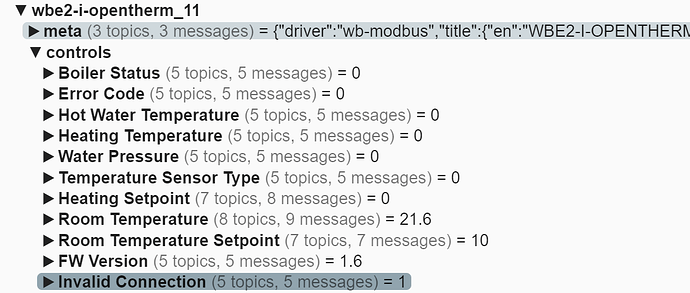

Вот так выглядит mqtt если перезагрузить контролер
RoomTemperature и Room Temperature Setpoint устанавливаются автоматизациями “из вне”

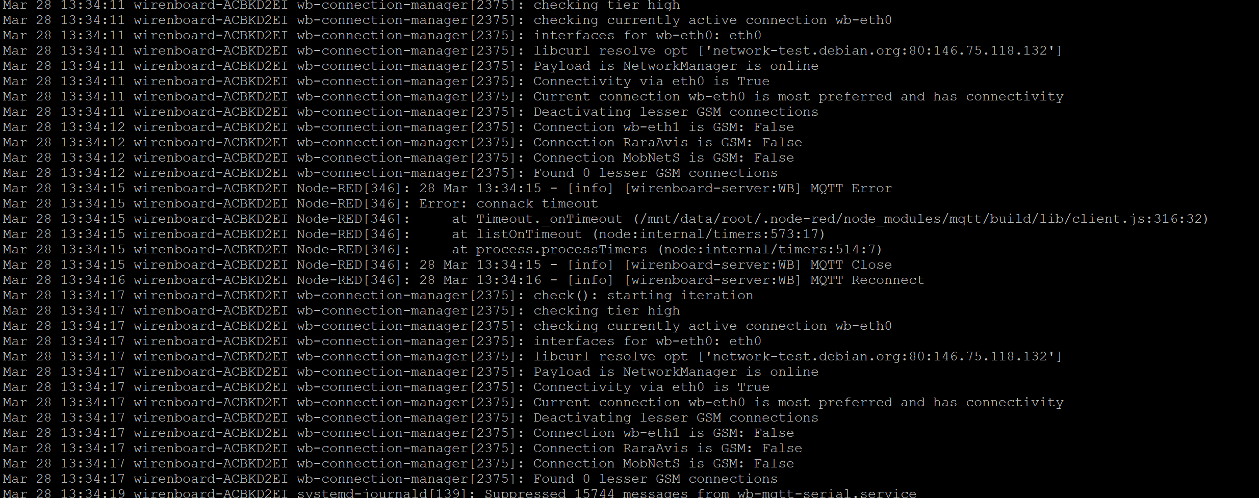

debuglog.txt (117,3 КБ)

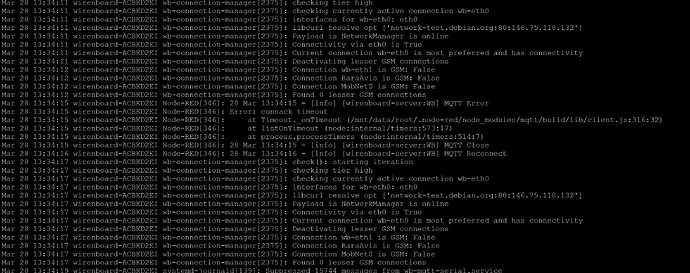

Вот лог за период времени что ошибка поднималась
И вот еще инцидент посвежее
Сообщение о развале в ту же секунду MQTT явно не совпадение
Вот лог за этот период
logfile2.txt (117,4 КБ)

Время в логе UTC, тут нет этого куска.
Не думаю что имеет отношение к изменению состояния регистра.
Выгрузите пожалуйста лог за весь, например, день - будет проще. Ну и, уточню, речь идет про регистр “Invalid Connection”, 217, верно?
Я точно выгружал кусок, который охватывает это изменение.
Подскажите какой командой выгрузить так, чтобы было надежно
1000 строк которые он выгружает очень мало. Если за несколько часов сделаю - 1000 строк не хватит
1000 логов с debug это меньше 1 секунды времени

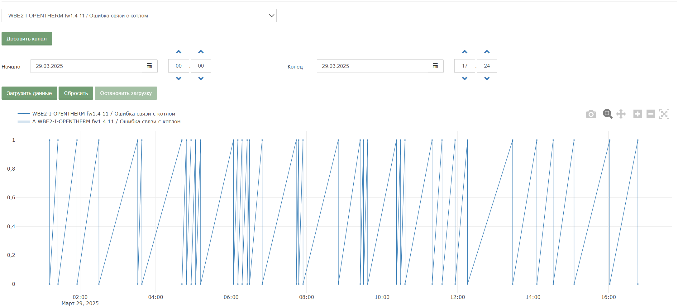

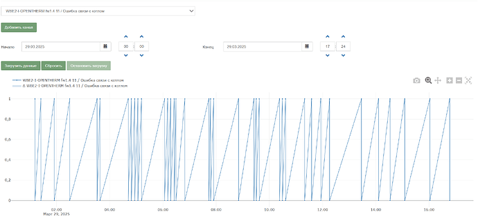

Вот так ведет себя ошибка связи с котлом
Какое напряжение на клеммах ОТ при подключении ОТ к WB и при отключении клеммы ОТ от WB ?
