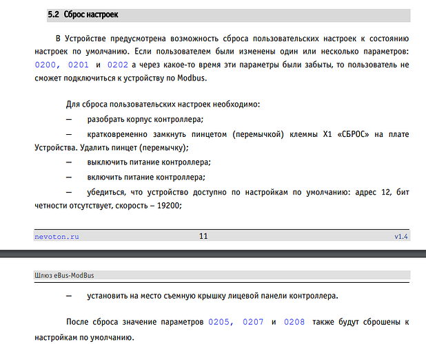

Также - контроллер после этого переззапускался. Предположу что можно полпробовать восстановить дефолтные настройки модуля:
как описано в документации
Попробуйте и отпишитесь по резултьтатам пожалуйста.
Спасибо за ответ. Жаль что для этого нужно выключать контроллер. Думаю получится сбросить на выходных.
Добрый день. Получилось ли сбросить?
пока не получилось, я отпишусь. Может получится в среду сбросить.
Я не уверен что он сбросился, потому как у меня настройки стандартные стояли.
и поведение осталось такое же, когда сначала стояло управление по датчику уличной температуры, а потом переключишь на работу по уставке отопления, то какую бы ставку не ставил все равно возвращается значение которое было в поле ставке когда работал по датчику уличной температуры

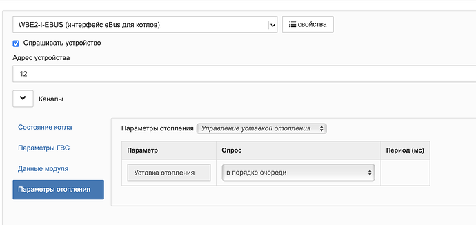

Насколько я вижу сейчас шлюз работает в режиме по уличному датчику. Проверьте пожалуйста что установлено в его параметрах - и явно выставьте режим.
явно и стоит уставка отопления.

В конфиге тогда должно быть
          "channels" :.
              "device_type" : "direct_heating_control",
              "name" : "Heating Settings"
          "device_type" : "WBE2-I-EBUS",
          "slave_id" : "12"
А (сейчас) как раз верно. В прошлый раз было "device_type" : "outdoor_sensor",
Так что должно работать.
в этом то и проблема что стоит “device_type” : “direct_heating_control”
но поведение как на видео выше, возвращается к значению 32

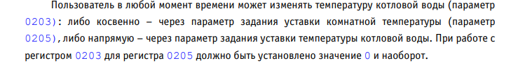

Пока - могу посоветовать проверить значения в
Так как переключение режима при ненулевом одном - вызовет невозможность работы со вторым.

Высоковероятно это происходит потому что на момент переключения в регистре ненулевое.
