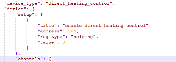

Если так, то можно по идее в шаблоне внести изменения, чтобы удалённо всё исправить.
Вот в этом месте это.

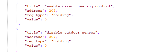

На это:
Добрый день Владимир, переключение режимов в такой последовательности проблему решают, спасибо. Попробую внести изменения в шаблон.
