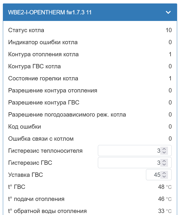

Скриншот шаблона пришлите

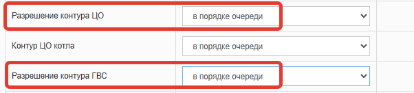

В значениях “разрешение контура …” ничего не было, я поэтому убрал их. Вот добавил опять:
Разрешается контур модулем, потом котёл должен подтвердить разрешение.

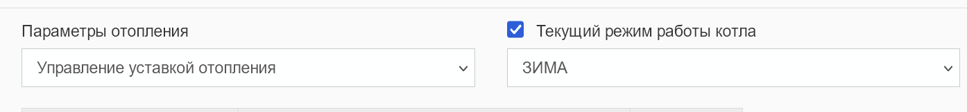

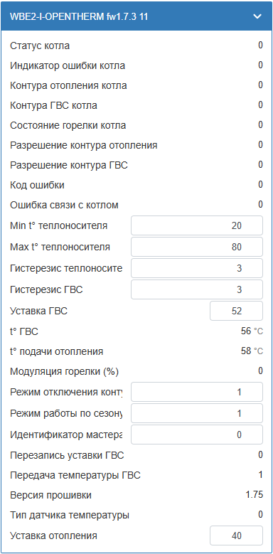

Котел - одноконтурный Viessmann Vitopend 100 A1HB. WBE2-I-OPENTHERM прошивка 1.7.5, WB 8.5.2. Та же проблема, что и у автора - настроено управление уставкой отопления, режим Зима, параметр в котле Р07=0 (даже если поставить 4 по дефолту - модуль ОТ все равно продолжает управлять котлом, по крайней мере уставкой отопления). За неделю холодов так и не смог настроить модуль ОТ, пришлось отключить и вернуть перемычку - сразу стало хорошо. Краткий смысл - если уставка ГВС больше уставки отопления (у меня ГВС - 52гр, отопление - 40гр.) - контур отопления не включится никогда. Помогает либо повышение уставки отопления выше уставки ГВС, либо отключение контура ГВС. Ни то, ни другое, что понятно - не приемлемо.

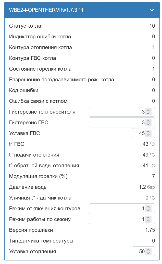

Доброго дня.
“Режим отключения контуров” что установлено ?
Какой “Режим работы по сезону” ?
Какая версия шаблона ?
