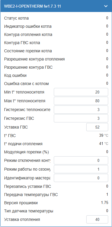

Режим отключения контуров поставить “0” - проверить работу
Теперь ни ГВС, ни отопления
Судя по данным темп.теплоносителя 41, уставка 40. Ожидаем падем температуры до 40 минус гистерезис котла. Уставку отопления если выше поднять запускается котёл ?
Проверьте работу с этим шаблоном.

Уставка отопления 50 - тишина, но через 4-5 мин запустился контур ГВС(!).
Я пока наблюдаю, но у меня решилось так
Отключил тут режим
Поставил отключение контуров = 0
Дальше в прозрачном обмене отправил 2 0 768, после этого переключение на отопление идёт сразу и контуры в принципе включаются
Если просто отключить контуры, то ни один не включается
После этого если отправить команду, контур включается и тут же выключается, видимо модуль переотправляет команду, поэтому я отключил его.
Ещё читал у кого-то работает только с включением второго контура, даже если второго контура нет 2 0 4864, но у меня работает и без него
Трёхходовой переключается на отопление после работы на БКН
