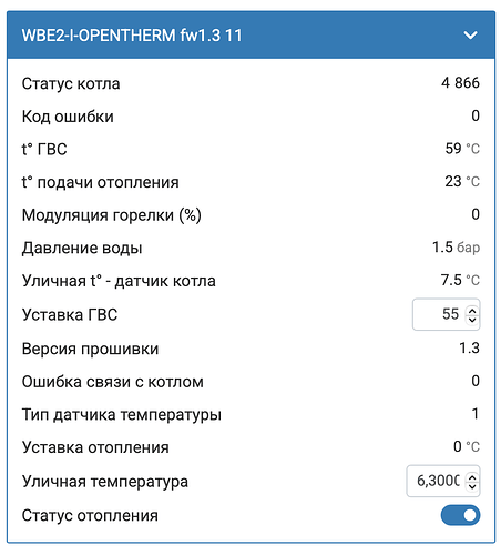

Сначала котёл работал сам по себе, чуть более месяца назад наконец дошли руки до OpenTherm. Он заработал с шаблоном, где присутствует ручная уставка. Для этого котёл пришлось перенастроить. Без перенастройки на котле горела ошибка 737, по-моему.
Затем добавили датчик уличной температуры, датчик работает, температура верная, но подача котла от этого никак не меняется - котёл живёт своей жизнью. При смене шаблона на ‘уличную температуру’ modbus регистры 206 и 207 меняются, но на работу это никак не влияет.
Датчик подключили к WB или котлу? Режим работы в настройках шаблона какой выбран ?
Датчик подключен к котлу, есть датчик на улице и от WB, но его в шаблоне привязать нельзя.
Да, выбран шаблон как на скриншоте.

Вы пробросили данные уличной температуре в регистр wbe2-i-opentherm_11/Outdoor Temperature ?
Добрый день, хоть и с большой задержкой, но отвечаю (опять всё стало актуально). Нет.
Как это сделать?
Данные от датчика надо записывать правилом в регистр уличной температуры wbe2-i-opentherm_11/Outdoor Temperature
спасибо, попробую
Добрый день. Странно, вроде все настроил, кривую прописал (значение 100), но ничего не происходит.
Как минимум стоит режим работы по комнатному датчику температуры. WB cloud есть ? Пришлите приглашение lesnikov@nevoton.ru И прошивку надо обновить. Ver 1.3 я уже и не вспомню как работает, ну очень старая …
