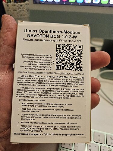

Столкнулся с проблемой подключения модуля Opentherm от НЕВОТОН к контролеру WB 7.3.3.
Выполняю действия как написано в инструкции, но получаю в ответ “Нет связи с устройством”
Сначала установил в MOD2, затем переставил в MOD3 - в обоих случаях поведение идентичное.
Что нужно сделать, чтобы контролер увидел модуль?

(вложения)
(448 KB)
Если у вас не будет получаться работать с этим контроллером и вашим котлом очень рекомендую не тратить время и нервы и сразу переходить на BCG-1.1.3FW от того-же Невотона.
Это другая аппаратная версия модуля или требуется перепрошивка моего модуля на версию 1.1.3FW?
Это другой контроллер: https://nevoton.ru/product/modul-upravleniya-kotlom-bcg-1-1-3-wf/
Если у вас всё будет работать - супер. Если нет - ответ вы знаете.
Можете поискать на форуме темы про контроллер OpenTherm для WB - для общего понимания ситуации…
