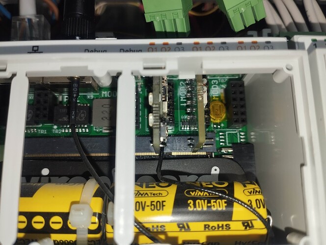

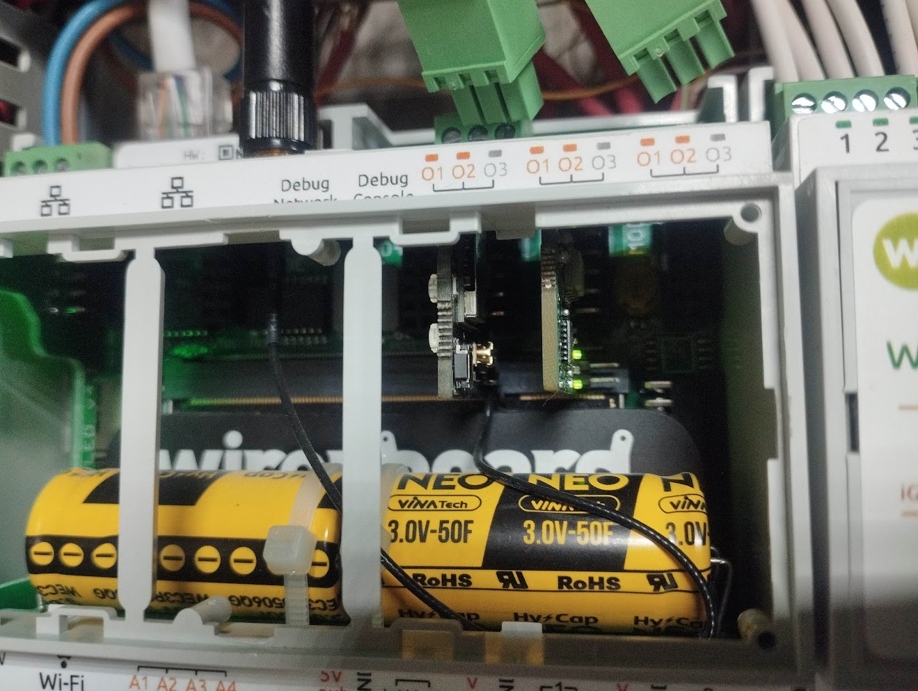

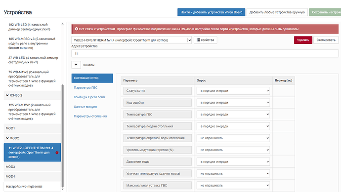

Поставил модуль Opentherm. Воткнул его в MOD2, по инструкции указал и в hardware и system, но почему-то WB его не видит. Лампочка на модуле мигает. Котел физически сейчас не подключен, но это не значит что нет связи с устройством. Устройство же здесь сам модуль. Впрочем я и котел пробовал подключать и ничего не меняется. Не понимаю в какую сторону смотреть. Чего я еще не включил? Разные скриншоты прилагаются.

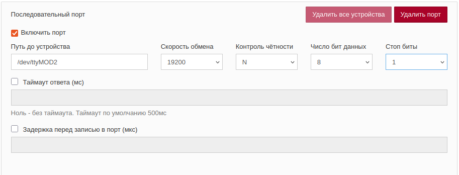

Возможно, это проблемы с настойками последовательного порта MOD2.
Если остались по умолчанию, то выпоните пункы из документации на модуль – из раздела “Добавление Modbus-устройства”.
Абсолютно верная подсказка! Поменял эти настройки и сразу всё завелось. Почему-то пропустил установки скорости и стоп-бит. Большое спасибо!
