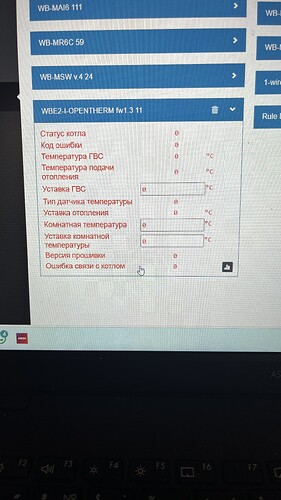

Установлен модуль Opentherm в слот mod3.
Выполнена конфигурация по инструкции
При этом на самом модуле нижний светодиод горит постоянно, верхний моргает как будто идет опрос.
Но на вебе отображается красным когда отсутствует связь.
Где искать проблему?
