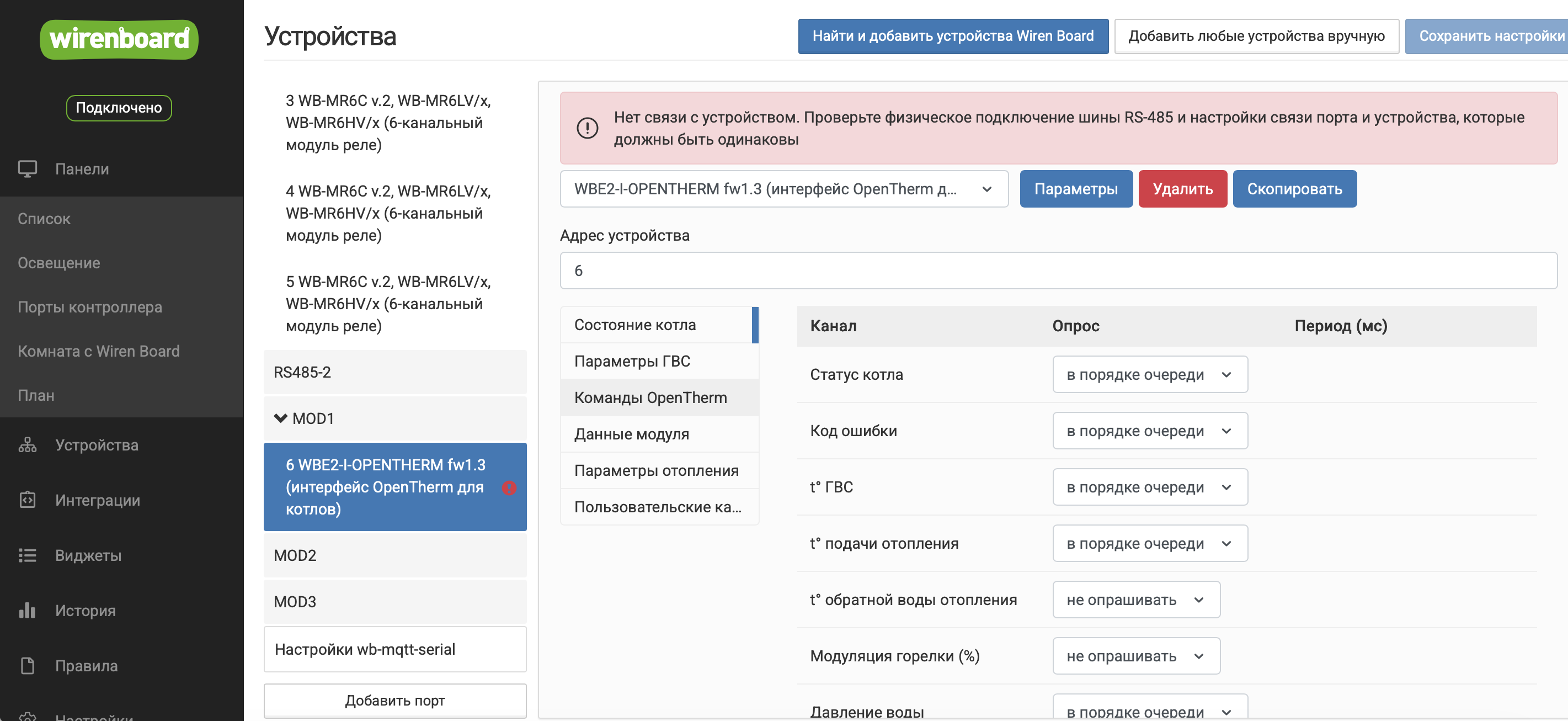

Добрый день! Модуль wbe2-i-openterm (Шлюз openterm-Modbus NEVOTON BCG-1.0.2-W)
Выбирал все виды прошивок и несколько вариантов адресов устройства, в том числе 11, как указано в документации
(524,9 КБ)

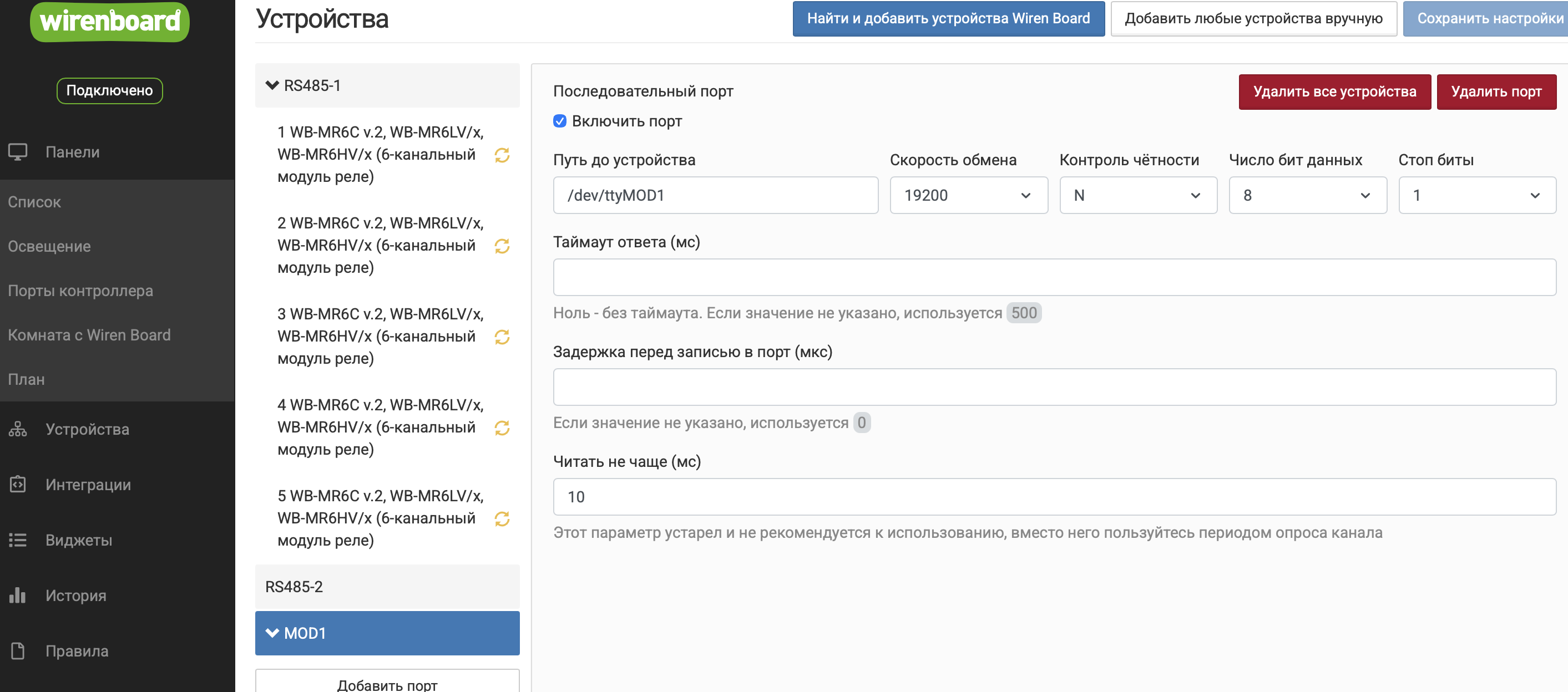

А каким образом его сконфигурировать? Из документации по модулю следуют настройки 19200 8N1. Смущает то, что устройство /dev/ttyMOD1 отсутствует в файловой системе
root@wirenboard-APHQLH7F:~# ls -l /dev | grep ttyMOD
root@wirenboard-APHQLH7F:~# cat /etc/udev/rules.d/99-wb-uart.rules
KERNEL=="ttymxc0", SUBSYSTEM=="tty", SYMLINK+="ttyCONSOLE", GROUP="tty"
KERNEL=="ttymxc1", SUBSYSTEM=="tty", SYMLINK+="ttyRS485-1", GROUP="dialout"
KERNEL=="ttymxc2", SUBSYSTEM=="tty", SYMLINK+="ttyMOD1", GROUP="dialout"
KERNEL=="ttymxc3", SUBSYSTEM=="tty", SYMLINK+="ttyRS485-2", GROUP="dialout"
KERNEL=="ttymxc4", SUBSYSTEM=="tty", SYMLINK+="ttyMOD2", GROUP="dialout"
KERNEL=="ttymxc5", SUBSYSTEM=="tty", SYMLINK+="ttyMOD3", GROUP="dialout"
KERNEL=="ttymxc6", SUBSYSTEM=="tty", SYMLINK+="ttyMOD4", GROUP="dialout"
KERNEL=="ttymxc7", SUBSYSTEM=="tty", SYMLINK+="ttyGSM", GROUP="dialout", ENV{ID_MM_DEVICE_IGNORE}="1"

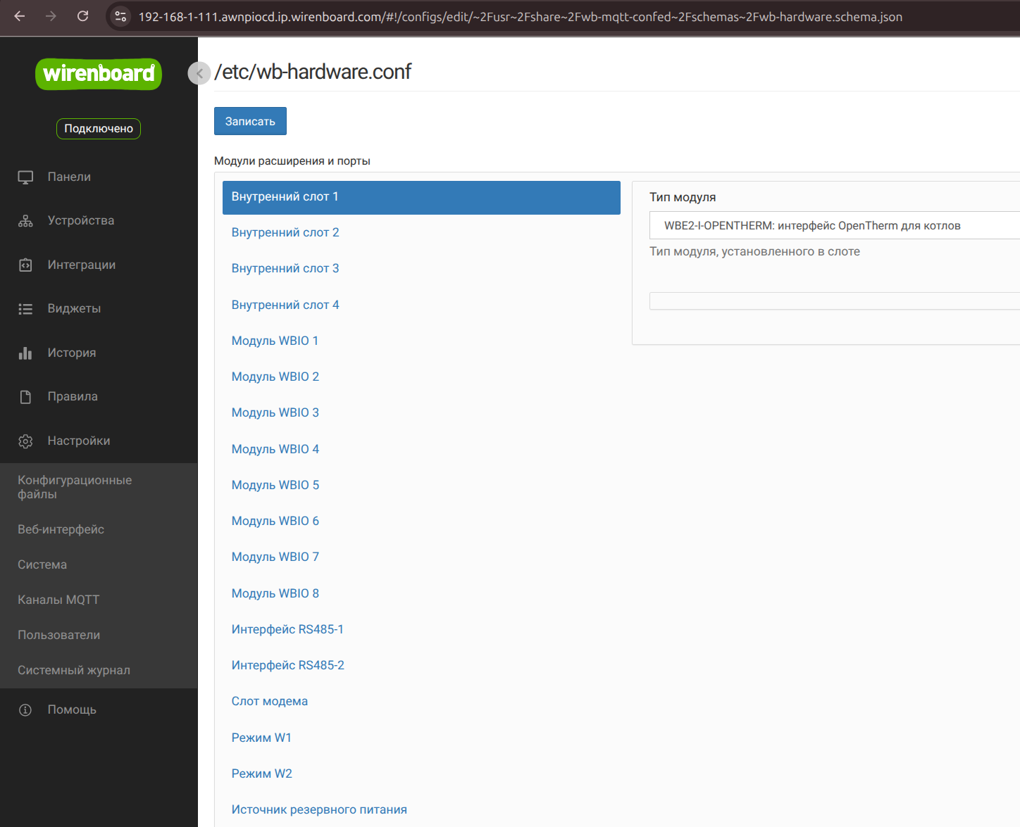

Сконфигурировать в /etc/wb-hardware.conf
вот через веб интерфейс например. Инструкция
