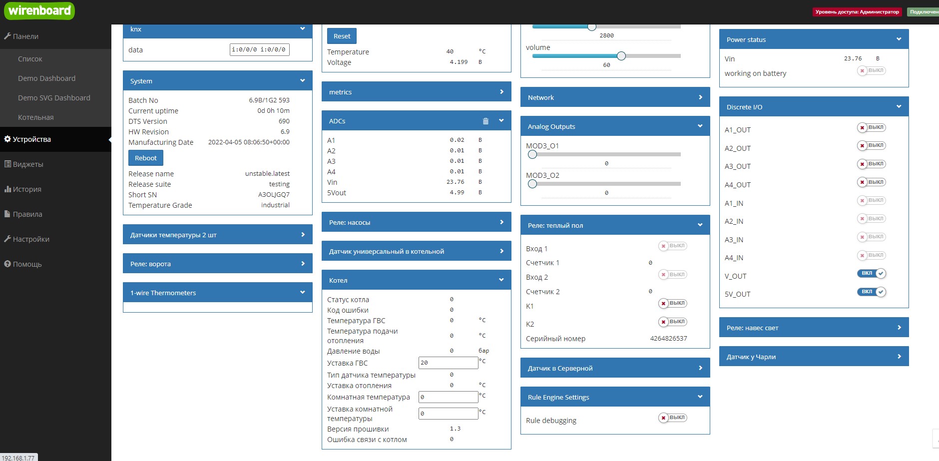

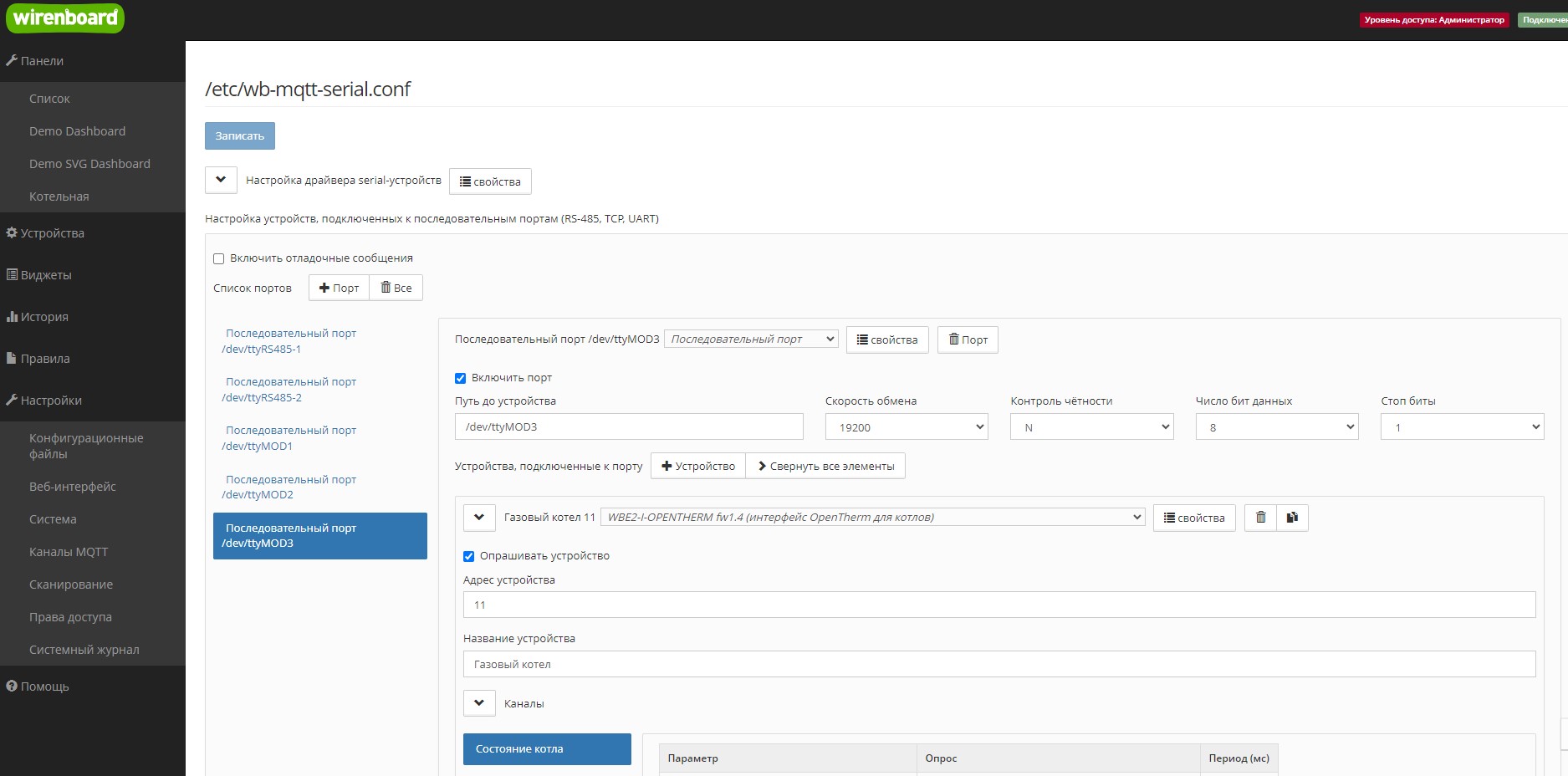

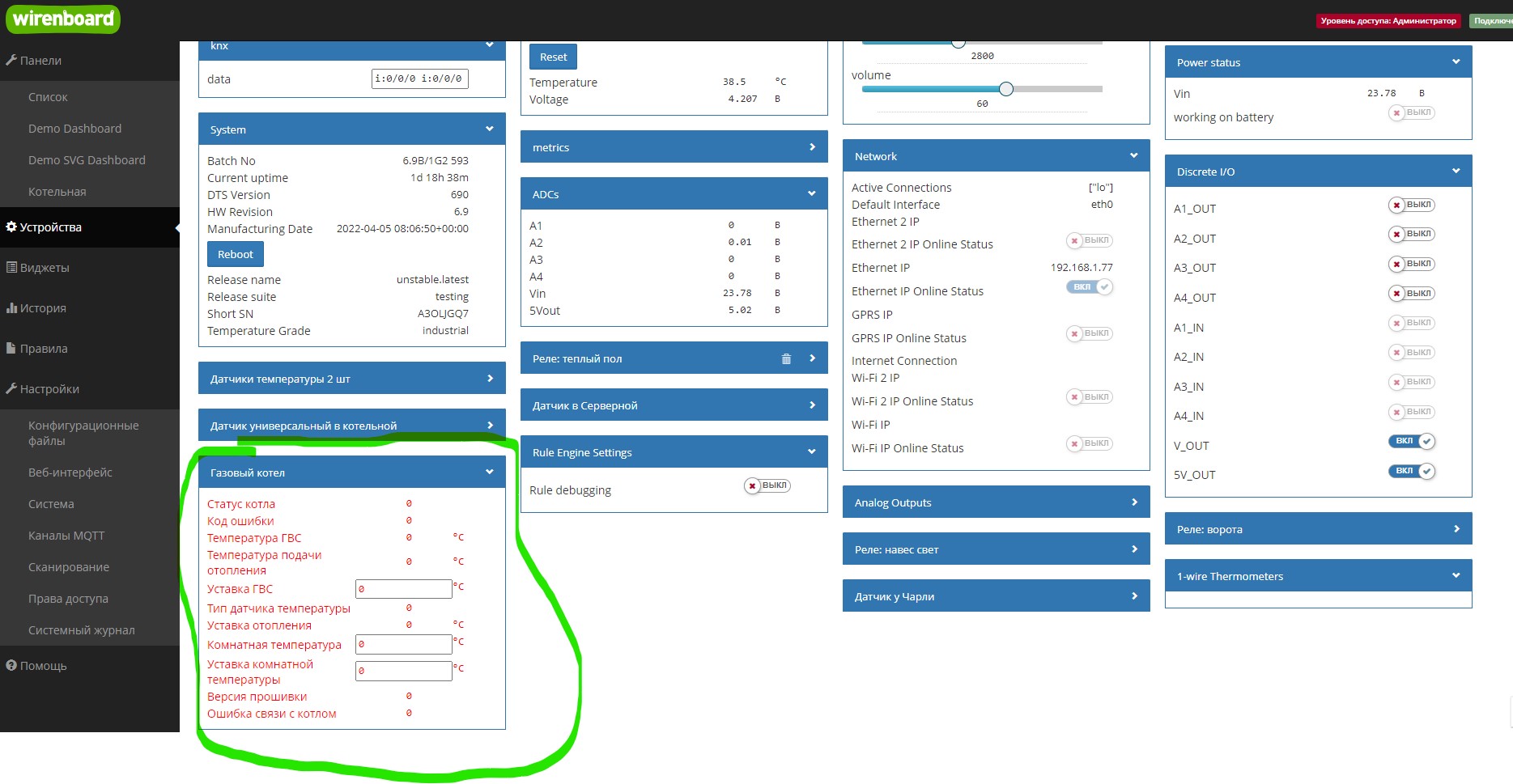

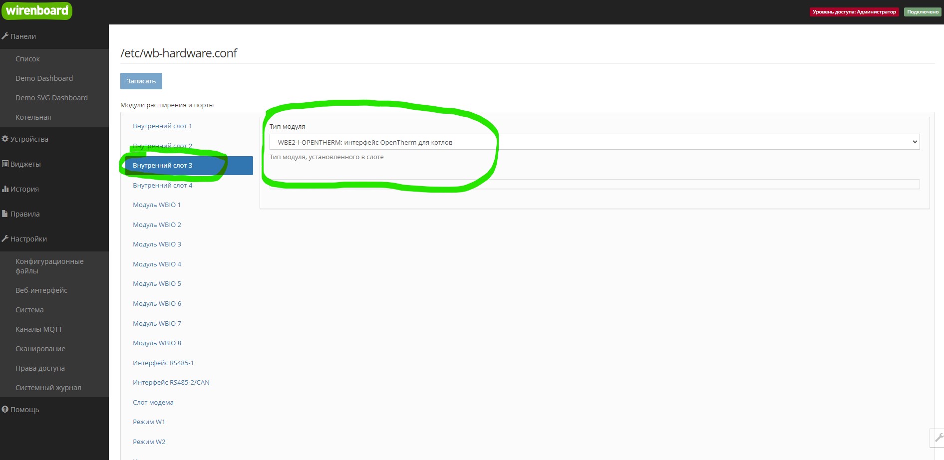

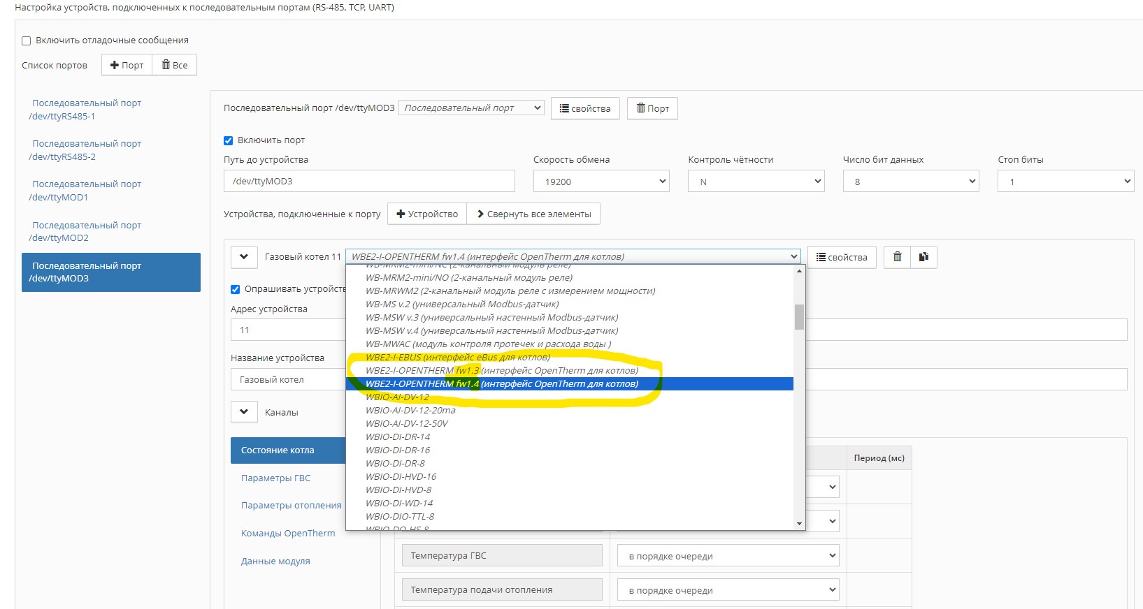

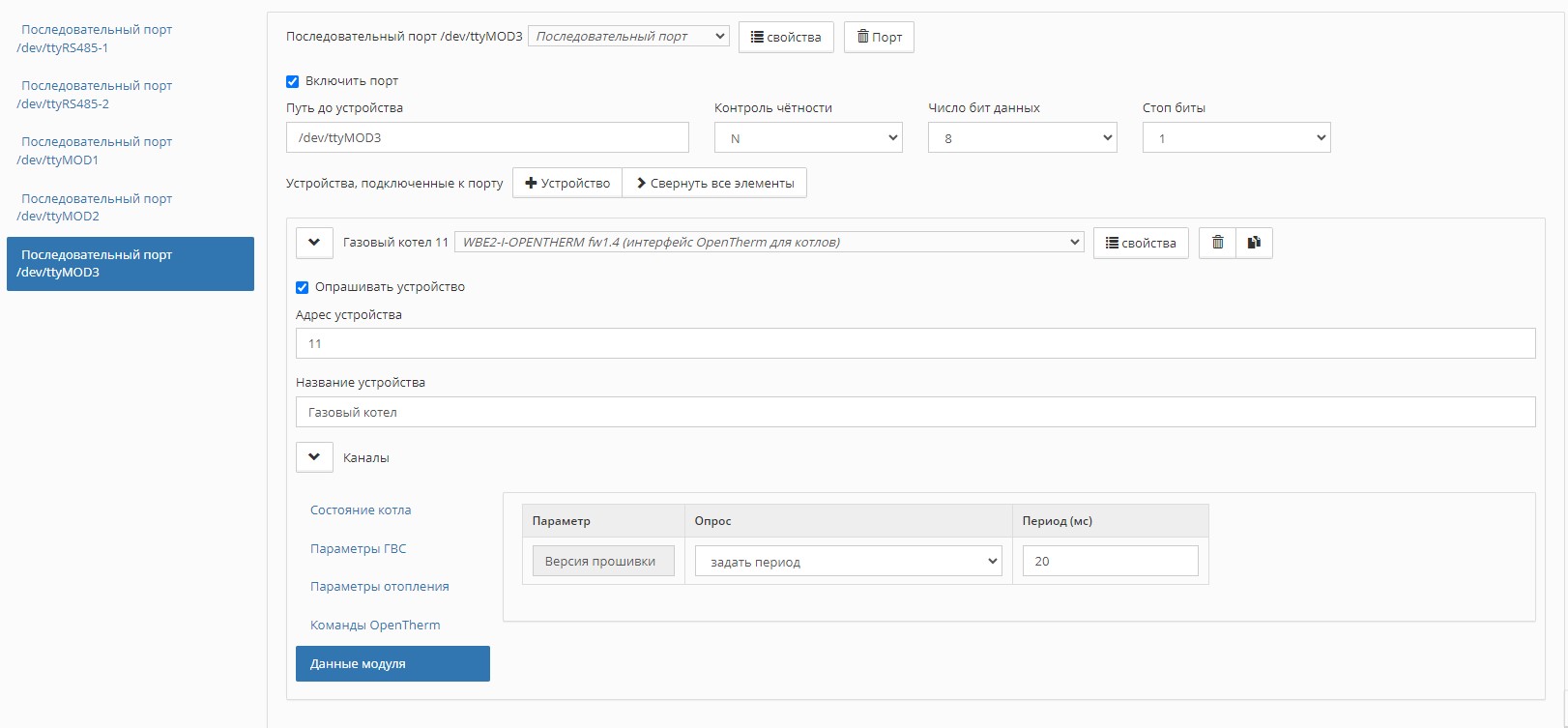

Вроде подключаю все по инструкции, но видимо нет…
Прилагаю фото и скрины как у меня все подключено и настроено.
Что не так делаю?
Обратите внимание, в документации указаны параметры порта. Я не вижу на приведенных скриншотах скорости порта.

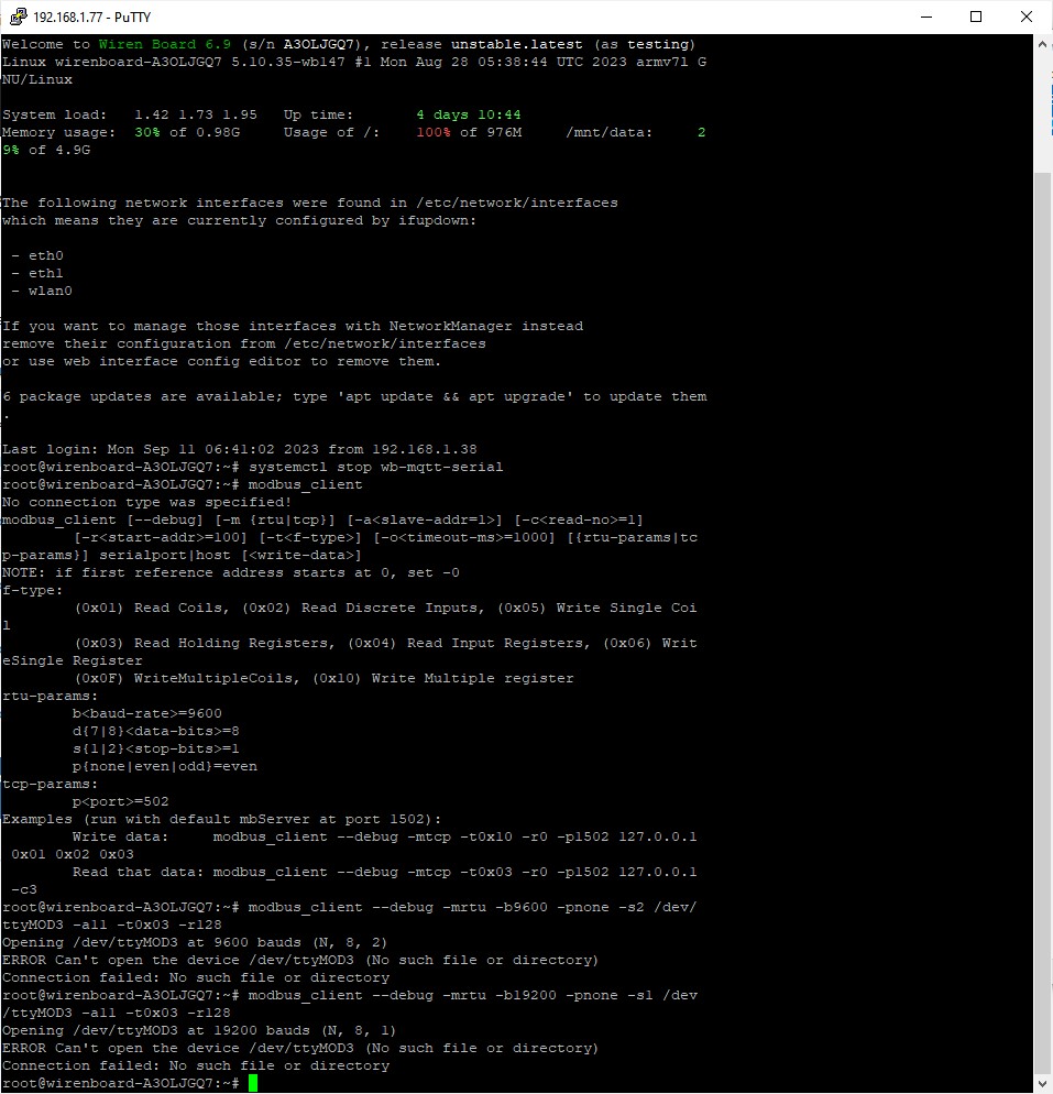

Прверьте - отвечает ли устройство с помощью Утилита «modbus_client» — Wiren Board
Получилось?
Не вижу к сожалению ни одного удачного запуска.

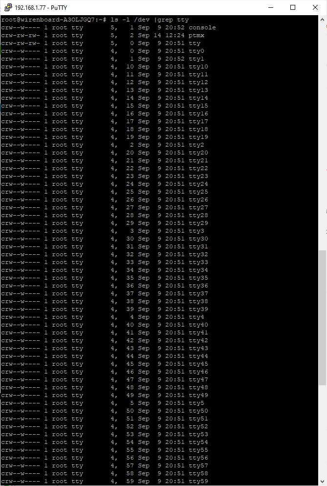

На opentherm модуле нет 128 регистра. Ну и проверьте, существует ли /dev/ttyMOD3, судя по выводу - не сконфигурирован. Покажите вывод ls -l /dev |grep tty
Дело в том, что я не совсем понимаю вашу терминологию, так как не очень силен в этом. Я делал по инструкции с вашей ссылки, где и есть пример с 128 регистром. А есть он или нет - я понятия не имею.

Я попросил проверить - существует ли порт. Привел команду, на тот случай если ее не помните. Вам нужно выполнить команду и показать мне ее результаты.

Также попробуйте выполнить в консоли команду ls -l /dev |grep tty и покажите результат. Это поможет приблизиться к решению возникшей у вас проблемы.

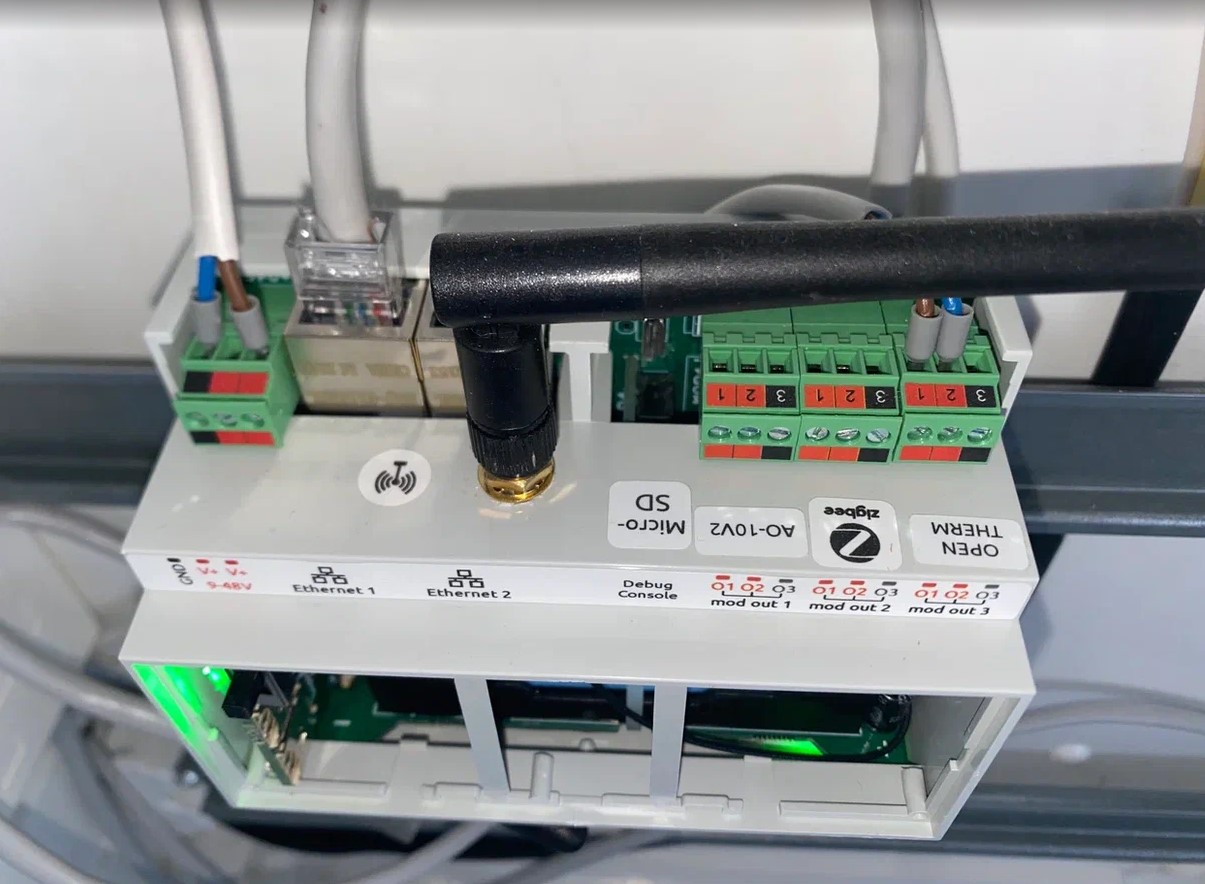

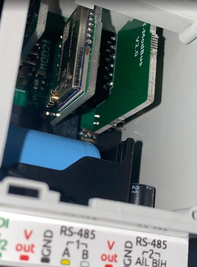

Дело в том, что я его не устанавливал, я купил у вас уже готовый контроллер с этим модулем. Просто долгое время оно стояло и я его не задействовал. А недавно обновил прошивку через скаченный файл из вашего репозитория. И после этого начал подключать и столкнулся с этой проблемой. Не знаю, была ли она раньше или появилась после перепрошивки.
После этого я провел настройку как у вас указано на сайте (ссылку которую вы привели) и меня смутило две вещи: в списке устройств есть openterm v1.3 и 1.4. А у меня версия видимо 2.0, смотрите фото выше которые я прикладывал. Не нашел ниже указания какую выбирать. И второе: Desired poll interval (ms) - 1000 в инструкции указан, но если я выбирай через настройки отобразить этот параметр, галочка ставится, но параметр не выводится.
Как вариант проверить корректность его установки. По фото ничего криминального не видно, но все же. Надо исключить.
Я бы попробовал переустановить его во второй слот.
