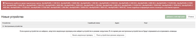

Удалил термостат и провел поиск устройств. Результат:

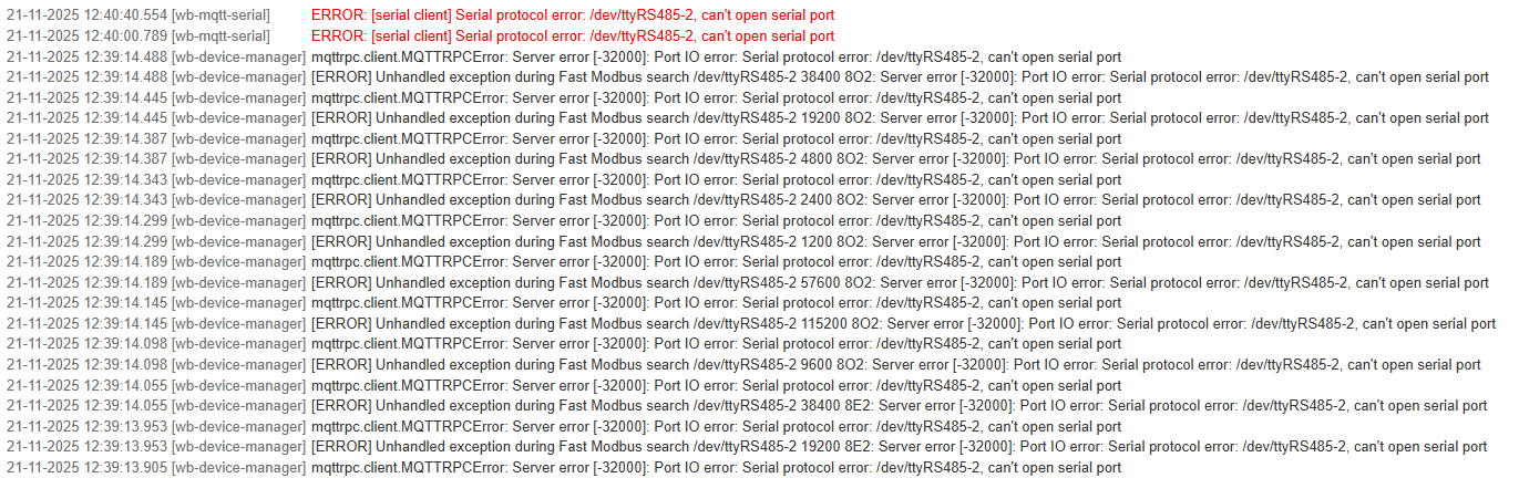

Проверка связи:
Opening /dev/ttyRS485-2 at 9600 bauds (N, 8, 2)
ERROR Can’t open the device /dev/ttyRS485-2 (No such file or directory)
Connection failed: No such file or directory
Проверьте, может быть что-то занимает порт:
fuser -v /dev/ttyRS485-2
Выведите список доступных портов:
ls -l /dev/ttyRS*
root@wirenboard-APF7X3I:~# fuser -v /dev/ttyRS485-2
Specified filename /dev/ttyRS485-2 does not exist.
root@wirenboard-APF7X3I:~# ls -l /dev/ttyRS*
lrwxrwxrwx 1 root root 7 Nov 21 08:56 /dev/ttyRS485-1 → ttymxc1
Порт ttyRS485-2 отсутствует. После каких действий обнаружили проблему? Как выполняли обновление?
