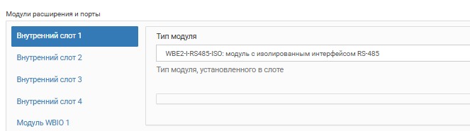

Модуль добавляется вручную: 3.2. Настройка
модуль добавил, но в процессе что-то сломал, теперь мои ранее работающие устройства на шине 485 не оправшиваются , в сериал-устройствах обнаружимваются

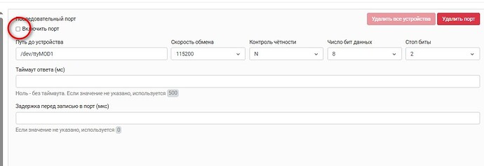

когда ставлю галку активировать порт mod1 устройства все останавливаются

Если имеется в виду конфигурация порта в сервисе wb-mqtt-serial - то сам порт существует? Покажите его пожалуйста.

В общем повторюсь, установлен модуль 485, но при включении зависает все устройства висящие на другой шине
На MOD1 в архиве стоит "enabled": false и "devices": [], то есть на момент сбора архива на этом порту ничего не настроено.
Что вы, скорее всего, видите при установке галочки: любое сохранение настроек serial перезапускает драйвер, и на это время все устройства на всех шинах становятся красными. По вашему журналу это 10–17 секунд на каждое сохранение:
14:03:10 Stopping MQTT Driver for serial devices...
14:03:13 Started MQTT Driver for serial devices.
14:03:21 device modbus:221 is connected
Это ожидаемое поведение, а не сбой. Если после включения порта устройства не возвращаются в течение минуты – соберите диагностический архив, не выключая порт обратно: в текущем архиве порт уже выключен, и по нему эту ситуацию не разобрать.

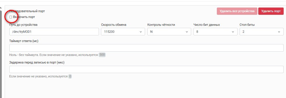

сейчас, после включения mod1 устройства подвисли, но заработали, но не могу запустить устройство на это
(222,3 КБ)
м порту, на другом работает, но мне надо гальванически развязанный порт

В конфигурации нет добавленных устройств:
      "baud_rate" : 115200,
      "data_bits" : 8,
      "devices" : [],
      "enabled" : true,
      "parity" : "N",
      "path" : "/dev/ttyMOD1",
      "stop_bits" : 2
