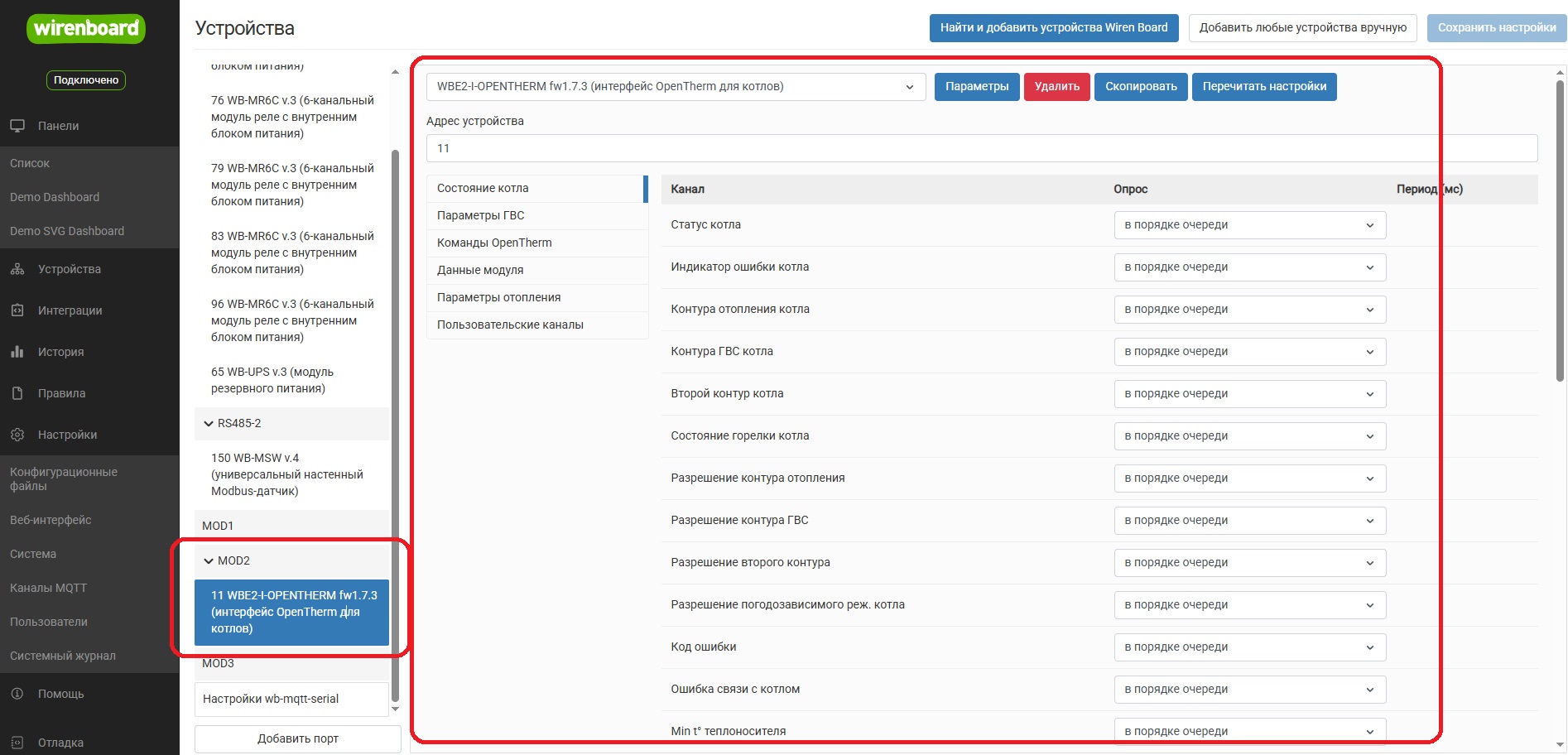

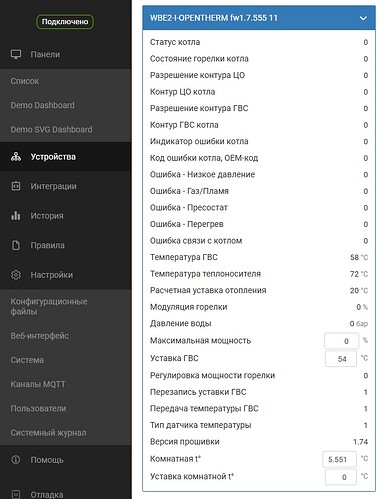

WBE2-I-OPENTHERM пропал из устройств
WBE2-I-OPENTHERM прекрасно работал на прошивке 1.73, выбрал 1.93 шаблон, поля в дашборде устройств поменялись.

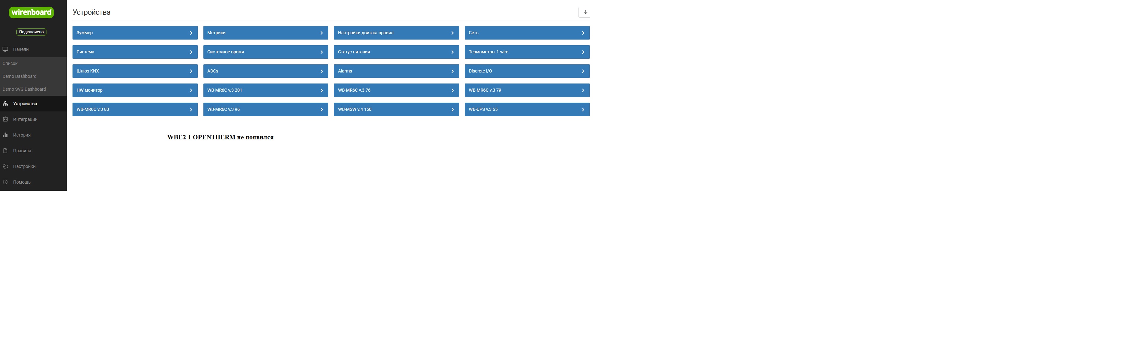

по инструкции wb-community/scripts/update-wbe2-I-opentherm at main · wirenboard/wb-community · GitHub добавил правило upd-wbe2-I-opentherm.js, в “устройства” Nevoton Boiler Gate добавился, но при проверки прошивки вышла ошибка: 1 for OpenTherm-Modbus-WB or 2 for eBus-Modbus-WB in Device or … to try again" и пропало устройство “WBE2-I-OPENTHERM”

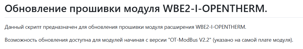

Дело в том, что возможность обновления доступна для модулей начиная с версии “OT-ModBus V2.2” (указано на самой плате модуля).
Можно ли вернуть работоспособность или нет – затрудняюсь ответить.

Правило для обновления только новых версий изделий - v2.2 У вашего модуля по предпоследняя прошивка. Для обновления модуль необходимо отправить к нам на производство.

2.0 не выпускается около 2 лет, а  2.2 актуальная версия которая сечас в продаже. Обновить прошивку невозможно
Вы со мной общались в чате. Обновить прошивку на старой аппаратной версии 2.0 до актуальной версии не возможно.

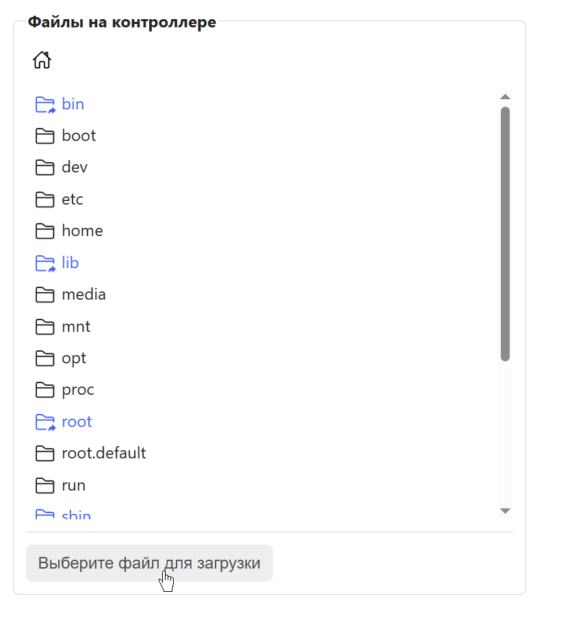

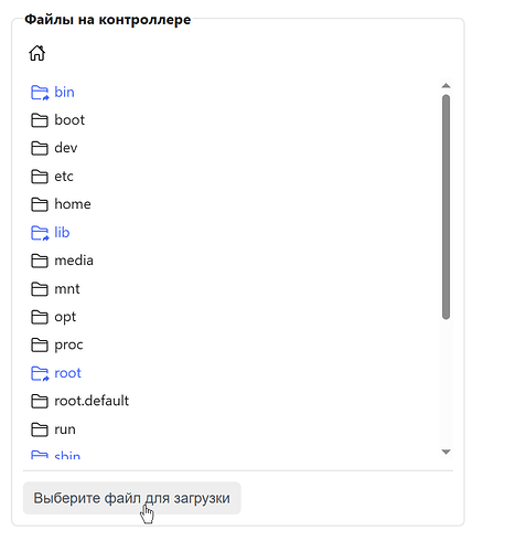

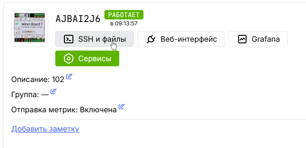

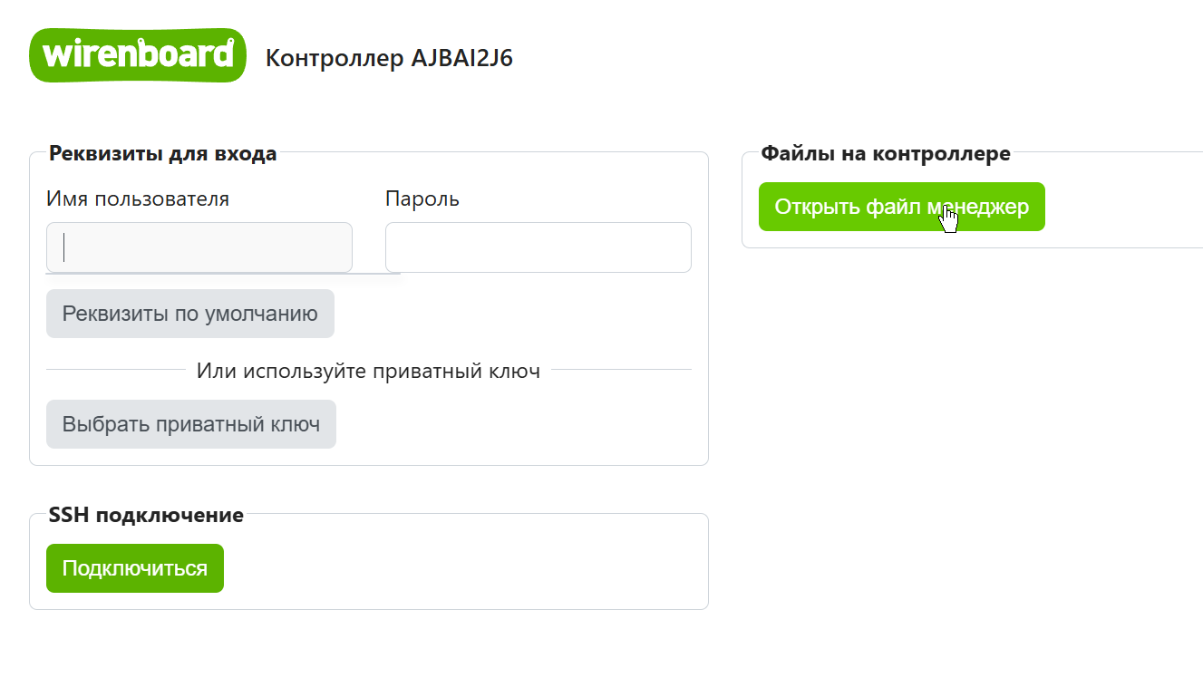

Через облако файл можно переслать таким образом:
слона не заметил…

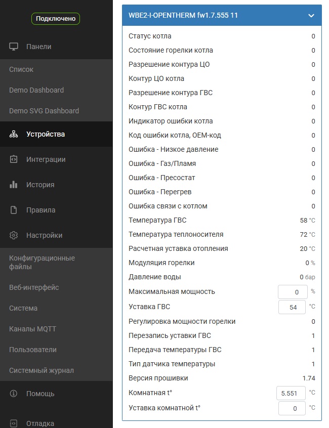

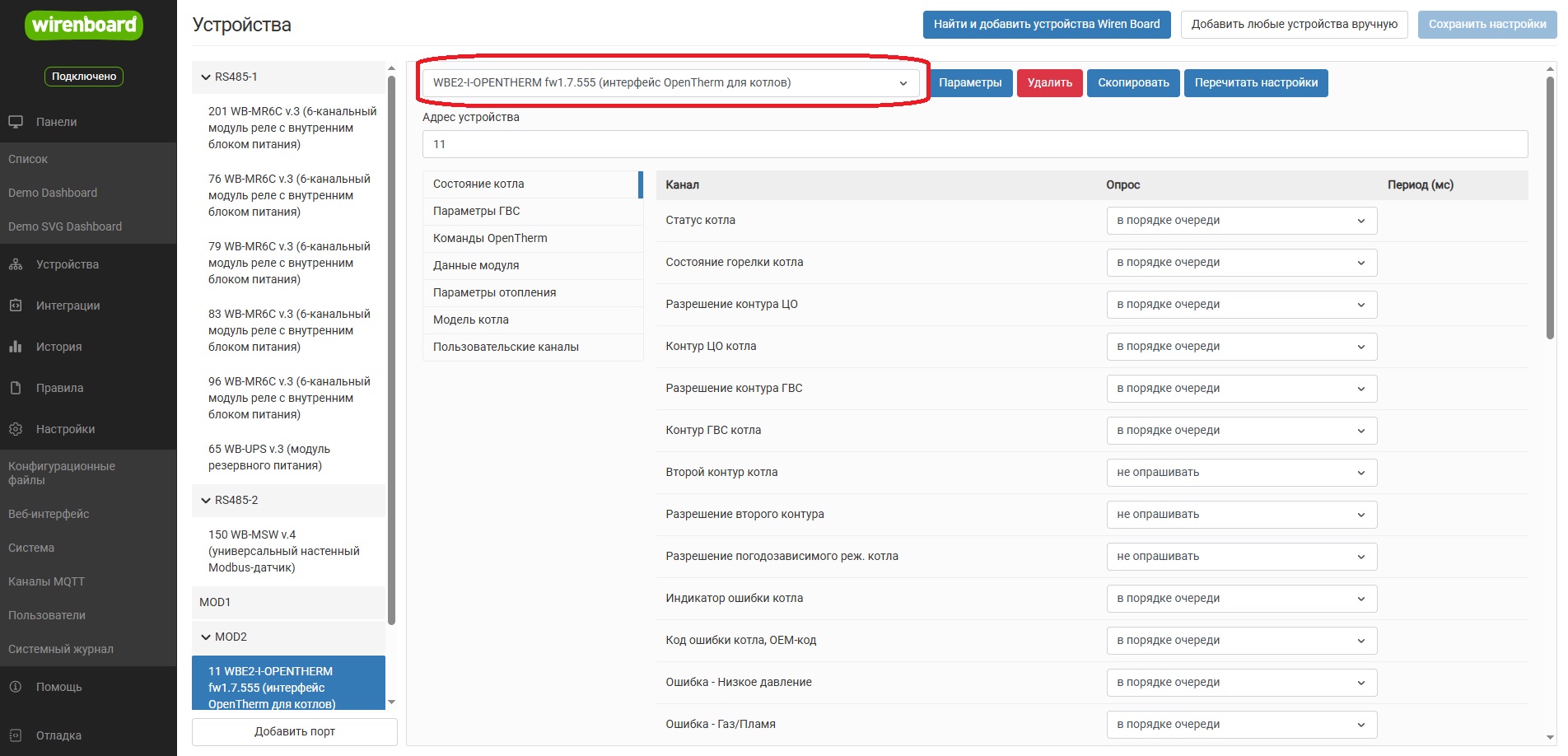

закинул шаблон в /usr/share/wb-mqtt-serial/templates, выбрал в настройках драйвера, сохранил, в устройствах не появился. ребутнул WB(по ssh), в устройствах не появился
удалил устройство в “Настройка драйвера Serial-устройств”, удалил порт, через поиск не нашелся, в ручную выбрал и устройство появилось. вопрос закрыт. благодарю
