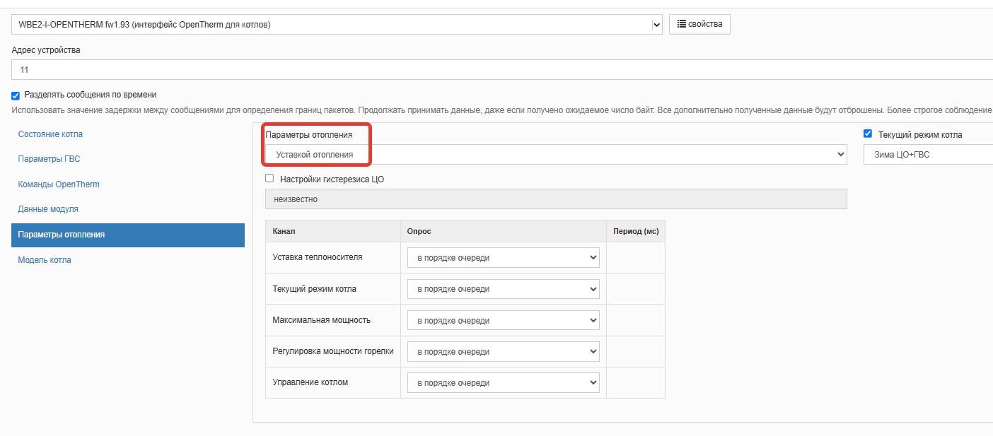

Второй насущный вопрос - не нашел возможности уставки теплоносителя в прямую. Может и не надо - ткните куда смотреть и читать как его подружить?
Уставка температуры теплоносителя появляется только в соответствующем режиме работы отопления. Зайдите в Настройки serial-устройств, выберите ваш модуль и в разделе «Параметры отопления» в поле «Параметры отопления» выберите «Управление уставкой отопления», затем сохраните настройки.
После этого на вкладке «Устройства» появятся:
  • Уставка отопления - это и есть уставка температуры теплоносителя, её можно менять
  • Текущий режим работы котла
По умолчанию включён режим «Датчик комнатной температуры»: в нём модуль сам рассчитывает температуру теплоносителя от заданной температуры в помещении, а поле показывается как «Расчетная уставка отопления» только для чтения.

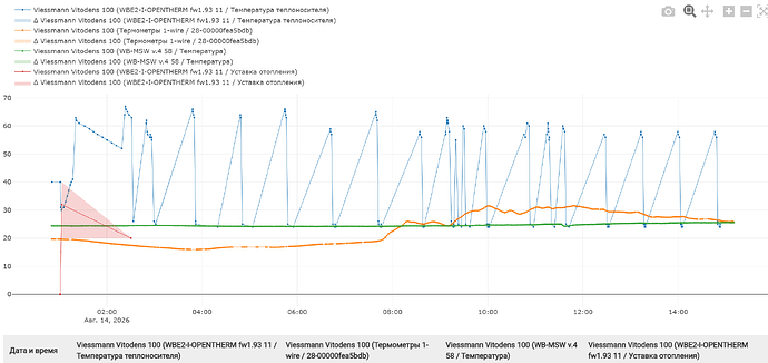

спасибо, нашел уже вчера ночью и выставил. но с утра в логах странное поведение - уставка принята, а котел периодически прыгает до 65* градусов, снижается на долго потом до 25 при уставке в 20…
Пойду смотреть режимы и опции, но вдруг сталкивались?

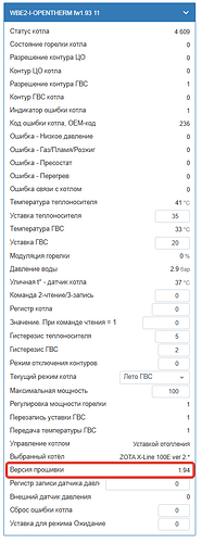

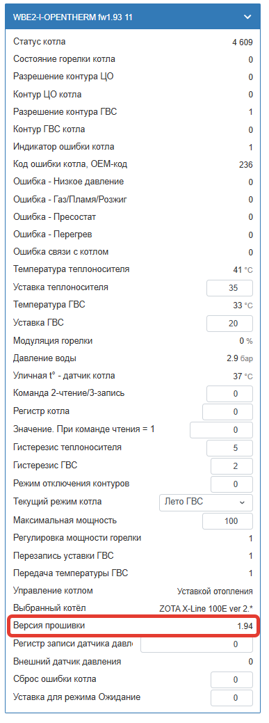

Какая версия прошивки модуля ?
Telegram: Launch @NevotonSupportBot
Невотон-Автоматика в мессенджере MAX
1.94
Работа по уставке теплоносителя.
Обновите прошивку.

столкнулся с тем, что котел не особо принимает уставки - берет их отображает, но работает по какому-то другому алгоритму. Еще и ГВС занижает зачем-то.

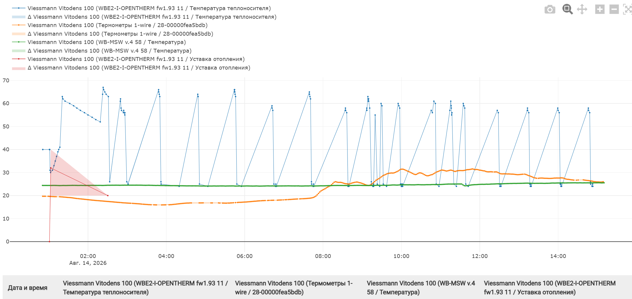

проблема тактования - оказалась не проблемой тактования а тем, что висманн показывает температуру носителя в котле а не в системе - работал нагрев горячей воды.
при отключении ГВС все было ровно.
