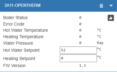

WBE2-I-OPENTHERM перестал идти опрос
Год назад был установлен WBE2-I-OPENTHERM в контроллер WB6.
Настроили работало минимум полгода, дом не жилой поэтому момент отказа назвать сложно, также предположить что могло стать причиной.
Модуль OT-Modbus V1.0
Что сделано:
  1. Проверена физическая связь - нареканий нет, контакт присутствует 100%
  2. Пробовали удалять из настроек (модуль установлен был в MOD1), не дало результата
  3. Переустановили в MOD2 результата нет, т.е. внешне как бы модуль присутствует и опрашивается по serial, но данных нет.
Что и как можно еще проверить чтобы отмести полностью проблемы на стороне автоматики и списать на котел?
Судя по тому, что все значения выведены черным цветом - драйвер от модуля WBE2-I-OPENTHERM данные получает. А модуль от котла, похоже, нет. Скажите первым делом, что у вас за котел? И нет ли на шине OPENTHERM еще каких-либо устройств? И что значит: “Модуль OT-Modbus V1.0”? И пришлите, пожалуйста, архив с диагностической информацией контроллера. Создание архива описано в документации.

  1. Модуль WBE2-I-OPENTHERM, на печатной плате указано “OT-Modbus V1.0” - возможно имеет значение
  2. Котел BAXI точную модель не скажу на данный момент. Но! данный котел работал по OT на протяжение года почти. Родная панель (которая подключается по OT работает, если перейти на “ручное” управление ).
У меня стоит переключатель NC/NO и его положение определяет как мы работает через родную панель или через WB. Так вот электрическая связь 100% есть, если перейти на родную панель котел работает, если перейти на WB/Nevaton опрос котла не производится.

Добрый день! Для начала, если есть желание и возможность - протестируйте модуль. Для этого подключите его к ПК через конвертер usb/uart. На плате указана распиновка. Через любую программу modbus попробуйте считать данные, согласно документации. Если данных нет или нет желания - отправляйте на ремонт/диагностику СДЭКом СПб ПВЗ ул. Ново-Александровская, 14, 71Н
ок, отпишусь позже
Заменил модуль с другого объекта - данные сразу пошли, полагаю проблема в модуле Неватон.
Готов отправить на диагностику
Хорошо, адрес доставки в ПВЗ выше
