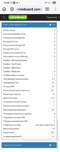

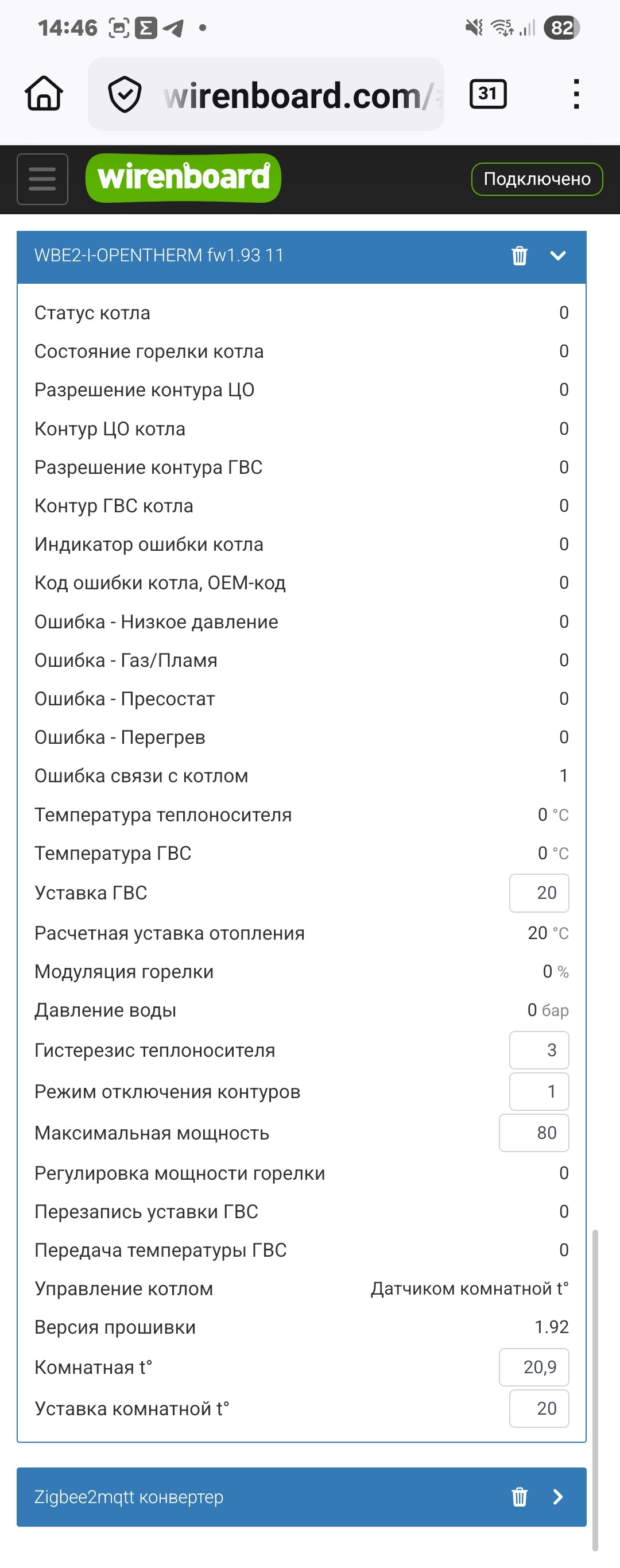

Добрый вечер. Имею WBE2-I-OPENTHERM и WB8 и котел Baxi Ampera Plus. Месяц назад установил котел, настроил WBE2-I-OPENTHERM. Все работало. Сегодня вдруг пропала связь с котлом( Ошибка связи с котлом -1 ). Проверил кабель( заменил на новый ), проверил соединения( все ок ), тысячу раз перезагрузил, удалил порт, устройство. Замерил напряжение с WB ( что то около 12-13 ). Куда дальше копать?

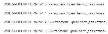

Подскажите пока какой шаблон используете для настройки и какая версия платы у вас?
На портале была информация от Невотон, котел Baxi Ampera Plus работает с последней версией платы.
Добрый день, 1.93. Так работало все целый месяц. А тут, 3 числа пропала связь с котлом. Ни чего целенаправленно не делал, просто отвалилась связь.Не понимаю чего случилось. Как проверить плату? Напряжение на штекере есть( что то около 6в. Осциллограф подключил, тоже вроде данные идут, правда рваные какие-то. Честно, не очень дружу с осциллографом). Напряжение с котла 23в
