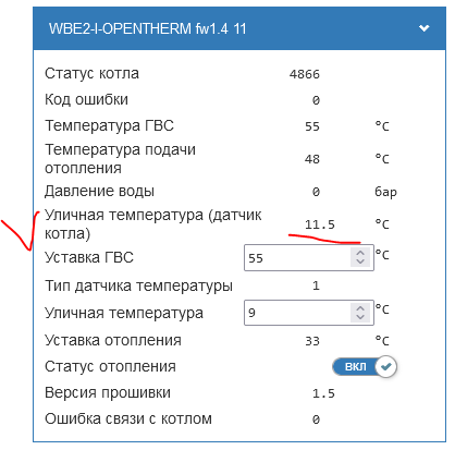

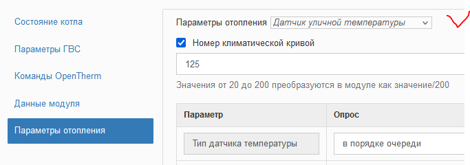

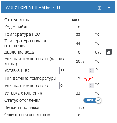

проблема в том, что при установке в шаблоне параметров отопления - датчик уличной температуры
по факту в самом модуле остается тип датчика температуры по прежнему 1, т.е. комнатный
и следовательно котел и модуль никак не реагируют на изменение температуры на улице,
уставка отопления не меняется.
Как это поправить, сменить тип датчика на уличный и заставить котел работать по кривой в зависимости от уличной температуры?

Судя по заголовку окна на скриншоте - выбран шаблон для fw1.4
В котором 207 holding - как раз
описан как:
                "name": "Heating Settings",
                "id": "",
                "oneOf": [
                    "room_sensor",
                    "outdoor_sensor",
                    "direct_heating_control",
                    "heating_off"
где “outdoor_sensor” - значение “1”.
А “room_sensor” - 0.
Пока не совсем понимаю, какое значение ожидается?
Я предполагаю, что тип датчика должен быть - уличный.
При такой настройке температура уставки отопления не меняется.
Она меняется, если вручную изменить параметр - уличная температура, но должен реагировать, как я понимаю, на параметр - уличная температура (датчик котла)

Так как изменить этот регистр 0207?
Разве установкой параметра отопления на - уличный датчик не изменяет регистр 0207 на 2, и не должен менять?
Тогда что делается этой установкой параметра отопления?
