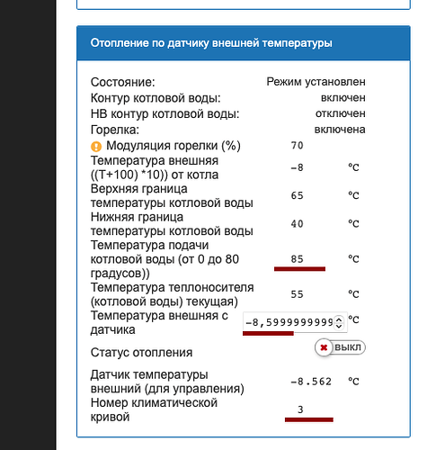

Сейчас наблюдаю следующее : если введена цифра “1”, то программа выставляем требуемую температуру котловой воды в соответствии с графиком ( рис. 3), но при установки 2 и выше , устанавливаемая цифра становится не соответствующей ни чему! (скрины прилагаю).
IMG_59611
При установке значений 20, 30, 100… вроде программа устанавливает значения соответствующие графикам (рис. 4), однако 100 и выше тоже ни как не соответствуют значениям графика.
Одновременно с этим, отображение номера климатической кривой на пользовательской панели тоже не совсем корректное стало: если значения типа 1, 2, 3 вводить, то и отображаются они корректно(на приложенных скринах видно), а при установке 20 и более ситуация выглядит так - интерфейс отображает сначала введенную цифру ( видно на примере 200, а затем рисует 0 или 1.Для отображения виджета Номер климатической кривой на панели пользователя я откорректировала один файл следующим образом.

Потому что на первый взгляд странно. При клим. кривой равной 200 и уличной темп.-8.4 расчётная температура должна быть около 80.
Я правила предыдущий файл"config-wbe2-i-opentherm.json" до обновления прошивки ( в тот момент вводились цифры 1, 2, 3…) и все и отрабатывало хорошо и отображалось. Текущая ситуация произошла когда похолодало и я поняла, что видимо прошивку openTherm мы меняли и не заметили, что скинулись введенные ранее доработки. Сначала я без изменения файла стала"config-wbe2-i-opentherm.json" разбираться с тем какая же цифра должна быть введена и увидела что и так и так кривые отрабатываются странно.

Да это правда странно… и такие не корректные цифры начинаются примерно с введения значений 100 ( как будто там стоит ограничение). Но на котле точно нет ограничения так как при введении цифры 2 - openTherm выставляем 80 и котел начинает греть
главный вопрос наверное - для версии v1.3 нужно пользоваться которыми цифрами ?( и те и те получаются не корректными)
