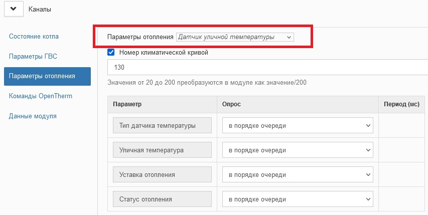

Как сделать так, чтобы можно было выбрать именно кривую зависимости от внешней температуры?
предположу , что в шаблоне (параметры отопления) выбран режим “Датчик комнатной температуры”. Для управления по климатической кривой нужно выбрать режим “Датчик уличной температуры” .
Выбрал режим, который вы рекомендовали.
Теперь как выбрать кривую отопления?
Кривых со значениями от 20 до 200 нет в документации.
Какое значение указать для выбора этой кривой?

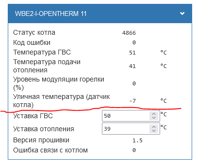

Если нет физического датчика температуры (как в моем случае) , я записываю в контрол wbe2-i-opentherm/outdoor temperature (в котором у вас сейчас -10) текущую температуру с api.openweathermap.org.
В вашем случае (когда есть физический датчик на улице) думаю можно отключить опрос параметра «Уличная температура» (скриншот в первом моем сообщении в этой теме) , если не ошибаюсь.
