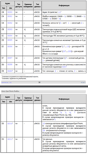

Поскольку вы хотите изменять параметры конфигурации одной ветки самого модуля (см. картинки ниже)
То для вашей задачи оптимальным будет создать каналы, которые будут записывать нужные значения в соответствующие регистры. Регистры найдете здесь.

- Вы можете ознакомиться с параметрами управления в документации модуля. Доступные для управления параметры имеют тип доступа «rw»:
