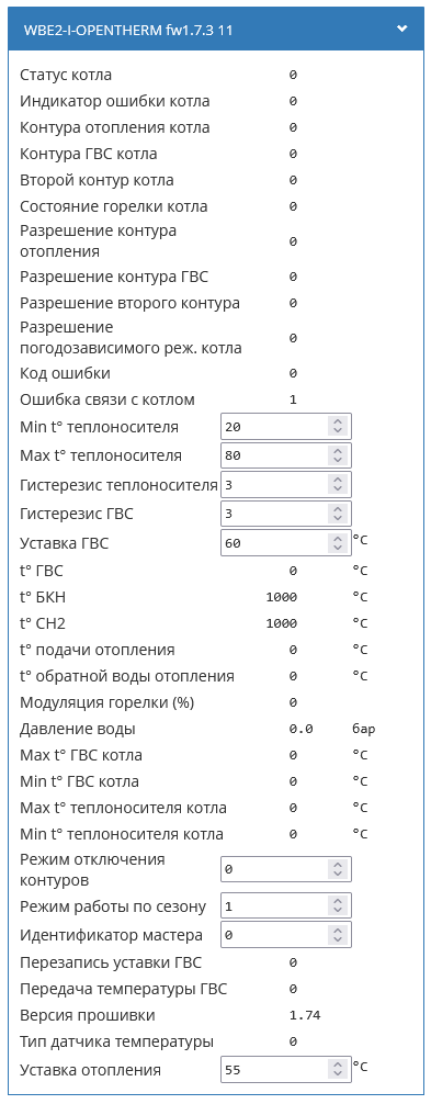

Вообще пока подключить BAXI Luna 3 через WBE2-I-OPENTHERM fw1.7.3 11 не удалось.
Подключение и запуск ровно по инструкции, котёл начал включать и выключать нагрев воды с периодичностью около пяти секунд.
Отключил модуль, вернул на управление от панели.
Скрины из WB
До подключения котла:
С подключённым и работающим котлом:
Как управлять котлом по аналогии с параметрами Fxx панели - вообще не понял

установил следующие значения, проверьте пожалуйста всё ли верно
в субботу попробую снова подключить
Всё нормально. Пишите по выходным сюда. Telegram: Contact @NevotonSupportBot

на данный момент, после подключения по настройкам на скрине выше, данные с котла получал, помпования котла не было, но и горелка зажигаться не захотела при падении температуры теплоносителя ниже 30 градусов
дождался падения до 25 градусов и отключил
всё же тяжело без инструкции и руководства по настройкам модуля
я всё же не специалист по OpenTerm
