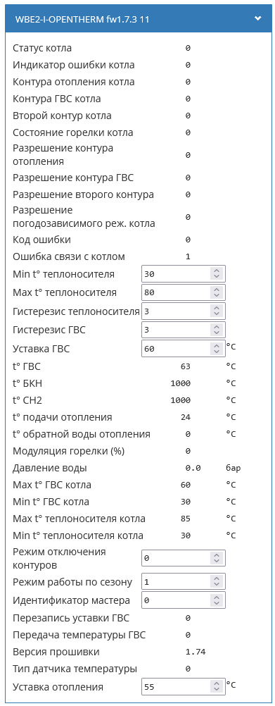

Пришлите ещё раз ваш шаблон. В старом фото вообще нет значений.
в 1.0.2. нет таких вариантов в 1.1.3. такой мониторинг возможен.

У нас с данным котлом тоже возникла проблема: сделали все по инструкции, но в интерфейсе вб можно лишь изменить уставку ГВС, а уставку отопления изменить нельзя - она показывает только значение. Как решить и куда копать, подскажите пожалуйста
Доброго дня. Какая версия прошивки ?

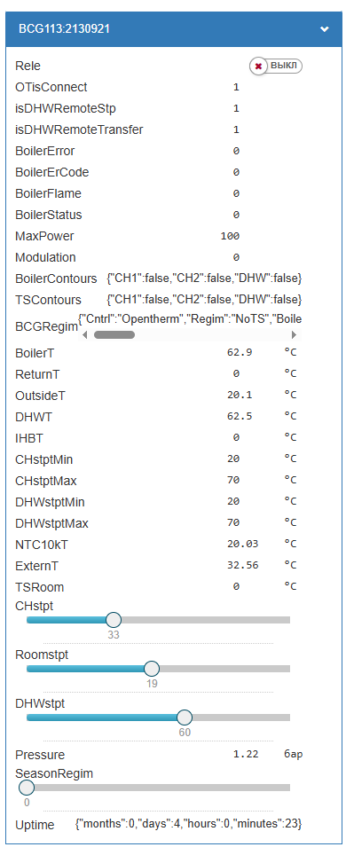

С модулем это не возможно. А с контроллером BCG-113, это возможно, но всё управление будет только с панели.

Панель подключается к разъёму Термостат. Данные по MQTT.
есть руководство по подключению к WirenBoard и по конфигурации?
в форме документа, а не статей в блоге
Надо только прописать брокера в 113м.
Rele /on состояние реле/ вкл-выкл
OTisConnect состояние соединения по ОТ 0-нет 1-есть
BoilerError ошибки есть = 1 нет ошибки = 0
BoilerFlame горелка работает = 1 не работает = 0
Modulation модуляция от 0 до 100 значения зависят от котла
BoilerContours задействованные котлом контуры
BCGRegim вывод данных из раздела «Устройство» web интерфейса
BoilerT температура теплоносителя (ЦО)
OutsideT уличная температура, данные от датчика котла
DHWT температура ГВС
IHBT температура БКН
CHstptMin минимальная температура теплоносителя (ЦО) клиента или котла
CHstptMax максимальная температура теплоносителя (ЦО) клиента или котла
DHWstptMin минимальная температура ГВС
DHWstptMax максимальная температура ГВС
NTC10kT температура датчик подключенного к контроллеру
ExternT
CHstpt /on уставка температуры теплоносителя (ЦО)
Roomstpt /on уставка комнатной температуры
DHWstpt /on уставка температуры ГВС
Pressure давление в контуре теплоносителя, если котёл отдаёт это значение
BoilerErCode номер ошибки котла
MobileApp включено или нет мобильное приложение
OK
isDHWRemoteStp возможность удалённой передачи котлу уставки ГВС
isDHWRemoteTransfer возможность передачи котлу уставки ГВС
TSContours задействованные контроллером(термостатом) контуры
ReturnT температура обратки, если котёл отдаёт это значение
TSRoom комнатная температура, данные от датчика котла
SeasonRegim /on 0 - зима ЦО+ГВС, 1 - лето только ГВС, 2 – ожидание, 2 - только ЦО
MaxPower Мощность котла, %
