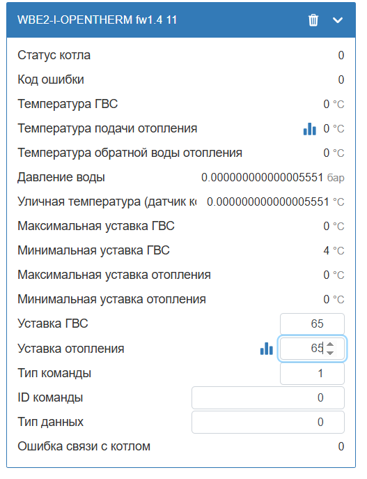

Возможно тут описка. Наверное к разъему подключается «контроллер», а не «панель»?
Напомню что у меня с BaxiAmpera был такой казус: в настройках BCG-113 неправильно указал master id =0 и при этом данные от котла получал, но котел управлялся с панели. Возможно это уже пофиксили в новых прошивках.
Доброго дня.
Какая версия прошивки ? Если 1.9 и выше, то нужен новый шаблон.
config-wbe2-i-opentherm-fw1.93.json (29,7 КБ)

Версия прошивки 1.6
