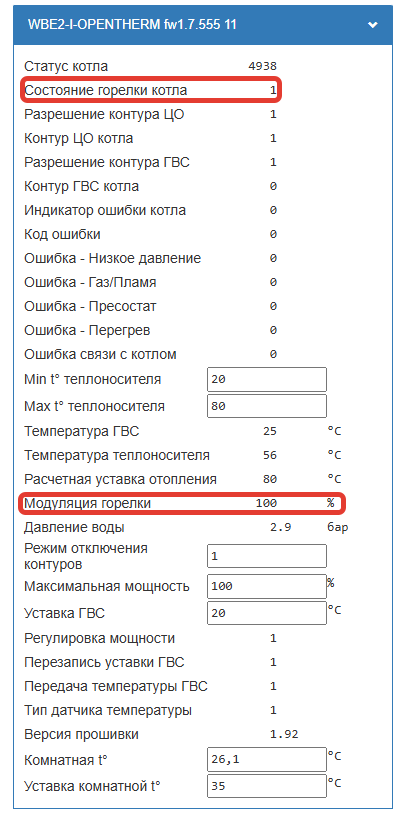

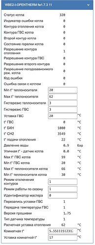

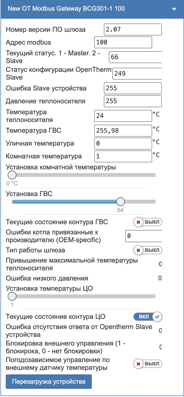

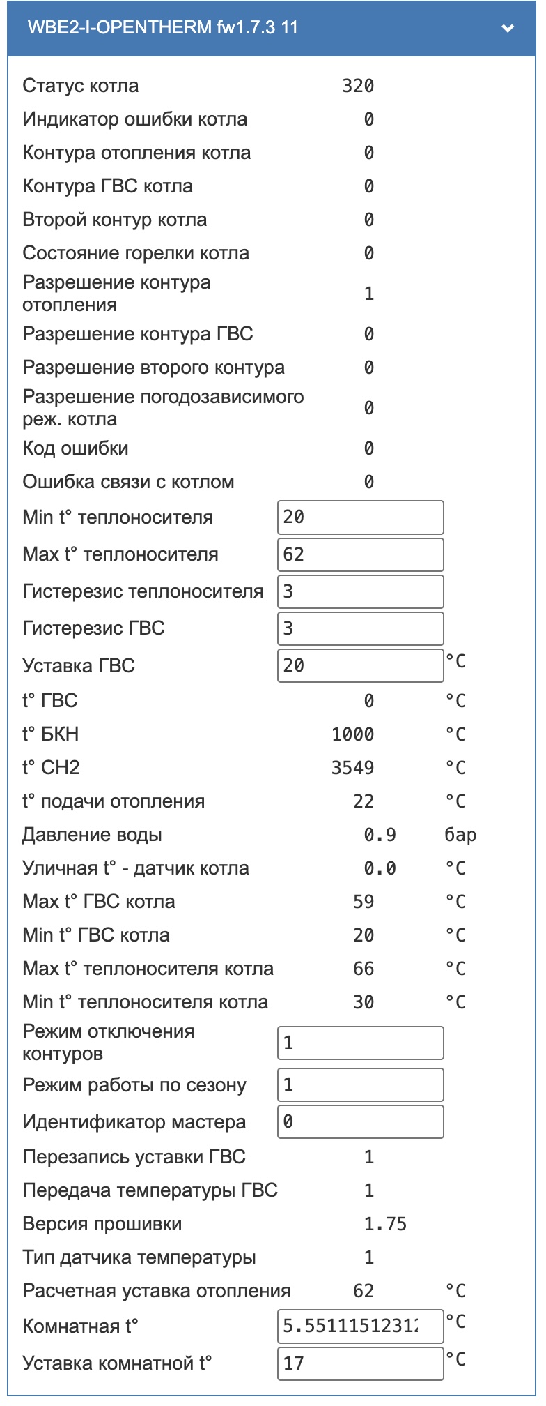

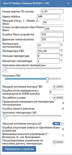

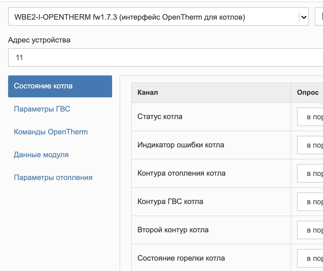

Тут пример wbe2 c контроллером X-LINE-100E:
модуль wbe2 получает данные с датчика давления, температуры подачи и уличного датчика (сейчас не подключен), но комнатный датчик температуры не видит и установка температуры комнаты не работает. Также не задается минимальная и максимальная температура теплоносителя.
Тут поддержка zota говорит что с другими устройствами они не могут гарантировать работу, так как у них официальная интеграция есть только с системой zont.

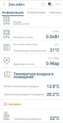

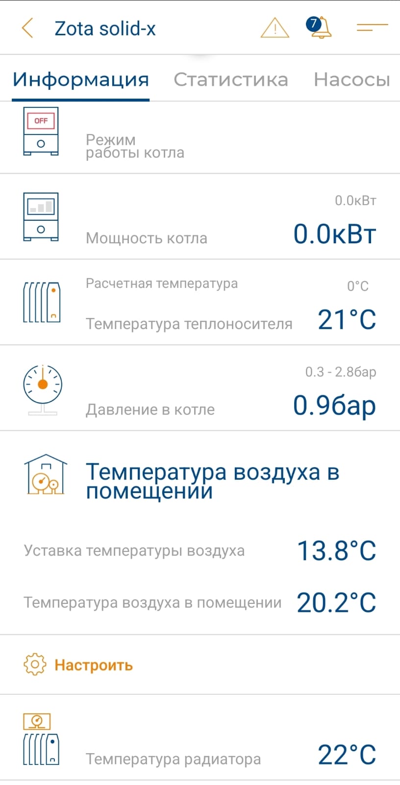

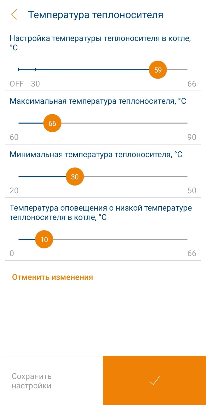

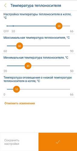

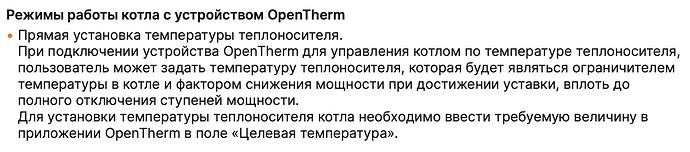

скриншот с мобильного приложения zota
Я уже пробовал писать свой json под шлюз BGW который у меня есть для эксперемента
в соответствии с приложенной по нему документацией от Невотон.
Тут пример шлюза BGW c zota solid (шаблон частный).
12.json (7,5 КБ)
Но ситуация такая же как и с wbe2 - некоторые данные получить удается, но данные по комнатной температуре не приходят, также не работает установка комнатной температуры.

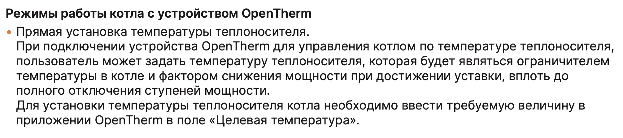

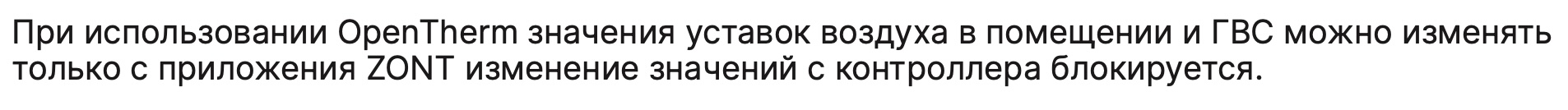

Управление с панели котла при подключении к opentherm что с BGW, что с wbe2 не блокируется, хотя в документации к контроллеру заявлено что панель котла должна блокироваться.

Панель должна отключаться согласно протоколу OT, но реализация даже обязательной части протокола хромает у производителей котлов.

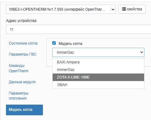

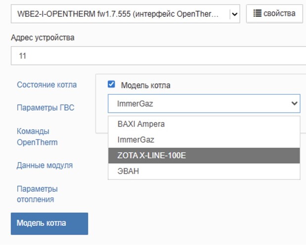

У меня версия 1.7.3 и там нет выбора модели котла
Я имею ввиду где эту прошивку 1.7.555 можно взять? в невотон обратиться или он есть у wb?
Написано выше - реализовано в новом модуле. Старые модули не будут иметь этой прошивки.
1.7.555 - это версия шаблона
Я представитель НЕВОТОНа
Отлично. Заказал модули - жду.
А все-таки сам сценарий json кто писал под 1.7.555? где этот json можно найти - сейчас из списка устройств его нет и максимально что дает выбрать это fw1.7.3
