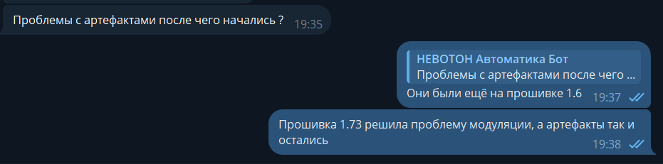

Какая версия прошивки ?
1.73
Прошиваться до 1.75
Как прошится Telegram: Contact @NevotonSupportBot
Вчера переписывался, пока не ответили.
Быть такого не может, что бы не ответил.
