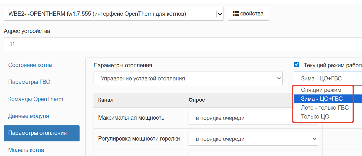

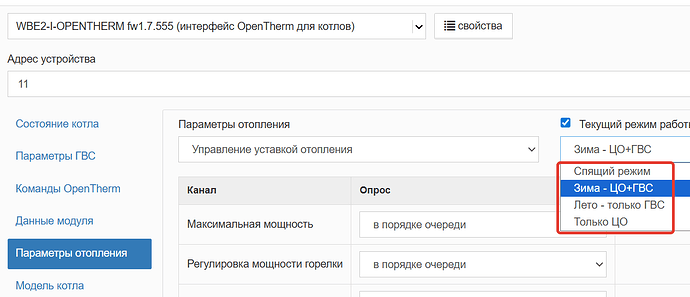

Из обидного сколько не просил, более чем за полтора года так и не сделали 4 варианта режима работы котла, всё так же только три:
Режим работы котла:
0 – Ожидание (отключены контуры ГВС и ЦО),
1 – Зима (контуры ГВС и ЦО включены),
2 – Лето (включен контур ГВС, ЦО - отключен).
Т.е. варианта только ЦО без ГВС невозможно сделать

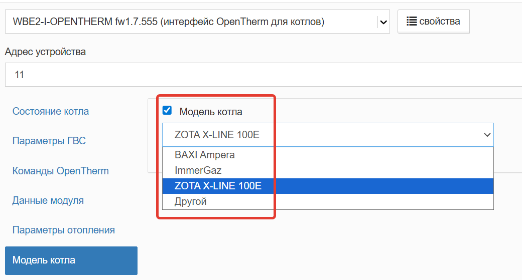

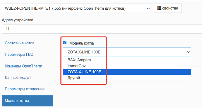

Скачал с сайта рекомендованный шаблон и правило и что видно:
  1. Появился параметр “Boiler manufacturer”, хранящийся в регистре 223, однако в документации про него ни слова. при этом перечисление вариантов - минимальное
                "enum_titles": [
                    "BAXI Ampera",
                    "ImmerGaz",
                    "ZOTA X-LINE-100E",
                    "ЭВАН"
ну допустим, а по умолчанию стоит “ImmerGaz”!!!
                "default": 1,
и вопрос даже не в том, почему нет распространённого Buderus, а почему нет варианта “общий” или как то в этом духе?
получается внутри прошивки есть оптимизации под конкретных производителей?
если да, то и для будеруса нужны, как минимум не читать параметр давления, т.к. его на шине его нет и смысла тратить время тоже нет.

1.7.555 это наша нумерация шаблона. К версии прошивки не имеет отношения.
Основное отличие это новый камень, возможность обновления на стороне клиента,
поддержка котлов ZOTA, Baxi Ampera, Immergaz.
Другие котлы без особенностей при инициализации поэтому не требуется их выбирать.

По выбору котла забыл ответить.
На сайте лежит шаблон не самой последней версии.
По умолчанию сейчас “Другой”
