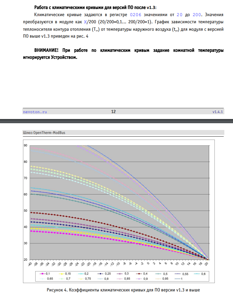

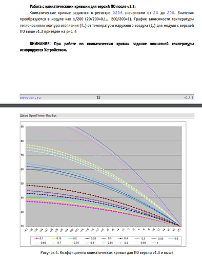

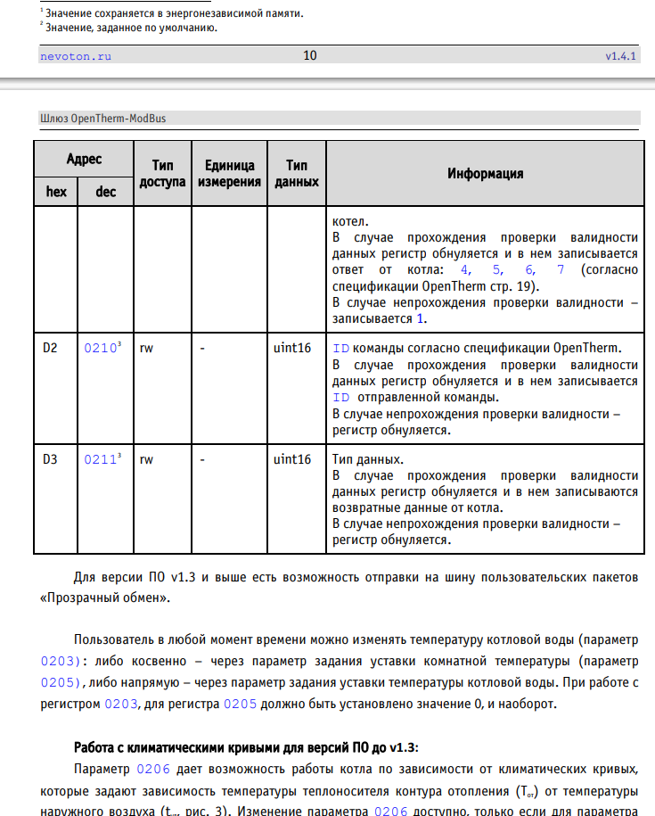

Документы абсолютно одинаковые.
Прошу обращать внимание на название таблицы, в которой вы рассматриваете те или иные функции.

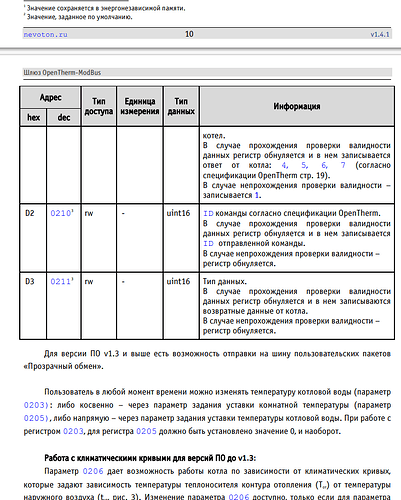

Всё, я понял. Открывая ссылку, у меня почему-то браузер открывал, вероятно, старую версию документа, она заканчивалась во второй таблице, там где регистры rw, регистром 211.
Вот:
Обновил страницу, появилась новая версия документа, хотя открывал ссылки Ваши несколько раз, а в тексте их две.
В новой венрсии документа увидел!
Спасибо!

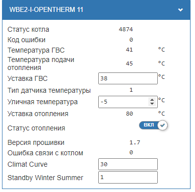

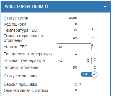

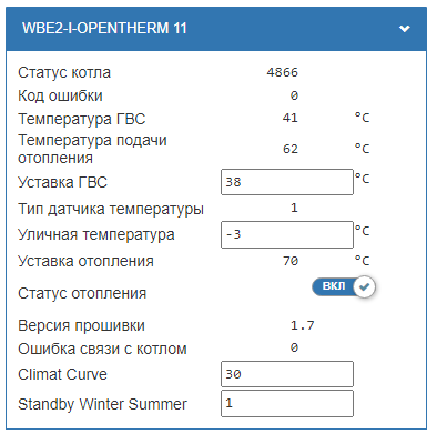

Создал свои топики, запись номера кривой и режимы Зима/Лето/Ожидание в соответствующие регистры работает. Не работает правильно, в соответствии с графиками для версии выше 1.3 вычисление температуры уставки отопления. все плюсовые уличный температуре до 0градусов доют уставку отопления = 20гр. Уличная температура = -1гр дает сразу скачок и уставку= 50гр. На -3гр уличной, уставка дальше прыгает и = 60гр. И на -5гр или -6гр уличной уставка упираеся в потолок = 80гр. Это на включенном режиме ЗИМА, на включенном датчике = уличный. И на графиках кривых = 20, 30, 40, разницы нет и даже на более больших номерах кривых. Почему так?

Так, а какое значение температуры ожидаете, при выбранном значении 30 регистра 0xce
кривая 0,15 и при удличной -3 должно быть температура подачи ~31
Прочитайте пожалуйста значение из этого регистра, именно фактически в его записанное.
root@wirenboard-ABPJVPFL:~# modbus_client --debug -mrtu -b19200 -pnone -s1 /dev/ttyMOD1 -a11 -t0x03 -r0xce
Opening /dev/ttyMOD1 at 19200 bauds (N, 8, 1)
[0B][03][00][CE][00][01][E5][5F]
Waiting for a confirmation…
<0B><03><02><00><1E><4D>
SUCCESS: read 1 of elements:
Data: 0x001e
Да, но прочтите внимательно:
1)От +20гр до 0гр уличной Уставка = 20гр неизменно! Такого по графику не должно быть.
2)Уставка 50гр при -1гр, не соответствует графику
3)И тем более на -5гр уличных Уставка = 80гр!!! Тем более мимо!!!
Но не 70гр, как в моем случае!
Еще прочитал непосредственно из регистра 0xd0 температуру, результат ниже. Если поделить на 10 и вычесть 100, то будет, как на последнем скриншоте = -5гр, при которых уставка = 80гр.
root@wirenboard-ABPJVPFL:~# modbus_client --debug -mrtu -b19200 -pnone -s1 /dev/ttyMOD1 -a11 -t0x03 -r0xd0
[0B][03][00][D0][00][01][85][59]
<0B><03><02><03><03>
Data: 0x03b6
Ну, и в регистре 0xcf выбрана температура - уличная, вот:
root@wirenboard-ABPJVPFL:~# modbus_client --debug -mrtu -b19200 -pnone -s1 /dev/ttyMOD1 -a11 -t0x03 -r0xcf
[0B][03][00][CF][00][01][B4][9F]
<0B><03><02><00><01><85>
Data: 0x0001

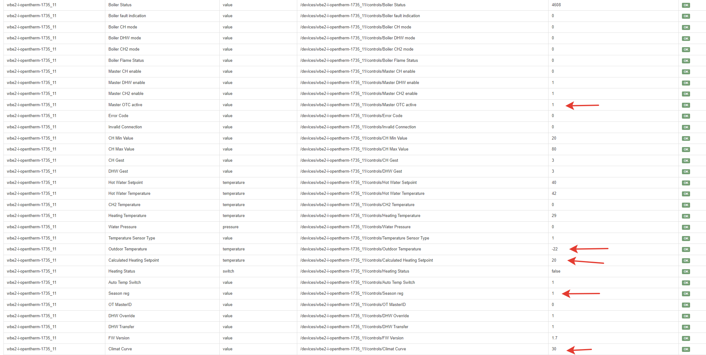

Добрый день. Еще раз переустановил Ваш шаблон. Увидел в списке устройств 2 устройства OpenTherm, один, вероятно стандартный, второй - Ваш с номером версии в имени. Выбрал Ваш. Увидел много топиков, отличных от стандартного. Добавил свой топик для изменения номера климатической кривой. Вроде все параметры заданы теперь так, что бы осуществлялось вычисление уставки температуры отопления от уличной и номера кривой. Но, уставка отопления вычисленная не изменяется с изменением уличной температуры. Что не так? Скрин всех топиков с их состоянием:
Какой номер кривой вы выбрали ?
10 кривая
5 кривая для теплых полов
Одна и та же температура на улице - разные значения уставок.
Кривая = 30.На скрине видно, самая нижняя.
А почему тип датчика температуры = 2? В регистре же только 2 значения рабочих: 0 и 1.
