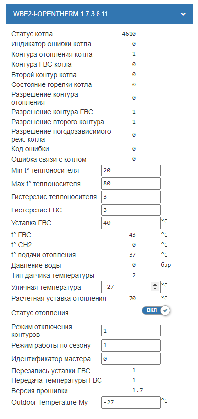

Задал два своих кастомных канала (топика). Один записывает номер кривой в регистр 206, другой температуру в регистр 208. Номер кривой и температура записываются в регистры правильно, с учетом корректировок для температуры - со смещением и коэффициентом.Этим каналам в другом приложении задаю параметры, например, как у Вас в примере, кривая = 10, температура = -30гр. Через штатный канал “Тип датчика температуры”, задаю =2, то есть уличный. Расчетная уставка отопления при работе с каналами через другое приложение (Иридий) не вычисляется. Но в интерфейсе контролера, в окне устройства через те же мной созданные каналы задаю эти же параметры - работает. Почему? Мне нужна работа с каналами через Иридий.

И, даже, если вручную в интерфейсе устройства в браузере контролера, задать параметры, например, как в Вашем 1м примере, и Расчетная уставка отопления будет, например 72 гр, котел не запускается на разогрев отопления, а продолжает находиться в режиме ГВС. Почему?

При управлении из оконного интерфейса устройства в браузере WB не запускаете котел на разогрев до 70 гр по отоплению в режиме ЗИМА. С новым шаблоном 1.7.3.6.
Вот параметры в окне устройства:
У вас версия прошивки 1.7 до этого не обратил внимания. Напишите в чат бот @NevotonSupportBot
