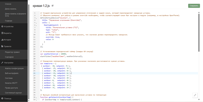

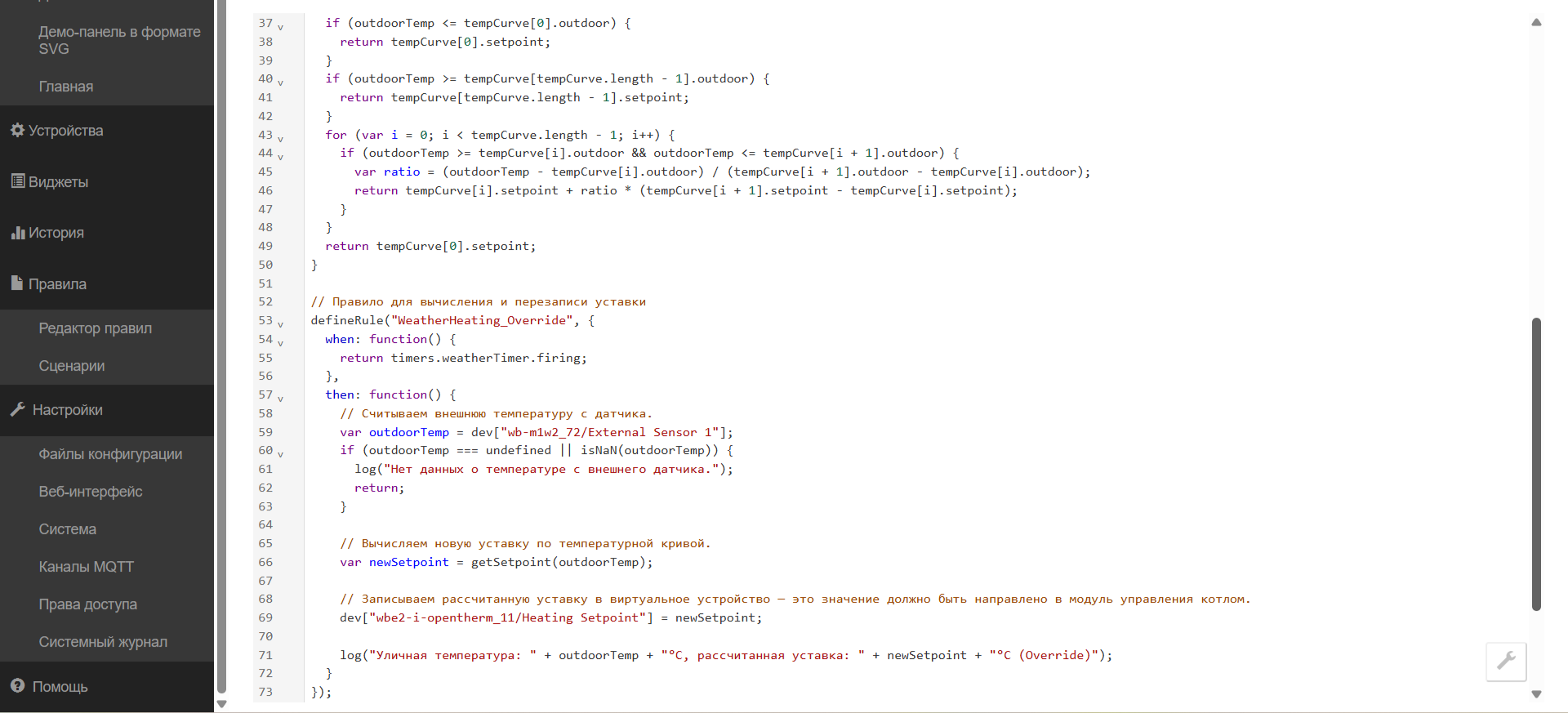

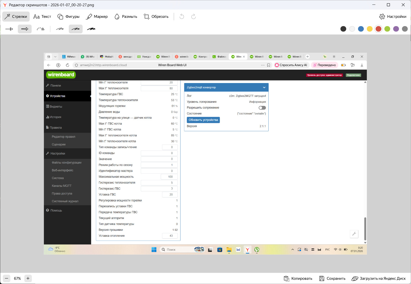

Написал скрипт для погодозависимого отопления. Бралась температура с уличного датчика, по ней рассчитывалась уставка отопления согласно температурной кривой. На фото видно что уставка отопления рассчитанная 43 градуса, а температура теплоносителя 53 и ниже не опускается, котел работает видимо в своем заводском режиме. Может кто сталкивался с такой ситуацией?

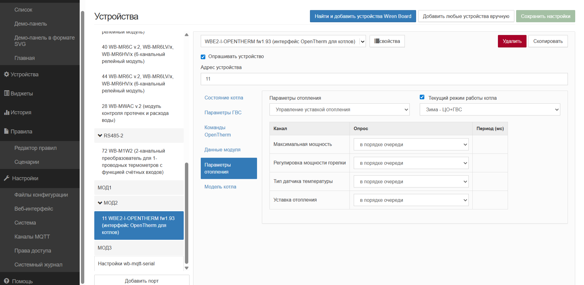

Судя по версии прошивки - WBE2-I-OPENTHERM?
Также нужна точная модель котла, его настройки (что выбрано в качестве источника управления).

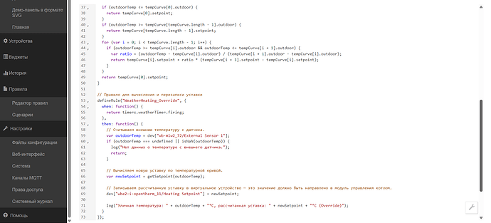

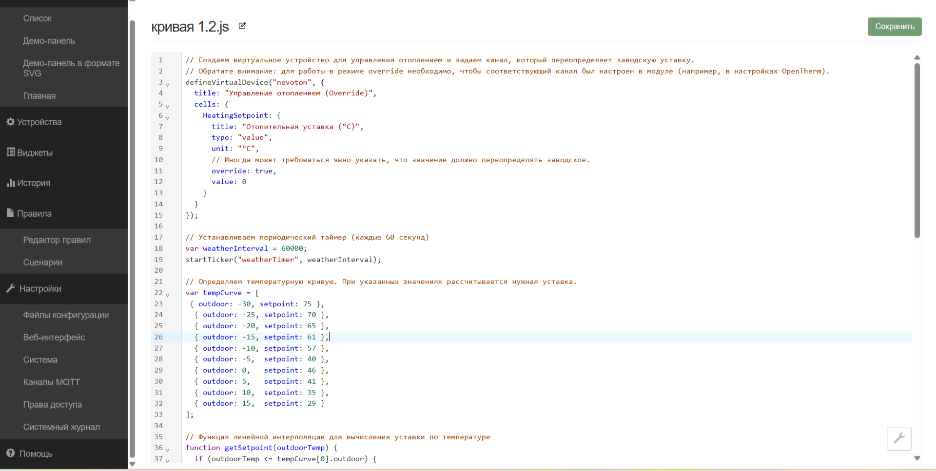

Скрипт для управления отоплением
Котёл переведён в режим работы по OpenTherm ?
