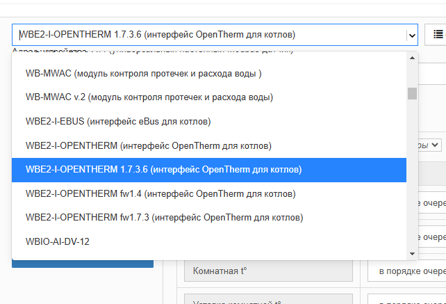

версия прошивки 1.73
шаблон использую рекомендованный:

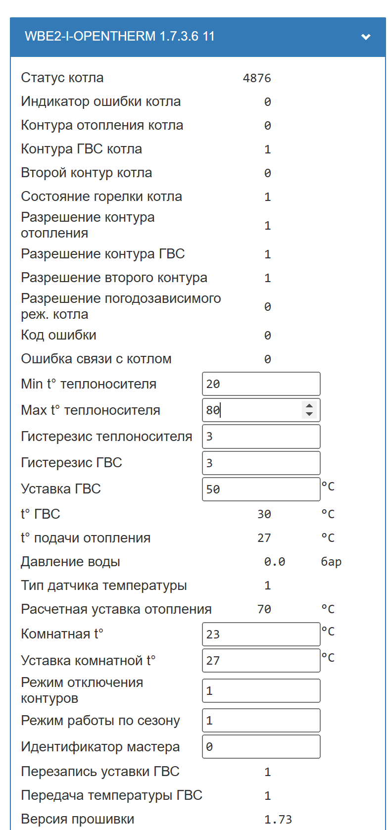

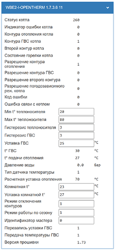

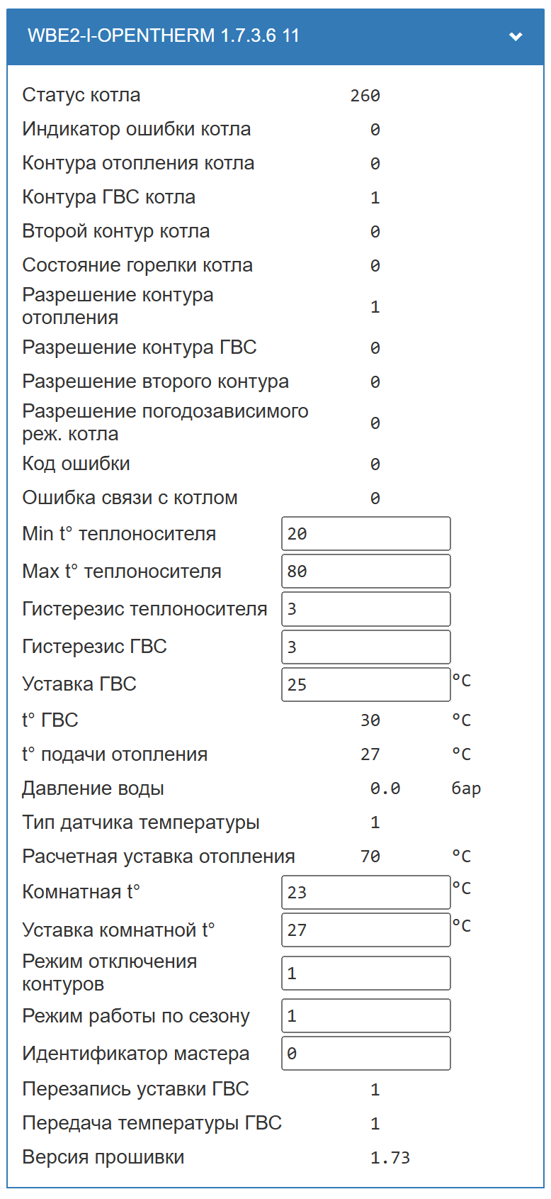

Похоже удалось воспроизвести. В 260 статусе (горелка не включалась) котел с 8:00 22 мая. При этом комнатная температура (23) ниже уставки (27), разрешен контур отопления, но горелка не горит.
Воспроизвелось после того как я понизил уставку ГВС с 50 до 25.

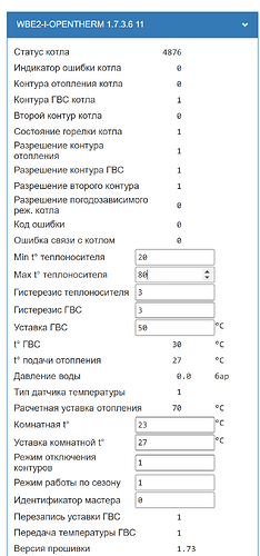

поставил уставку ГВС = 50, сразу включилась горелка:
А для этого котла в характеристиках от производителя:
Минимальная температура в режиме ГВС	35.0 (град)
Скорее всего не стоит устанавливать ниже минимума.
