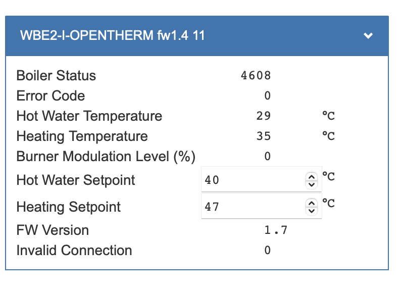

Добрый день. Котел Bosch Gaz-6000 не реагирует на установленную температуру теплоносителя. В настройках выставил режим управления по уставке и выбрал зимний режим, но изменение уставки не влияет на котел

Связался с невотон.
В 1.7 есть проблема в работе с Бош, Будерус, Бакси. Высылайте к нам за наш счёт. Перепрошьём и отправим новый шаблон для WB
Специально проверял свой котел на совместимость.
