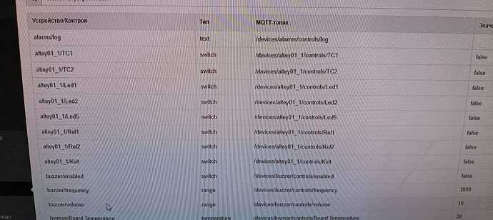

Здравствуйте. К контроллеру WB 7 подключён терминал РЗА Алтей 01, настройки порта соответственно настроены, подключение правильное, но контроллер не видит устройство. На тот же порт подключаю РС 83- 2.0, мультифункциональный преобразователь, всё работает нормально. Переключаю Алтей 01 на контроллер WB 7 с исполнительной системой от Энтелс (Энтек), создаю конфигурацию, прописываю те же настройки порта и всё работает. И всё бы хорошо, но есть нюансы по которым Энтек не устраивает. Может есть что то, что мы упускаем?

Доброе утро. В данное время терминал единственное устройство подключённое к WB, для проверки работы порта , я добавлял другие приборы. Как писал выше, WB с ИС Энтек, при тех же настройках связи, работает нормально. Чистый WB с шаблоном Алтей, не видит устройство. Созданные нами шаблоны для других приборов работают правильно. Может что то в шаблон нужно ещё добавлять? Шаблон я отправлял в предыдущем сообщении.

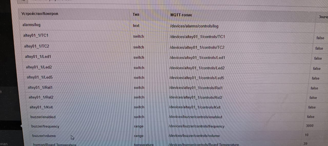

Прилагаю видео и карту адресов

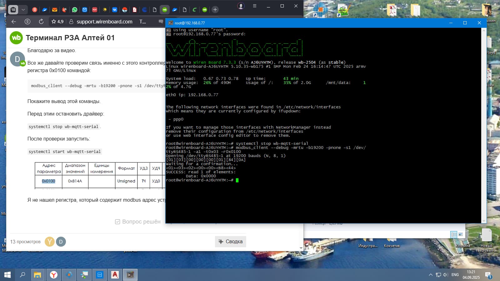

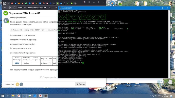

Благодарю за видео.

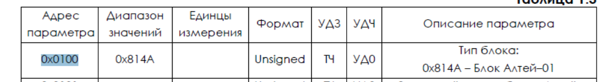

Все же давайте проверим связь именно с этого контроллера. Попробуем считать значение регистра 0х0100 командой:
modbus_client --debug -mrtu -b19200 -pnone -s1 /dev/ttyRS485-1 -a1 -t0x03 -r0х0100
Покажите вывод этой команды.
Перед этим остановить драйвер:
systemctl stop wb-mqtt-serial.
После проверки запустить:

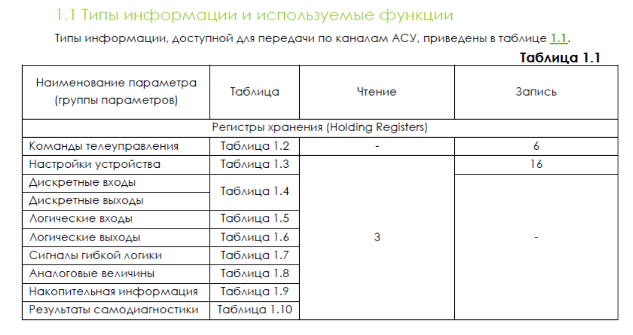

Я не нашел регистра, который содержит modbus адрес устройства.
Вижу, что связь есть. Но смущает, что значение в этом регистре 0.

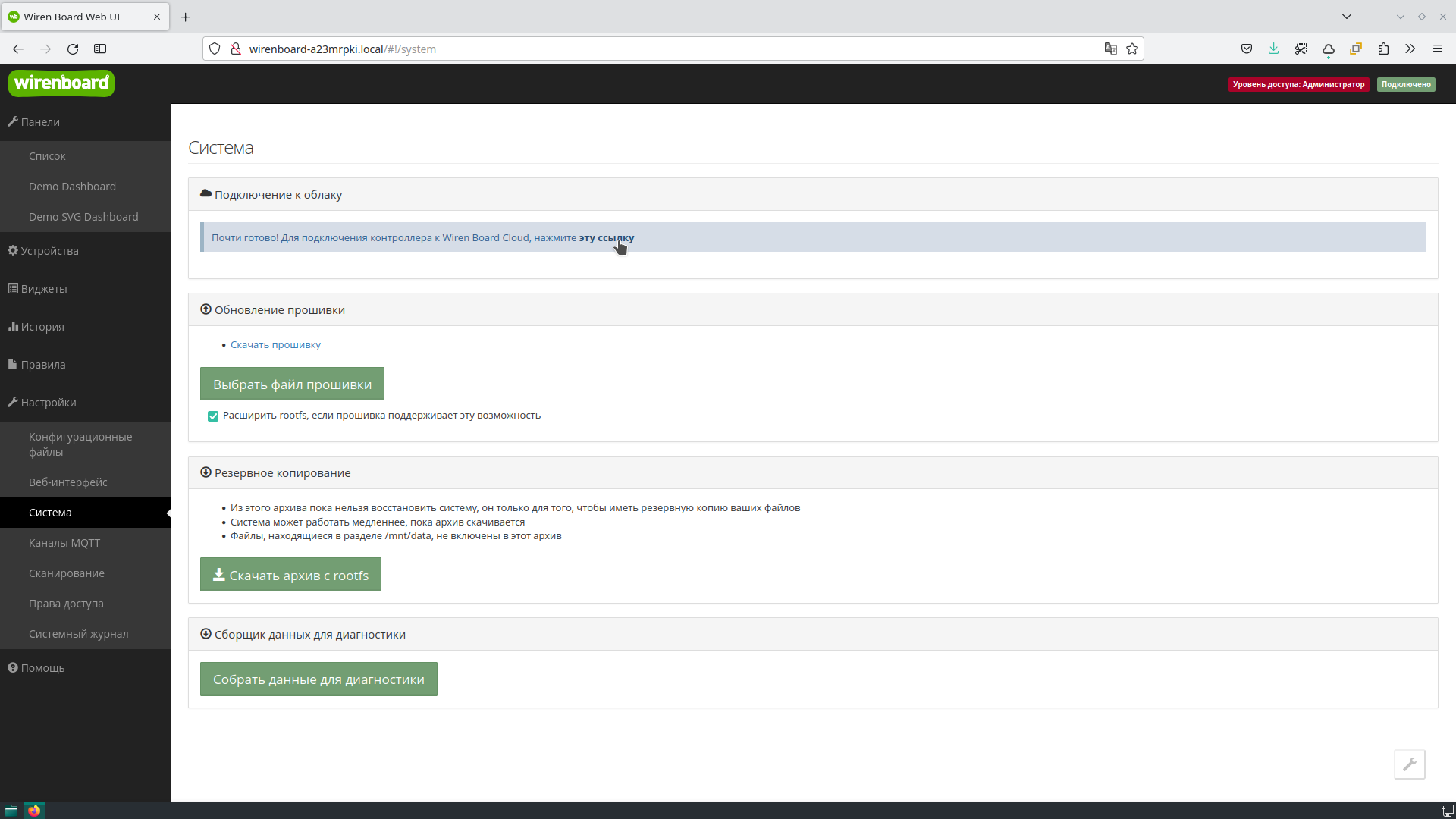

И укажите почтовый адрес:
Что то как то с облачным сервисом ни когда не работали, разобраться какое то время потребуется. Может AnyDesk использовать или нельзя?
Пройдите по ссылке, которую я указал. Там ничего сложного. Понадобится ещё время чтобы разобраться, поэтому предпочтительнее через облако.
Что то я ссылку не вижу, только почта
Прошу прощения, вот ссылка.
Как предоставите доступ, прошу сообщить.
Отправил приглашение

Что удалось выяснить: у данного прибора все регистры holding:
Подправил шаблон - в каналах указал везде “reg_type”: “holding” и данные стали поступать.

Большое спасибо, выручили. Вижу всё работает.
