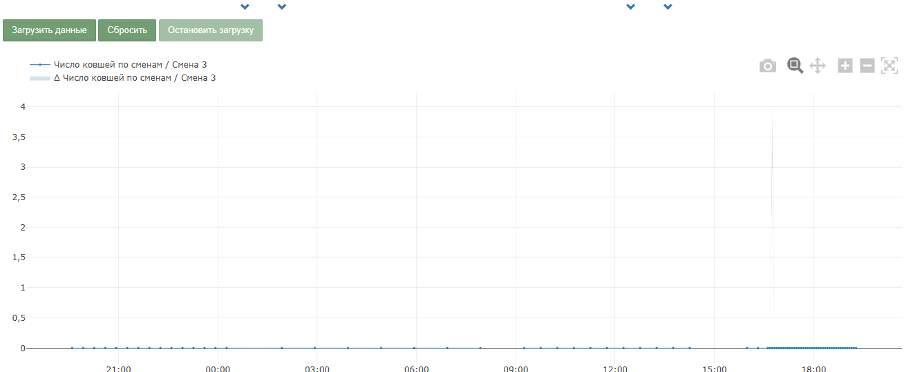

здесь Смена 2 равна 171, а в истории
одни нули, пики на графике это я менял какой ни будь параметр в истории и нажимал кнопку записать.

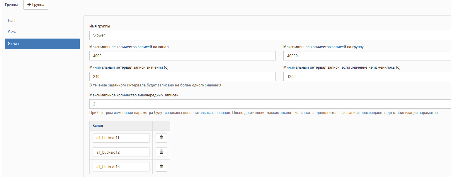

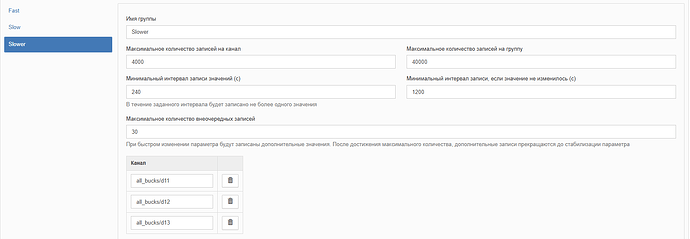

История настроена так
и в базу данных пишется только 0, пока не нажмешь кнопку записать в ностройках истории.
причем с точно такими же настройками в группе Slow топик пишется и даже в этой же группе топик d11 пишется правильно.
после нажатия кнопки записать - записывает в БД , потом все в базу идут одни нули
а другой топик пишется

У меня есть переменная Смена 2 и Смена 3 и на последней картинке видно, что в этих переменных есть значения 172 и 2, эти переменные архивируются и я ожидаю увидеть на графике эти значения, а я вижу там 0ли

и на графике я ожидаю увидеть 55, а здесь 0

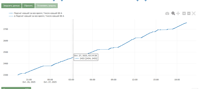

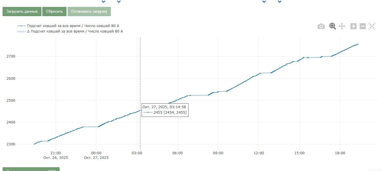

Вот еще один топик, который работает правильно
и вот он на графике
