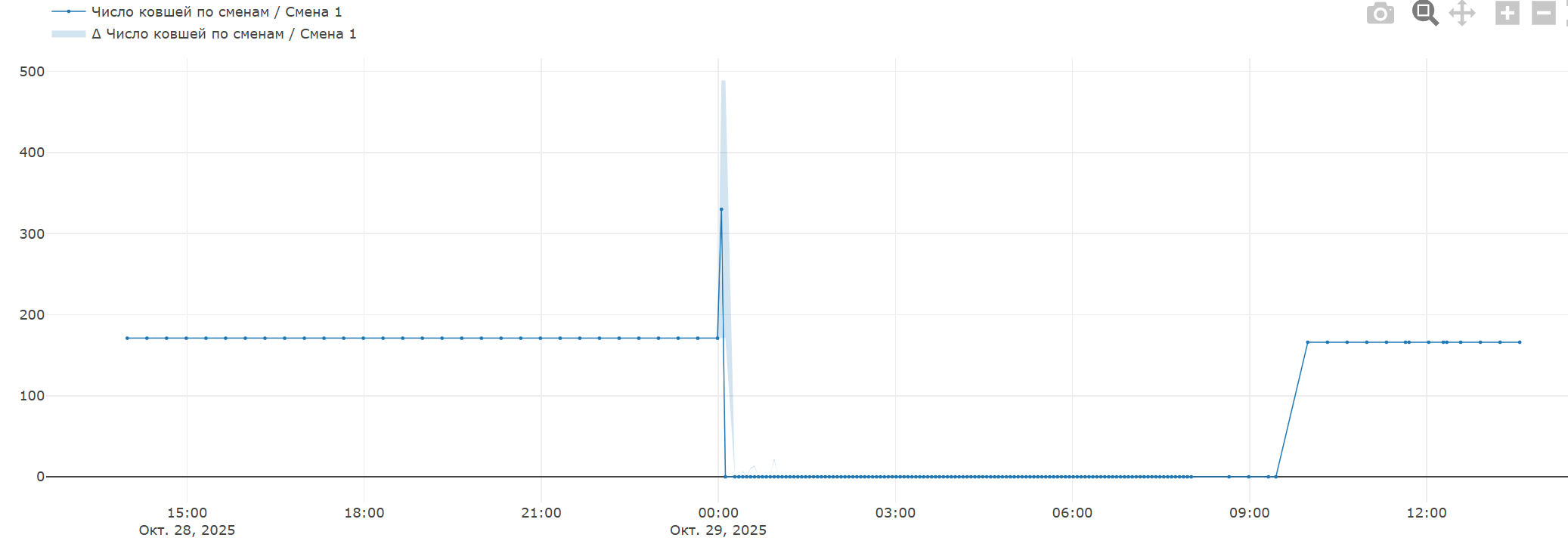

вот что я получил
и на панели Смена 2 тоже 33
а когда захожу в историю то вижу нули

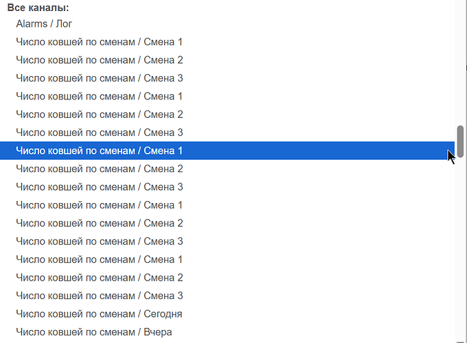

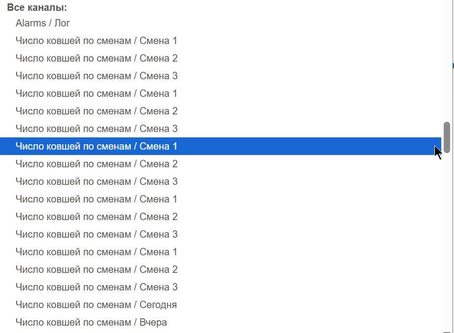

Я думаю, что те топики данные которых не отображаются в истории имеют повторяющиеся названия на русском языке:
Попробуйте их назвать таким образом, чтобы они были уникальны.
попробую, но разве в базу данные попадают не по топикам ?
смотрите, что я обнаружил
минимальное 122 и максимальное 122, а среднее 0, как такое может быть?

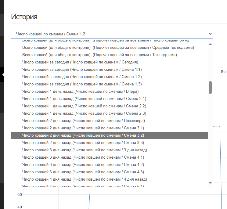

поменял названия, не помогло
У вас в конфиге /etc/wb-mqtt-db.conf не все каналы описаны, поэтому в историю попадают только d11,d12,d13.

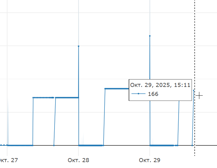

По первой смене 166:
почему в топике 138
а когда я захожу в историю то там не 138, а 0
смотрите смену 2
нажмите на эту кнопку
на графике я должен увидеть 138 или около того, а я вижу 0
