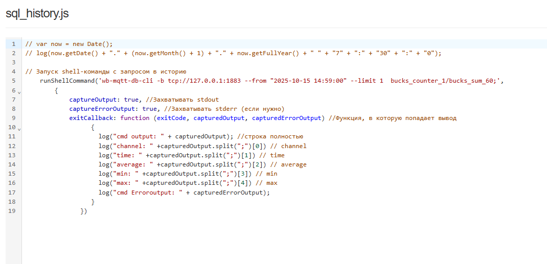

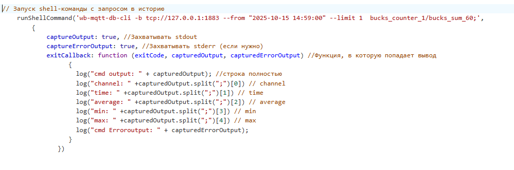

а что тогда делает этот запрос, который я нашел здесь?
Выполняет wb-mqtt-db-cli с параметрами и парсит его вывод.
а чем отличается то что вы прислали от этого?

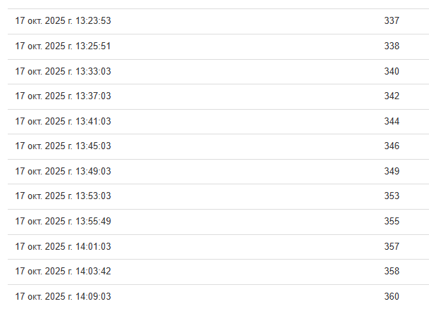

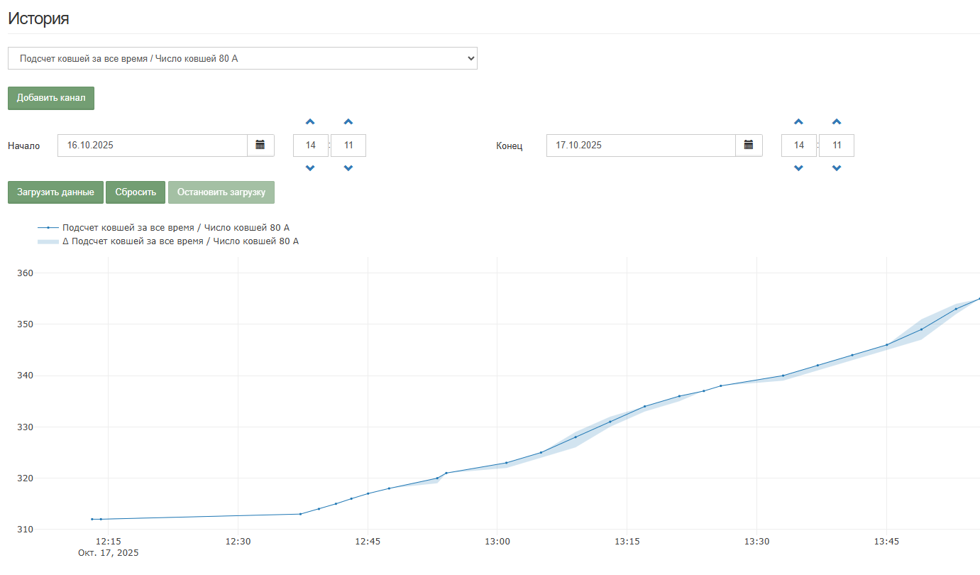

когда я нажимаю кнопку загрузить данные что происходит?
я хочу получить вот эти значения
только у себя в правиле,
не ужели это нельзя сделать штатными средствами?
Вы же без графаны эти значения получаете и выводите?
