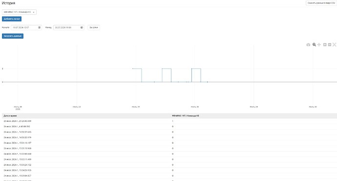

это состояние релейного выхода уличного освещения, я его сделал самым первым этот сценарий и он уже работает больше недели, на графике видно только три дня. Что тут я не понимаю?
какие ограничения по созданию базы данных штатными средствами WB ?
Из мануалов понятно, что есть некие ограничения, пока не пойму как расширить интрвал. Пишутся ведь все данные, а чем больше я “накручиваю” систему тем больше данных. Пока не пойму как записывать особо нужные (ну их много конечно). Хотя бы добиться что бы месяц архива был или это не возможно штатными средствами?
Флеш карта, я так понимаю, ситуацию не спасет
grafana нам в помощь ! :slight_smile:
Настраивать ничего не нужно, история пишется сразу. Ограничена она не временем, а числом записей, при достижении лимита старые удаляются. Настройки в разделе Настройки → Конфигурационные файлы → История данных MQTT
Лимит на группу общий, его расходуют все каналы вместе, а удаляются самые старые записи по всей группе. Поэтому вытесняется и реле, хотя оно меняется редко. При нескольких десятках активных каналов это как раз 2-4 суток. Проверить можно командой

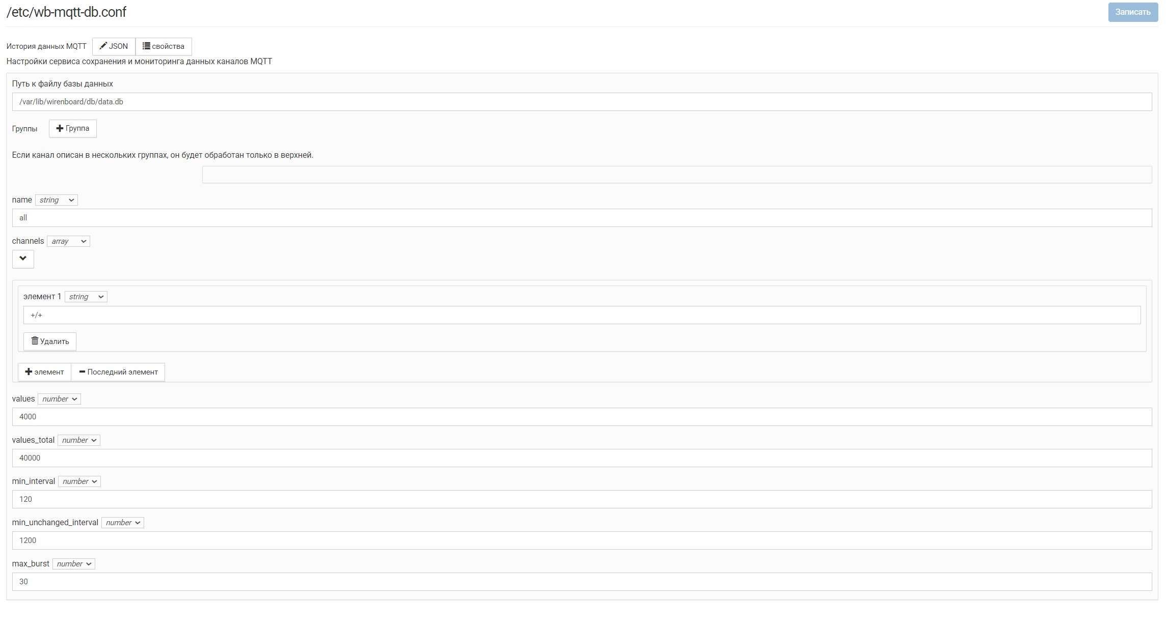

я наверное поторопился и удалил группу all в которую писались все параметры, а можно было просто уменьшить лимит. Как-то можно восстановить эту группу командой ?
Проще всего через веб-интерфейс. Настройки - Конфигурационные файлы - История данных MQTT, кнопка JSON, и добавьте в конец списка групп такой блок. Именно в конец, чтобы all не перехватывала настройки у остальных групп:
  "name": "all",
  "channels": ["+/+"],
  "values": 10000,
  "values_total": 100000,
  "min_interval": 120,
  "min_unchanged_interval": 1200,
  "max_burst": 30
Это заводские значения. Проверил у себя и увидел, что если добавлять группу кнопкой в интерфейсе, то поля заполнятся меньшими числами, 4000 и 40000, поэтому лимиты лучше проставить вручную. После сохранения через веб-интерфейс сервис перезапустится сам.
После правки проверьте состояние сервиса.
systemctl status wb-mqtt-db
Если что-то пойдёт не так, пришлите вывод этой команды и текущий JSON настроек, разберёмся.

Выложите, пожалуйста, полный изначальный json который идет в начальной конфигурации “история данных mqtt”
Похоже блоком с группой вы заменили всё содержимое настроек вместо добавления в конец списка.
json
  "debug": false,
  "database": "/var/lib/wirenboard/db/data.db",
  "groups": [
      "name": "all",
      "values": 10000,
      "max_burst": 30
Нажмите кнопку JSON в разделе История данных MQTT, замените содержимое на этот текст и нажмите Записать, сервис перезапустится сам. Если свои группы уже созданы, вставляйте только блок группы all и в конец списка.
По вашему скриншоту, сейчас в группе 4000 и 40000, а в поставке 10000 и 100000. Такие значения подставляются при создании группы кнопкой в интерфейсе. С этим же связана высокая загрузка процессора из присланного статуса, сервис удаляет старые записи под уменьшенные лимиты.
После записи пришлите, пожалуйста, текущий JSON и вывод команд.
