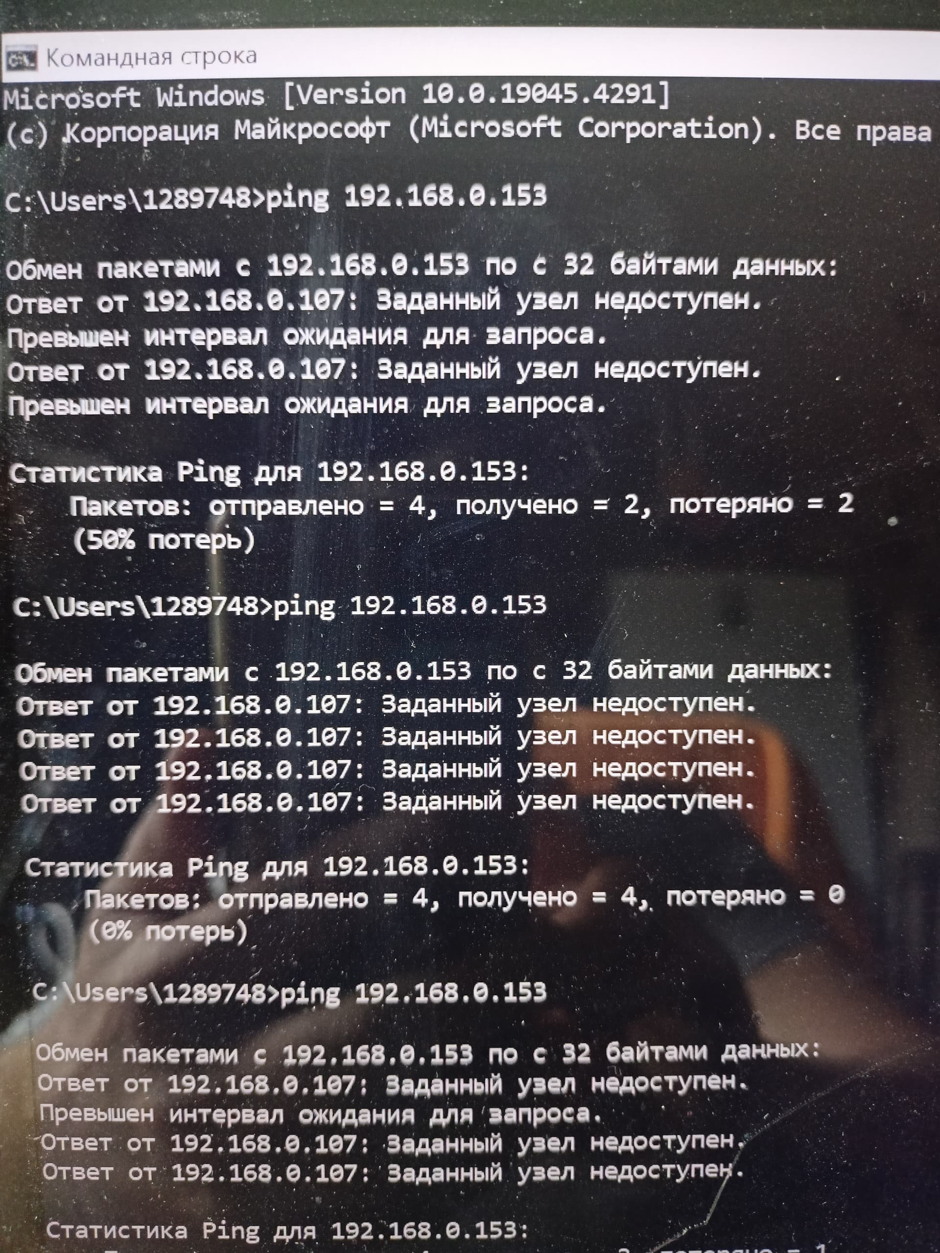

Как это проявляется? Пингуется ли адрес контроллера в момент его недоступности?
Как проверить пингуется или нет?
Попробую подключится на прямую к контроллеру. Через веб интерфейс возможности нет.
Запустить пинг, естественно…
А в каком состоянии интерфейсы на контроллере? Какой адрес (каким способом настроен, кстати?), состояние линка? Достаточно подключиться например через debug port/

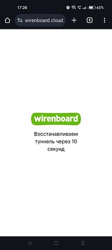

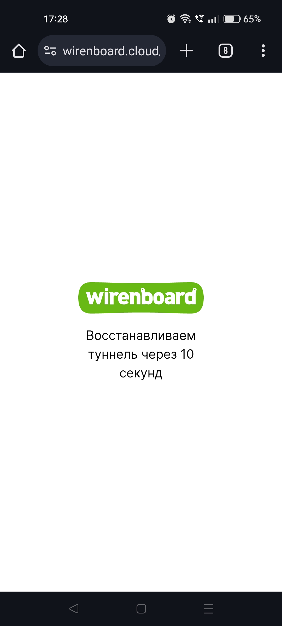

Рекомендую сделать архив в состоянии “не работает”.
Что это означает?
На скриншоте написано "“Восстанавливаем туннель через 10 секунд”. Предполагаю что сейчас туннеля нет.
