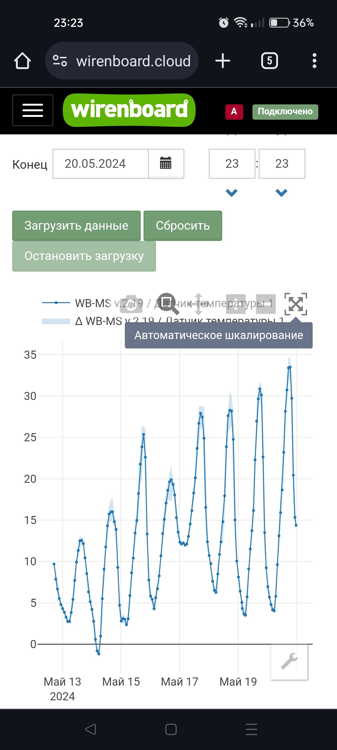

Добрый вечер! Опять была потеря связи с контроллером, потом восстановилась, но теперь история пишется не с 8 мая, а с 12-ого. Даже если чёткого приёма нет по wifi, то почему контроллер перестаёт писать историю???
К какой группе (или группам, что важно!) сконфигурированной в /etc/wb-mqtt-db.conf относится приведенный на скриншоте топик?
Какое ограничение по количеству записей для канала/группы (всех, куда попадает топик) установлено и какое количество записей фактически?
Иными словами - что работает не так как настроено?
Установлены датчики температуры, влажности. Настройки частоты записи по умолчанию. Я их не трогал, т е как изначально на контроллере они были настроены так и стоят.
Ну, - тогда сформируйте желаемую стратегию хранения и настройте ее. Ну или привлеките специалиста, который настраивал для изменения конфигурации.
Вопрос почему раньше всё писалось, а сейчас обрывками? Настройки не менялись. Прошу вас позвонить мне 89031267072 и в телефонном разговоре вопрос решится быстрее. Сейчас разговор слепого с глухим.
