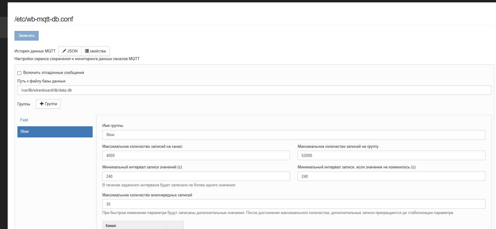

я установил писать в БД каждые 240 секунд если значение не меняется, а он не пишет
Что не так?

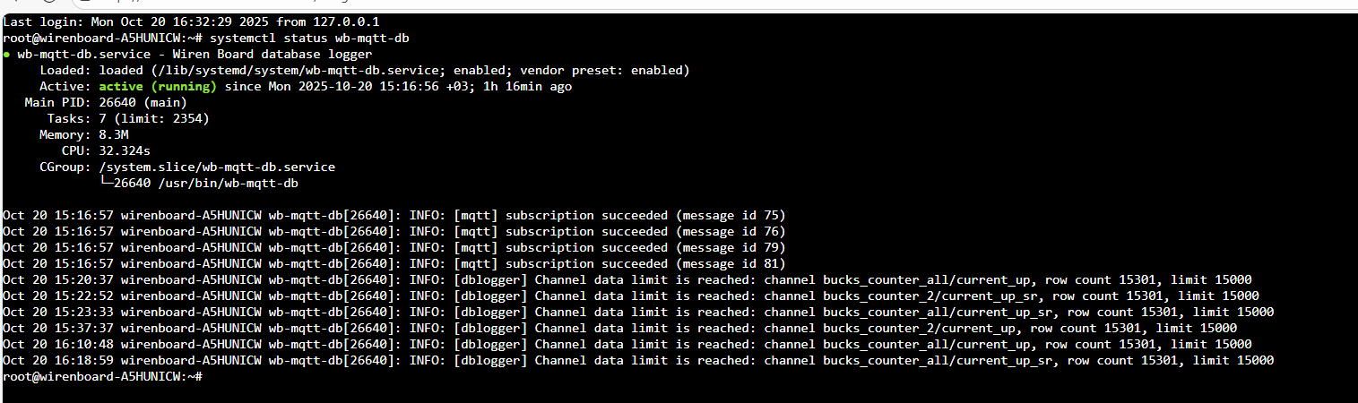

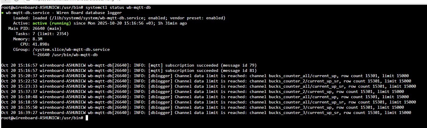

Рекомендую проверить логи сервиса
systemctl status wb-mqtt-db
Что я там должен увидеть? или не увидеть?
Вот что там
выполнил еще раз вашу команду и вот что получил

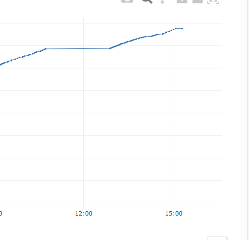

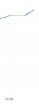

как только значение изменилось сразу пошли записи в БД
отдельностоящая точка на горизонтальной прямой, это я в настройках истории изменил время и нажал кнопку сохранить.
Уточнил у коллег — данное поведение является ожидаемым. Если значение не изменилось, запись не производится.
а что тогда означает эта настройка?

По поводу минимального интервала, уточню у коллег.
Как описано в документации, минимальный период для записи в БД вновь опубликованного неизменившегося значения.
