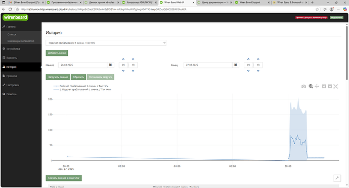

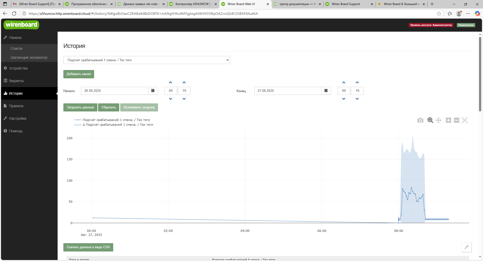

Есть график аналогового входа, как мне получить значение этого графика в определенное время в прошлом. Задача стоит подсчитать количество пиков на графике за определенный период.

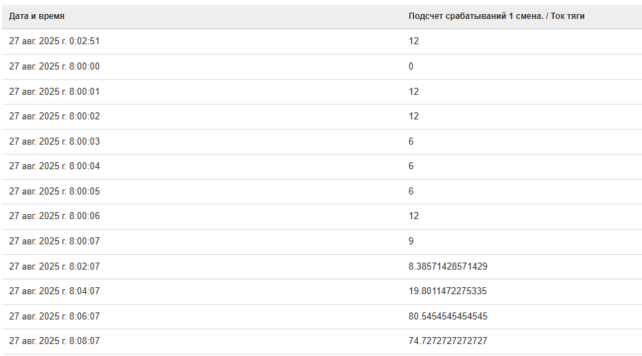

или как взять значение из этой таблицы? Как мне узнать какое было значение 27.08.25 в 8:08:07? Какой функцией читать из базы данных? Или это надо делать с помощью запросов SQL? Тогда где хранятся эти данные и как подключиться к БД?

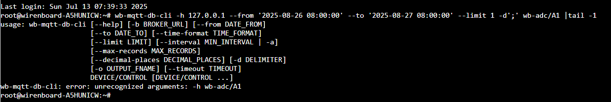

и получил такой ответ
2025-08-27 11:50:32cmd output:
2025-08-27 11:50:32channel:
2025-08-27 11:50:32time: undefined
2025-08-27 11:50:32average: undefined
2025-08-27 11:50:32min: undefined
2025-08-27 11:50:32max: undefined
2025-08-27 11:50:32cmd Erroroutput: usage: wb-mqtt-db-cli [–help] [-b BROKER_URL] [–from DATE_FROM]
[–to DATE_TO] [–time-format TIME_FORMAT]
[–limit LIMIT] [–interval MIN_INTERVAL | -a]
[–max-records MAX_RECORDS]
[–decimal-places DECIMAL_PLACES] [-d DELIMITER]
[-o OUTPUT_FNAME] [–timeout TIMEOUT]
DEVICE/CONTROL [DEVICE/CONTROL …]
wb-mqtt-db-cli: error: unrecognized arguments: -h wb-adc/A1
хотя аргумент такой есть
что не так?

для примера используйте например данную команду, у вас не верный синтаксис.
wb-mqtt-db-cli -b tcp://127.0.0.1:1883 --from "2025-08-26 08:00:00" --to "2025-08-27 08:00:00" --interval 144 -d ';' wb-adc/Vin

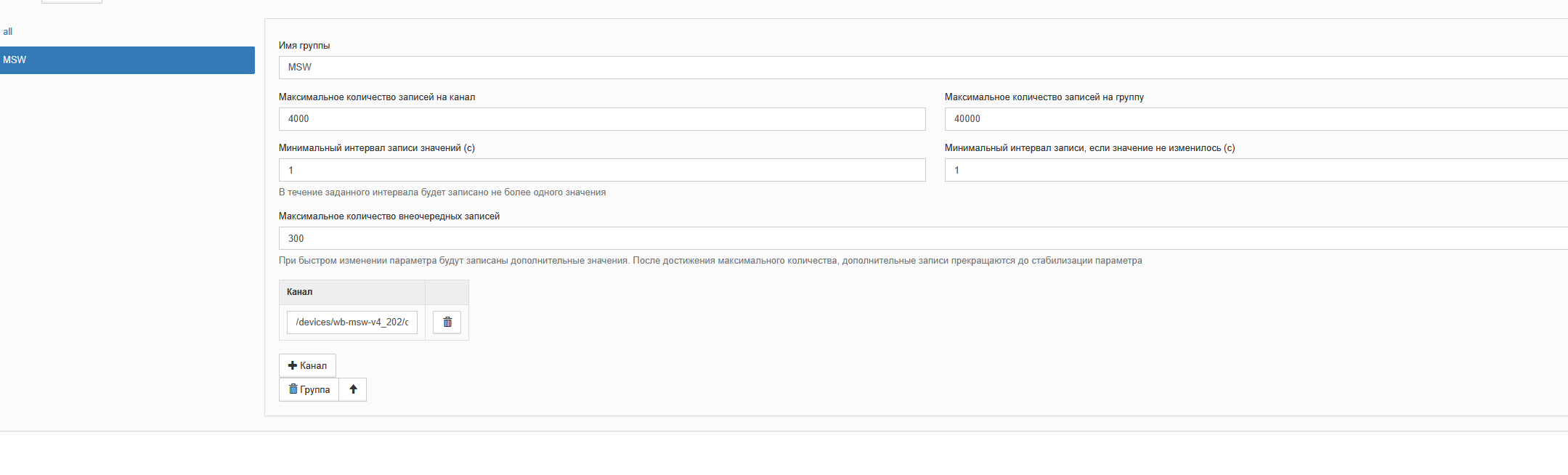

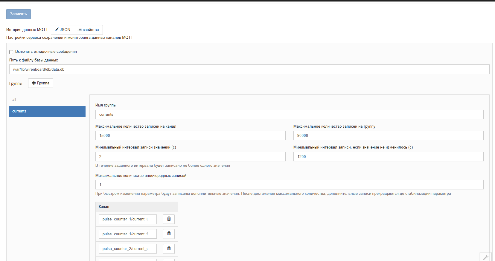

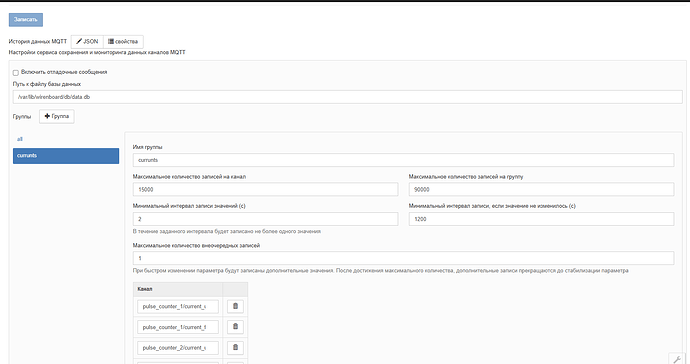

у меня вот такие настройки

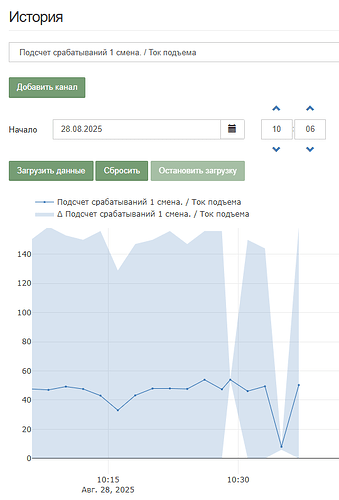

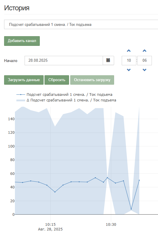

стоит заносить в базу данных каждые 2 секунды, а на графике я вижу, что значения попадают каждые 120 секунд,
что я не так настроил?
как сделать что бы в базу писалось чаще?
При такой конфигурации (как на скриншоте) запись будет выполняться примерно раз в 2 секунды, но это справедливо только для данной конкретной конфигурации. Частота зависит от множества параметров: скорости на шине, количества устройств, числа ошибок и общей нагрузки на контроллер.

Оператор на большом экскаваторе поднимает ковш, в ковше ценный грунт, при подъёме ковша ток возрастает. Надо считать ковши. Я решил отслеживать ток и считать пики. Оператор поднимает полный ковш - ток большой, потом опускает ковш на землю и ток 0, потом зачерпнув грунт он опять поднимает ковш и ток опять вырос. Вот эти пики тока я и хочу считать?
