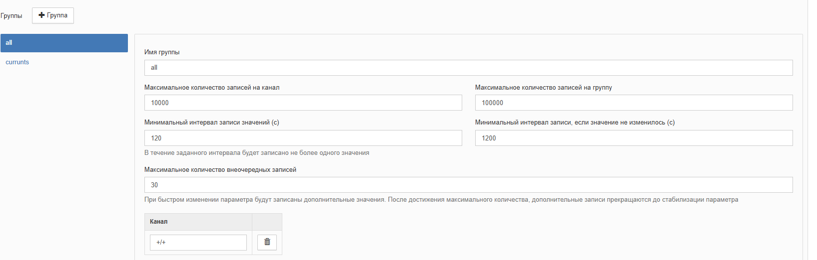

спасибо за рекомендацию, но все равно не понятно почему он не пишет раз в 2 секунды как указано, а пишет раз в 2 минуты как было указано может влияет условия которые указаны для всех
здесь указано 2 минуты может у этих настроек приоритет?
Если у вас один и тот же топик описан в нескольких группах, то использоваться будет описание из верхней группы в этом списке. Все, что ниже, для этого топика проигнорируется.

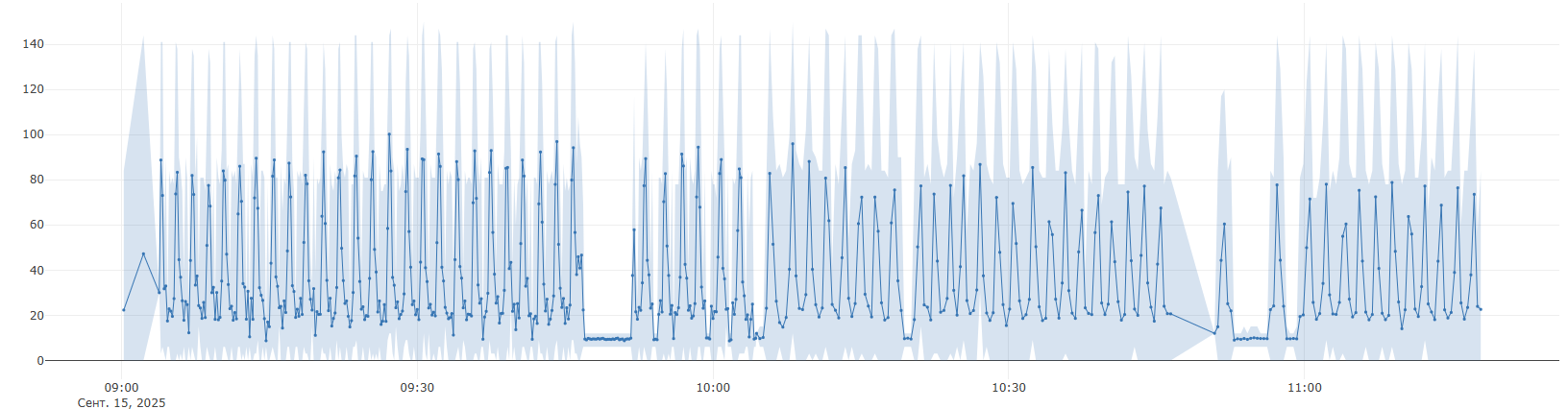

по графику у меня подсчет идет хорошо, а по скрипту ток часто переходит через LIMIT за один подъем и получается в итоге очень много ковшей из за ложных срабатываний, Ток прыгает от 0 до 90 или от 45 до 100 и это за один цикл происходит несколько раз.

А график строится по min, max или среднему?
вт, 16 сент. 2025 г., 10:45 Aleksandr Khlebnikov через Wiren Board Support <info@wirenboard.com>:
По умолчанию график строится по среднему значению (value), которое wb-mqtt-db вычисляет за каждый интервал
